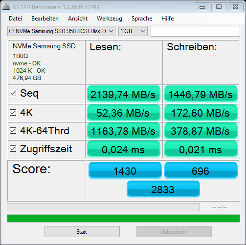

Soweit ich weiß, würde beim Microsoft Treiber das Leeren des Caches nicht richtig funktionieren, was in Minderleistung bei AS SSD zu erkennen ist! Zudem zeigt AS SSD auch den Treiber an, der verwendet wird!
Der Intel Treiber wird meine ich unter AS SSD als "stornvme" angezeigt, der Samsung Treiber als "nvme"
@Axident
Danke für die Info, dann müsste es ja passen wenn das stimmt. bei AS SSD steht nvme
zum Vergleich mein Windows 7 Betriebssystem mit Samsung Treiber:
