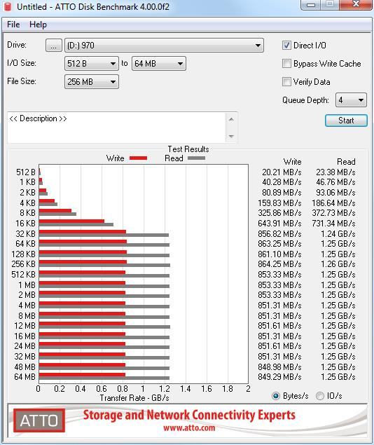

Damit messe ich hier mit Atto und der M.2 als Datenlaufwerk aber nur 850 MB/s beim Schreiben und 1250 MB/s beim Lesen.
Das ganze hier auch als Bild zu sehen:

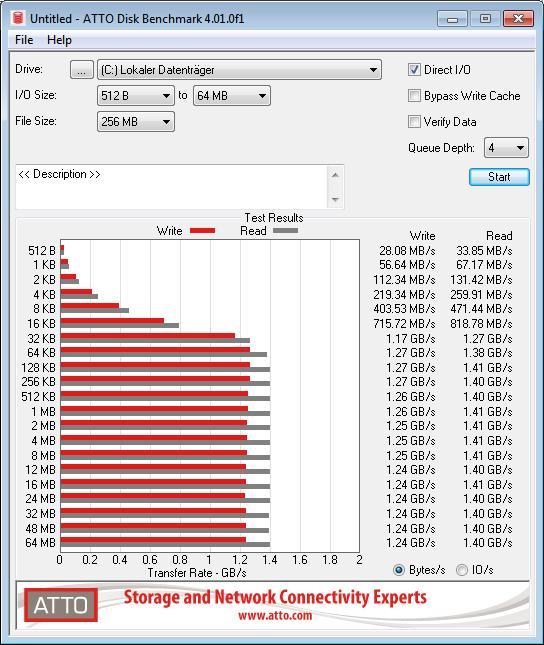

*Ohne irgendwelchen weiteren Treiber* für Chipsatz etc. pp. erreiche ich so 1250 MB/s bzw. 1400 MB/s.
Samsung 970 Evo Plus 2TB - Neuinstallation Win7 UEFI GPT Treiber in Stick.jpg
Kann mir jemand sagen, wieso auch nur 1250 bzw. 1400 Mb/s? - Ist was normal?

Aber Worst Case: Ich erreich wieder nur die alten Wert von 850 und 1250 MB/s
Jemand eine Idee, woran dies liegen könnte?

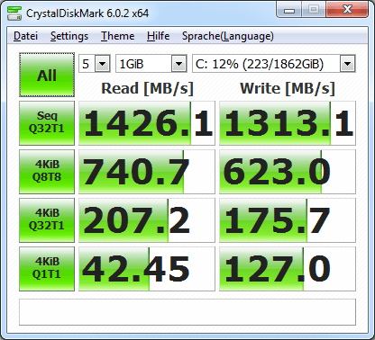

Samsung 970 Evo Plus 2TB - CrystalDiskMark - altes Win7 mit UEFi und GPT.png
Überprüfe mit CrystalDiskInfo doch erst mal ob die überhaupt mit x4, also 4 Lanes läuft. 1426 MB/s kann mit dem Overhead von PCIe 2.0 eingerechnet usw. aber durchaus auch hinkommen, bei PCIe 3.0 kommt man mit x4 auch nur so auf um die 3550 maximal in Benches.

Ich finde die Werte im CrystalDiskMark mehr als i.o für das System. Ist ja immerhin nur PCI-E 2.0 und nicht 3.0.
