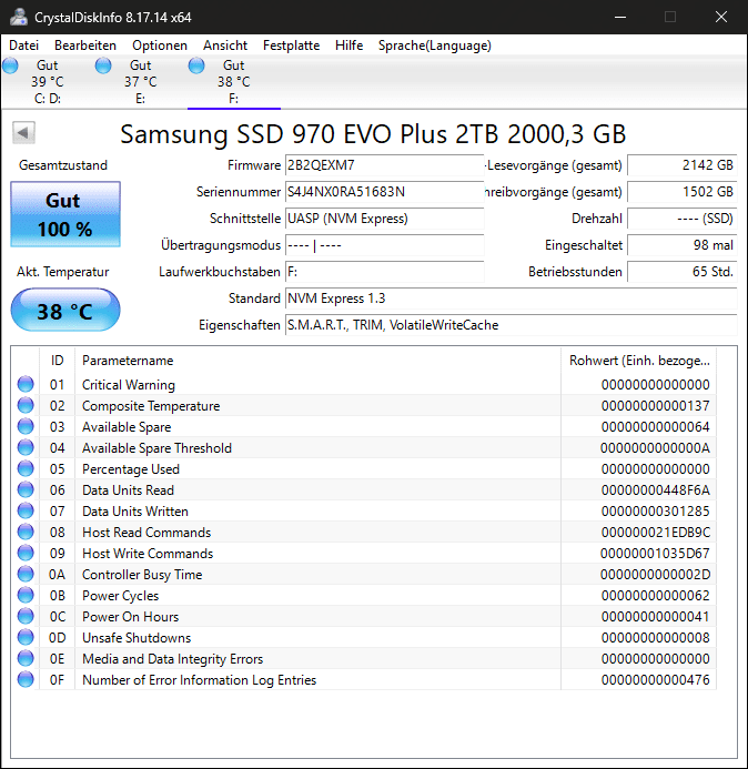

Hi, ich bräuchte mal eure Hilfe.
Ich habe heut von Amazon Warehouse eine Samsung 970 Evo Plus 2Tb bekommen und sie mit Cystaldiskinfo ausgelesen, nun steht ganz unten
Number of Error Information Log Entries 476
Wenn ich jetzt meine anderen beiden NVMEs Vergleich ist bei meiner WD SN850x 2tb Lesevorgänge 3251Gb der Wert auf 0 und bei meiner SN550 2tb Lesevorgänge 6431Gb auf 1 und bei der Samsung Lesevorgänge 2142Gb auf 476.
Hat die ein Weg und sollte ich die lieber zurückgeben?

Erstmal: CrystalDiskInfo kann seinen eigenen Screenshot speichern, da muss man also keinen Augenkrebs mit einem Foto vor dem Monitor riskieren. Zweitens sind die Zahlen hexadezimal, es sind also 1142 Einträge. Aber diese würde ich nicht als beunruhigend betrachten, denn da stehen i.d.R. so Dinge drin, wie das die SSD Befehle bekommen hat die sie nicht unterstützt oder Befehle mit Parametern die nicht passen. Dies kommt meist vom Treiber, wenn der die Fähigkeiten der jeweiligen NVMe SSD nicht berücksichtigt, also nicht vorab erstmal ausliest was welche SSD unterstützt und dann nur diese unterstützten Features nutzt. Dies also nicht automatisch ein Hinweis auf ein Problem der SSD selbst, diese finden sich meistens eher im Attribut 01, wenn dies nicht 0 ist, dann würde ich mal genau schauen was mit ihr los ist, es gibt also keinen Grund sie zurückzugeben. Wenn Deine SSD keine oder kaum Einträge haben, dann dürften wahrscheinlich auch die Anzahl der Einträge bei der 970 EVO Plus in Deinem Rechner kaum weiter steigen.
Der wert ist irrelevant. Bei meiner 980 Pro 1TB ist der auch auf 0 und bei meiner 970 Evo Plus 2TB über 600+.
Die 980 Pro unterstützt ja auch NVMe 1.3c und die 970 EVO Plus "nur" NVMe 1.3, also weniger Befehle und wer die genauen Unterschied erfahren will, der schaut hier:
