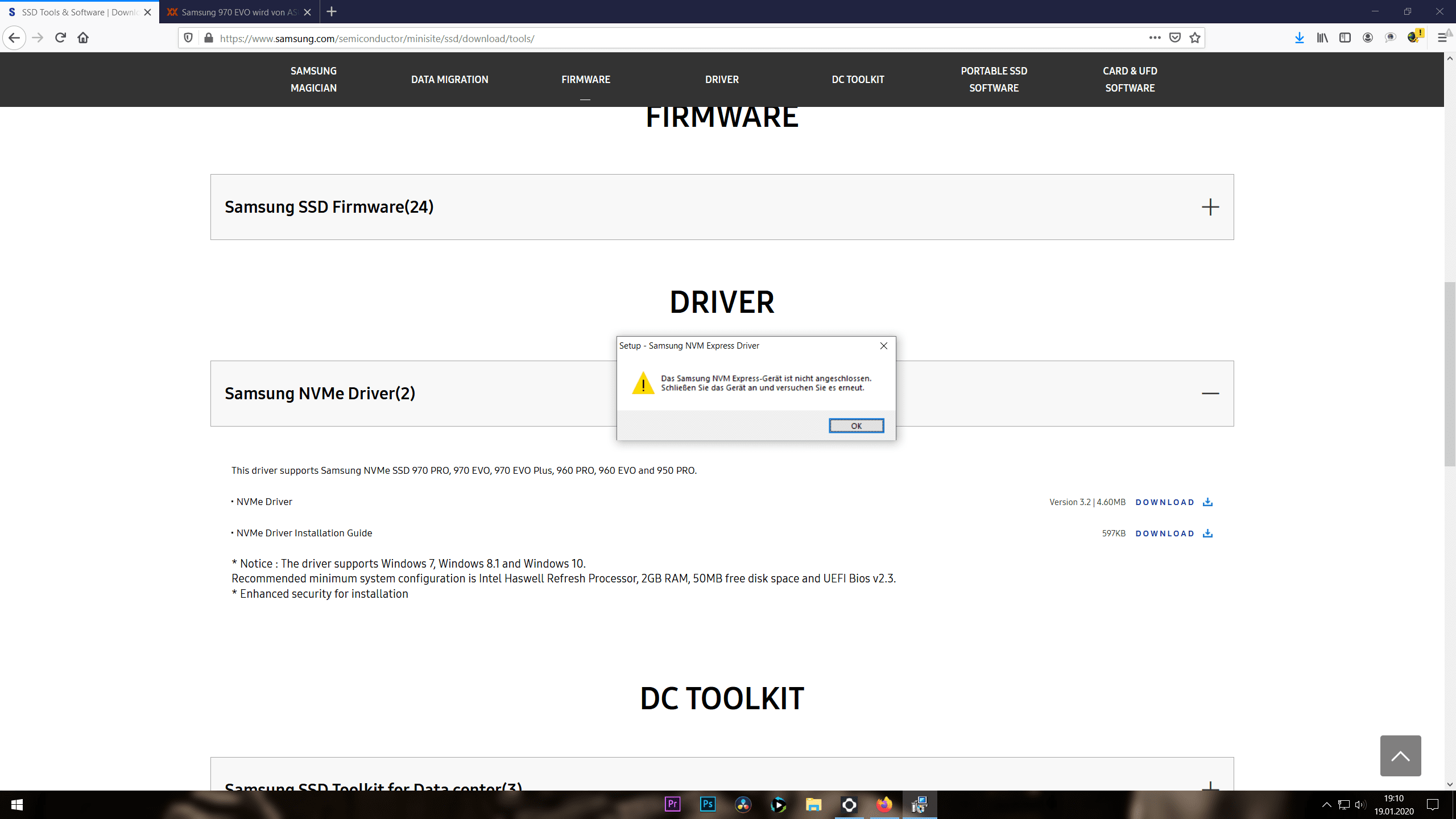

Anschließend habe ich den Samsung NVME Treiber geladen und wollte ihn Installieren, Fehlermeldung, das NVME sei nicht angeschlossen.

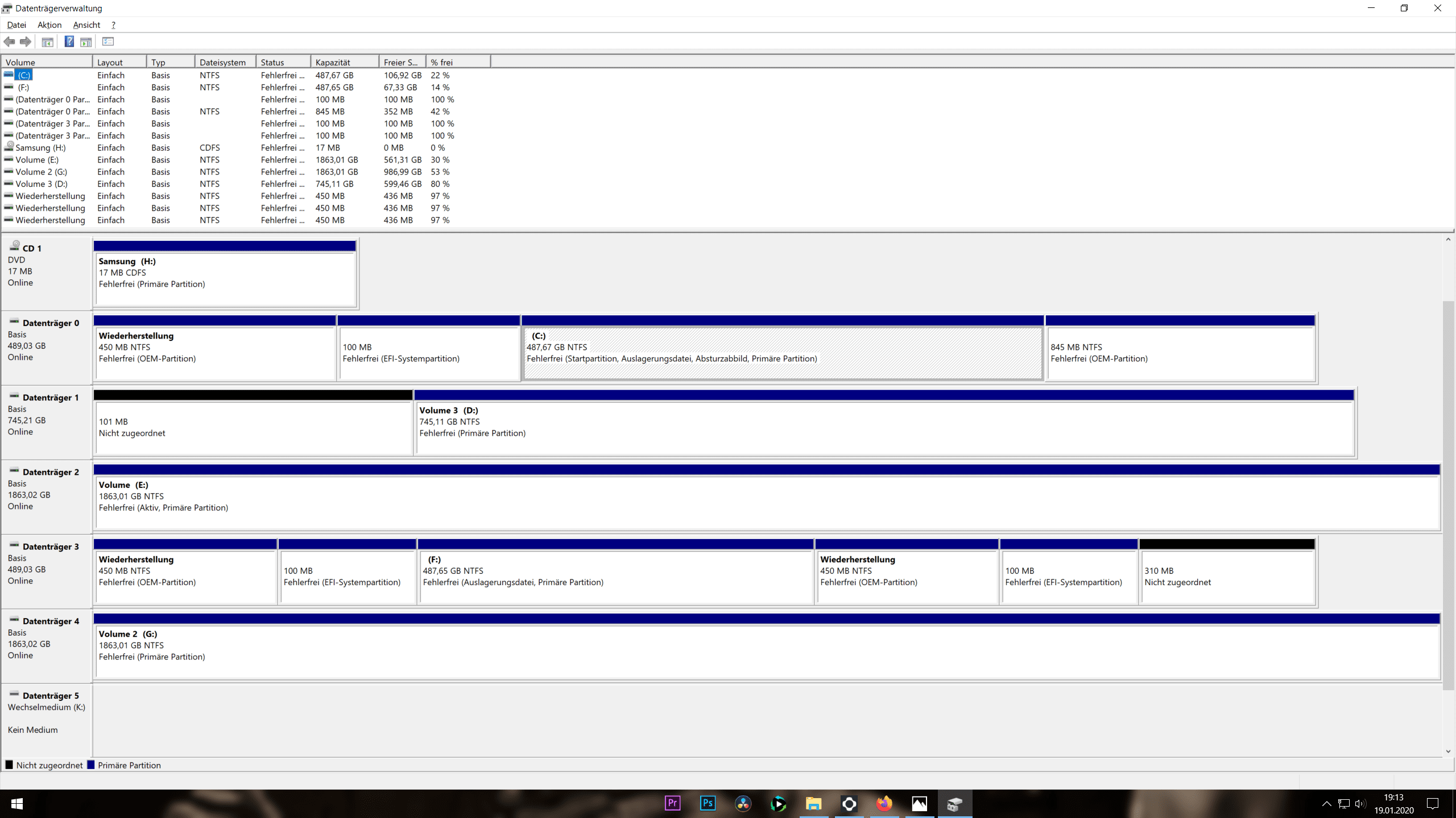

In der Datenträgerverwaltung wird ebenfalls nichts erkannt.

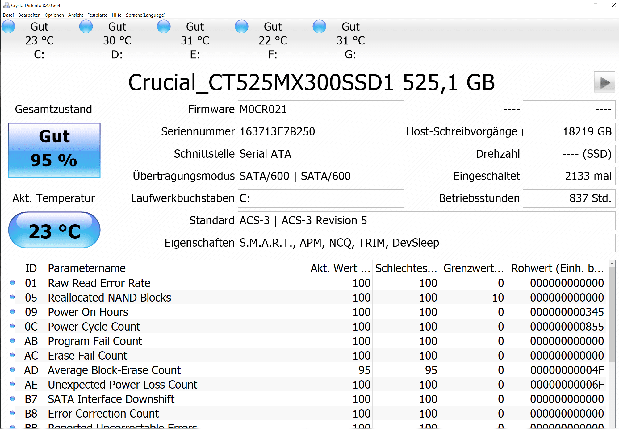

DiskInfo gibt ebenfalls keine Auskunft.
Welches Windows hast Du eigentlich? Ab Win 8 hat Windows selbst einen NVMe Treiber. Außerdem wäre die Frage ob der SATA Host Controller im BIOS um RAID Modus steht, dies hat bei Intel auch Einfluss auf die NVMe SSDs die an Lanes des Chipsatzes hängen, wie es bei Dir der Fall ist. Wenn kein RAID oder SSD Caching mit dem RST verwendet wird, dann stelle ihn ggf. vom RAID in den AHCI Modus.
