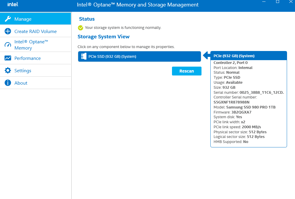

Ich habe mir als Upgrade endlich eine Samsung 980 Pro 1TB für meinen Laptop gekauft. Davor waren 265GB drin - dies war einfach zu klein und nicht mehr die schnellste... Das Performance Hungrigste, was ich auf dem Laptop laufne lasse sind Video und Fotoarbeiten. Sonst eher Uni/Arbeitskram.
Das ganze habe ich mit einem Upgrade auf Windows 11 kombiniert. Davor habe ich eine Performance Messung gemacht und danach. Die SSD ist wesentlich schneller geworden, aber noch lange nicht so, wie sie sein sollte. Dazu wird sie mir in Samsung Magician nicht angezeigt bzw. mit einem Verweis auf ein "Compatibility Issue".
Mit etwas Recherche habe ich dann in Intel Optane ausgelesen, dass die SSD nur mit einer Bandbreite von x2 angeschlossen sei. Danach habe ich den Laptop noch einmal aufgemacht und bin sicher gegangen, dass dort kein Kontakt/Wacklerproblem die Ursache ist. Laut CPU-Z ist ein PCIe 3.0 (8.0GT/s) vorhanden.
Nach neuen Treibern habe ich gesucht und auch im BIOS nachgeschaut. Ich komme leider nicht weiter..
Habt ihr Ideen, was ich noch ausprobieren kann? Für Office ist das System natürlich schnell genug, für Video/Fotoarbeiten könnte es aber gut schneller sein, da die Festplatte derzeit der Flaschenhals ist und die SSD so ja nicht ansatzweise ausgenutzt wird.

SSD 980 Pro an den PCIEe (0) angeschlossen (2280er) - Seq: ungefähr 1200 zu 900 MB/s (die SSD davor hatte ungefähr 500 zu 400MB/s)

Der 2280 M.2-Slot in dem Laptop ist generell nur mit 2 PCIe-Lanes Gen 3 angebunden;mehr ist in der Hardware nicht vorgesehen. Siehe hier beim Dell-Support ("SSD M.2 2280 PCIe x2 NVMe").
Damit ist bei allerhöchstens 1,6-1,7 GB/s schluss. Da das auch das Systemlaufwerk ist und Windows mehr oder wenig permanent zugreift, wirst Du bei Benchmarks niedrigere Werte sehen. Und dann kommt es auch noch an, mit was gebenchmarkt wird, ob ein Virenscanner läuft, etc.
Ob die SSD evtl. sogar throttelt wg. zuviel Wärme: könnte theoretisch auch sein, lässt sich so anhand der Beschreibung aber nicht diagnostizieren. Glaub ich eher nicht erstmal, da sie durch das PCIe-Limit 3.0x2 nur sehr gezügelt arbeiten braucht.
=> Viel mehr geht nicht auf dem Gerät an Durchsatz, was Du gemessen hast geht weitestgehend in Ordnung.
Um die vollen Durchsätze bei der 980Pro zu sehen, brauchst Du einen M.2-Slot mit x4 Anbindung und das in PCIe gen 4,0 => wird mit dem o.g. Dell nie möglich sein.
Hallo Trambahner,
vielen Dank für die schnelle Antwort. Das war genau das, was ich leider nicht gefunden habe.
Ich bin davon ausgegangen, dass es eine PCIe 3.0 x4 Anbindung gibt, was immerhin die doppelte Geschwindigkeit gewesen wäre..
Das ich die 980 Pro nicht voll ausnützen würde, war mir bewusst, aber dass der Laptop so langsam anbindet.. Naja..
Vielen Dank für die Aufklärung
