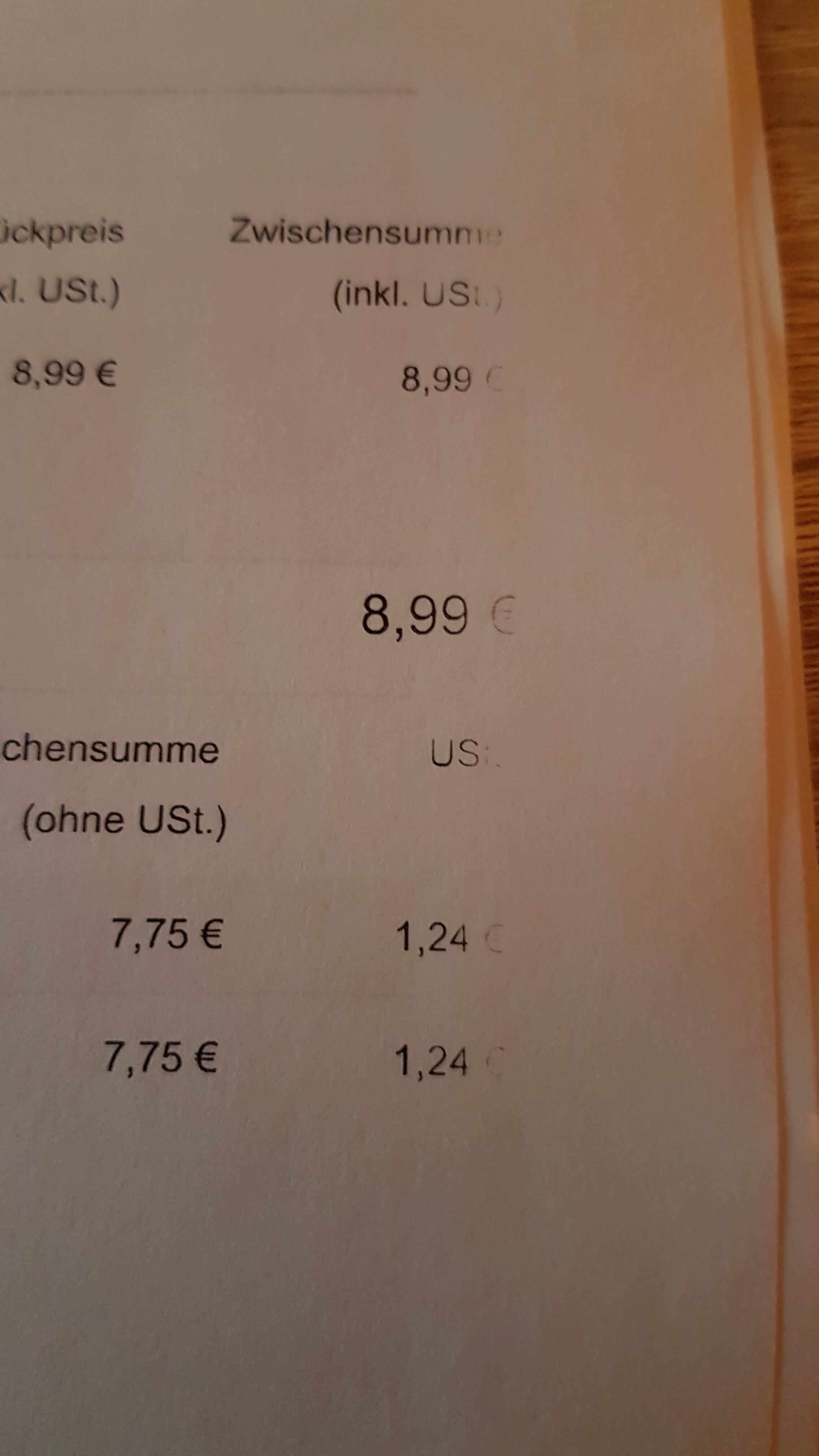

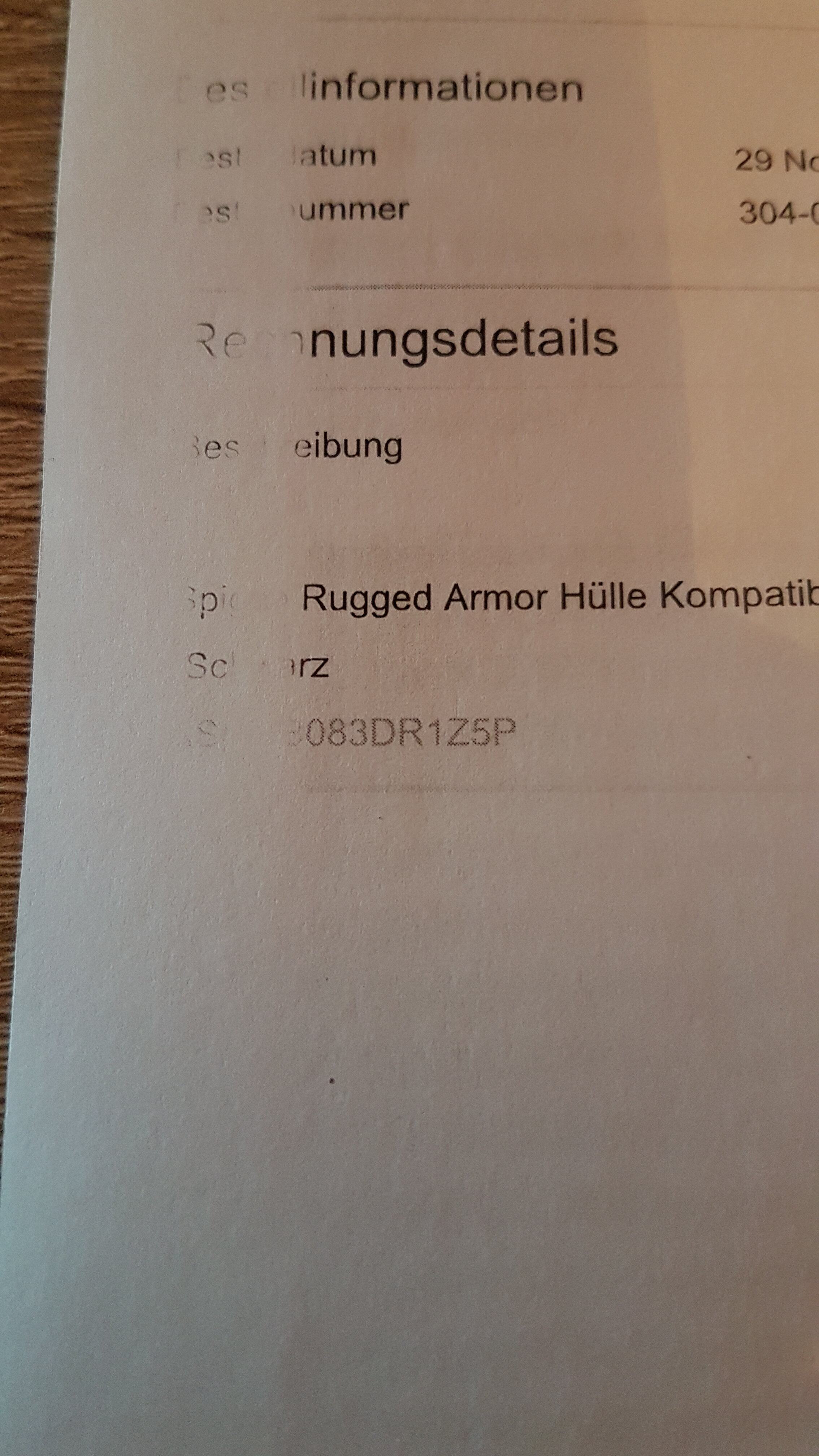

wie oben schon erwähnt habe ich einen Samsung CLX-3185 Laserdrucker.
Das Gerät ist ca 8Jahre alt und vor ca 4Jahren habe ich neue Toner verbaut.
seit ein paar Monaten habe ich jetzt das problem das wenn ich was ausdruck auf der linken und rechten seite des Papiers die Buchstaben nicht sauber gedruckt werden (siehe Bilder im Anhang)
viel Gedruckt wurde eigentlich nie und da der Text in der Mitte immer sauber ausgedruckt wird weiß ich jetzt nicht ob es an den Tonern liegt oder vl. an etwas anderem?
vl hat hier schonmal jemand erfahrung damit gemacht?
wäre sehr dankbar wenn ihr weiterhelfen könntet

...ich kenne das problem von anderen Lasern - leider bin ich nicht mehr so up-to-date
bei dir haben sich auf der linken und rechten seite bei der bildtrommel oder der fixiereinheit rückstände mit toner gebildet
deswegen wird dort nicht mehr sauber gedruckt - ich habe das früher hinbekommen, diese dann ganz vorsichtig manuell sauber zu machen
ich glaube das war die bildtrommel - ist aber schon so lange her - könnte auch fixiereinheit sein... (bitte nachsicht zu meiner aussage)
sonst schau doch mal, ob du über die software von samsung solch eine reinigung darüber durchführen kannst (mehrere male)
am toner liegt es meiner meinung nicht
ich würde allerdings nochmal auf einen oder mehrere unserer drucker-profis warten - die können dir das ganz genau sagen

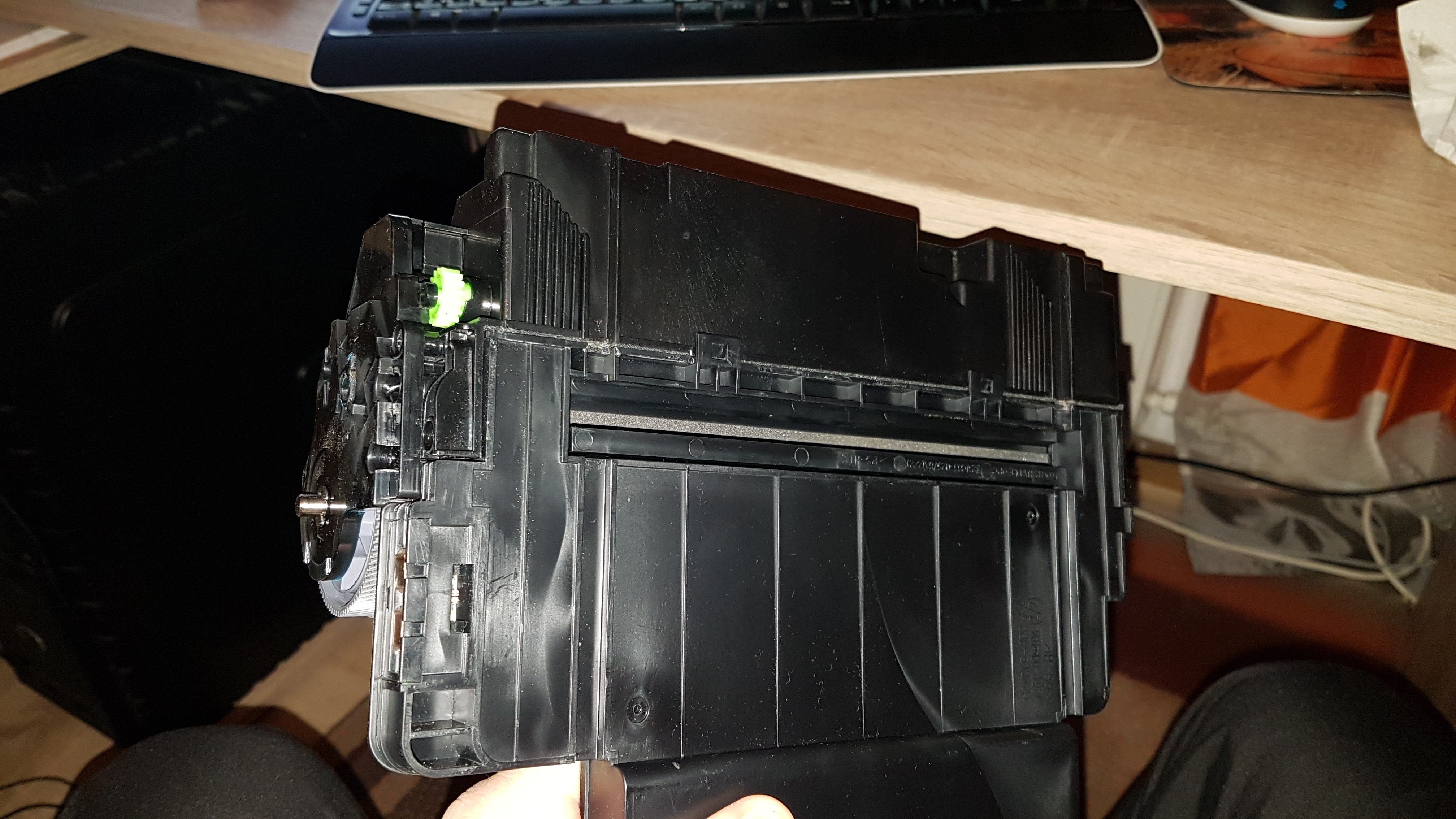

aber ich habe jetzt mal die Trommeleinheit ausgebaut.
ich kann die trommel unendlich oft drehen und und abwischen es kommt immer wieder neues graues Pulver mit hoch.
einen Schieber zum reinigen des koronadrates habe ich nirgends gefunden anscheinend hat mein Modell so eine reinigungseinheit dafür nicht. (Bilder der Trommeleinheit 1, 2, 3, unten)

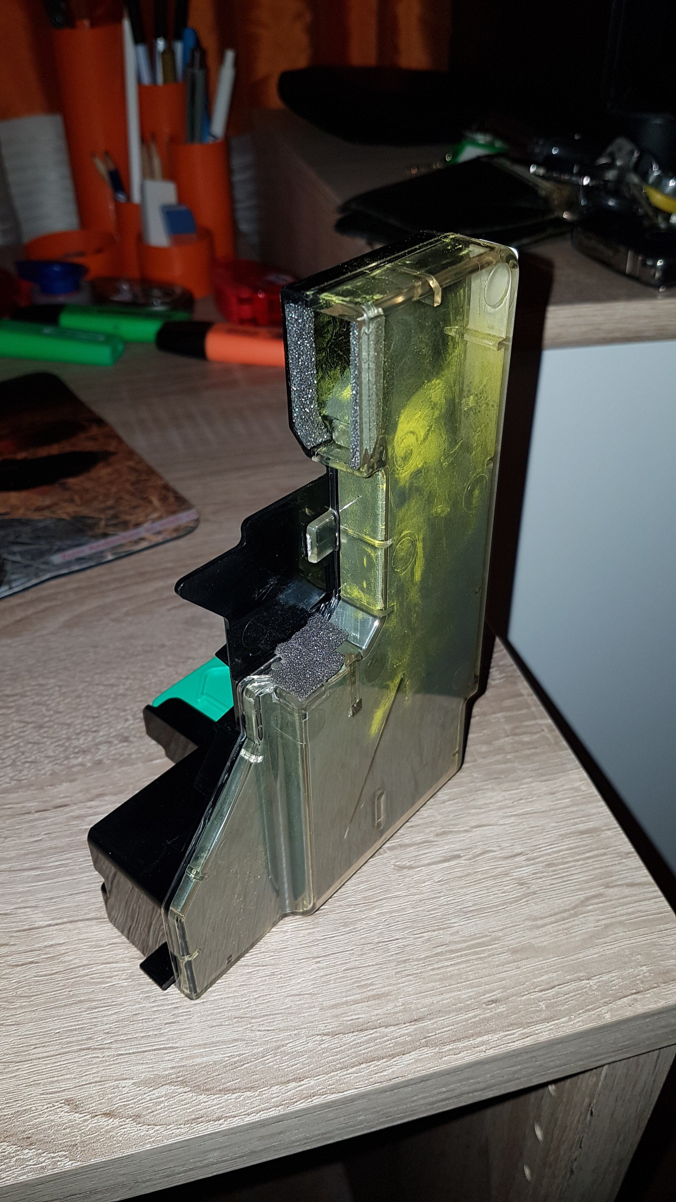

Die Toner habe ich auch mal ein wenig saubergemacht (Bild 4)
jdenfalls druckt er jetzt links und rechts wieder sauber aber über das ganze Blatt verteilt sind jetzt streifen. wahrscheinlich weil ich diese Trommel nicht sauberbekomme jetzt ist es schlimmer wie vorher. (Bild 5)
Dieser Resttonbehälter (Bild 6) sieht auch nicht mehr gerade neu aus aber keine ahnung wie ich den reinigen soll (Bild 6)

Was du siehst kommst von der Einheit, welche schräg im Gerät steckt. Das System legt alle farben, pro Umdrehung übereinander. Der Abstreifer ist an zwei Federn gekoppelt.
Die daran befestigte Gummilippe ist nach all den Jahren eh alt. Wie ein alter Scheibenwischer.
Bei mir sind die Systeme dann ein Totalschaden. Eine Reparatur macht keinen Sinn mehr.
Ich komme aus dem Bereich und habe in der Zeit, wo es Samsung noch in diesem Bereich gab, mit den Geräten gearbeitet.
Bei diesem Gerät rauchen auch irgendwann die Hauptplatinen aber oder Das Display ist nicht mehr zu bedienen.
