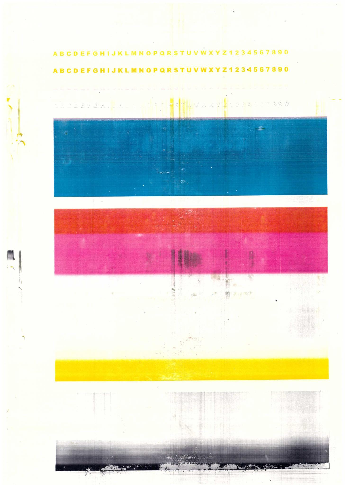

Dieser hat nach mehrjährigem, klaglosem Betrieb vor ca. 50 Seiten angefangen streifig zu drucken.
Weiterhin hat auch die Druckqualität spürbar nachgelassen, obwohl der Tonersparbetrieb im Treiber deaktiviert ist und die Qualität auf normal steht.
Bevor die Frage gestellt wird: Ja ich verwende Nachrüsttoner. Ich beziehe diese grundsätzlich von alternativen Quellen (größtenteils Ebay) und nicht vom Fachhandel. Aktuell sind Blau und Magenta Nachrüster, Schwarz und Gelb sind Originaltoner. Die Toner waren alle original versiegelt und neu. Zudem nutze ich quasi von Anfang an Nachrüster und hatte bisher nie Probleme.
Zurück zu den Streifen. Dies ist auf den folgenden Bildern relativ gut zu sehen:
Gesamtübersicht Windows Druckertestseite
Details Windows Drucker-Testseite 1
Details Windows Druckertestseite 2
Details Samsung Verbrauchsinfo
Leider musste ich es abfotografieren, der Drucker selber zeigt die Streifen beim erneuten Einscannen seltsamerweise nicht an...
Ich habe daraufhin die Toner entfernt und den Drucker gründlichst ausgesaugt. Leider brachte dies keine Besserung.
Ich habe mir daraufhin mal vom Drucker die Verbrauchsinfos ausdrucken lassen und bin auf eine mögliche Ursache gestoßen:
-Das Transferband/Farbband/Transfer Unit ist fast am Ende seiner Lebenszeit angekommen, es hat nur noch 10%, was 18.125 von 20.000 Seiten entspricht.
-Ebenso ist die Fixiereinheit/Fuser fast am Ende seiner Lebenszeit angekommen mit 18.026 von 20.000 Seiten.
Inzwischen meckert auch der Drucker deswegen rum.
Die Bildtrommel haben wir erst vor relativ kurzer Zeit getauscht, sie hat erst 2.119 von 16.000 Seiten runter.

Kann es sein, dass der streifige Ausdruck an einem der beiden nahezu verbrauchten Bauteile liegt?
Falls dem so ist, besorge ich mir die Ersatzteile und tausche die beiden kurzerhand aus.
Falls der Drucker jedoch einen Defekt hat, würde ich mir diese Ausgabe natürlich erstmal sparen und mir was anderes überlegen.
Kennt sich hier jemand mit so etwas aus?
Ich bin für jede Hilfe dankbar.

Das Transferband ist da normalerweise die Ursache und wenn du das Teil weiter verwenden willst solltest du beide Sachen tauschen.
Mit dem Resttoner-Behälter hat das definitiv nix zu tun!
Ja, es kann sein, daß Transfer- und / oder Fixiereinheit Schuld sind....
Das kann man durch Tauschen der Komponenenten Prüfen - sofern sich das wirtschaftlich rechnet.
Es kann aber auch sein daß einfach nur die Transportrollen verschmutzt sind.
Erste Massnahme: http://www.amazon.de/25x-Reinigungsblatt-für-Laserdrucker-Drucker/dp/B005JJA322
Ansonsten bedeutet das meist Zerlegen des Gerätes. Google mal nach einem Service Manual für das Gerät.
Porös durch Alterung dürften die Transportrollen eigentlich noch nicht sein, der Drucker ist wohl erst seit 2012 auf dem Markt - auf der anderen Seite weiss man natürlich nicht, wie lange die verbauten Komponenten schon beim Hersteller / Lieferanten auf dem Lager gelegen haben.

Da sich hier ein eindeutiger Trend abzeichnet, habe ich grade in Rücksprache mit meinen Eltern (den Hauptnutzern dieses MFP) beschlossen, dass wir es riskieren und die Ersatzteile (also Transfer- und Fixiereinheit) besorgen. Werden sie aber wohl in der Bucht holen, da man im Fachhandel für beides mit über 100 € dabei ist....
Selbst wenn die Teile nicht die Ursache sind, müssen die ja sowieso in nächster Zeit getauscht werden....
Wenn es doch nicht an Transfer- und/oder Fixiereinheit gelegen haben sollte, gibt es eine Möglichkeit, temporär die alten Teile wieder einzusetzen? Da sind ja jeweils noch über 1.000 Seiten drauf übrig...
