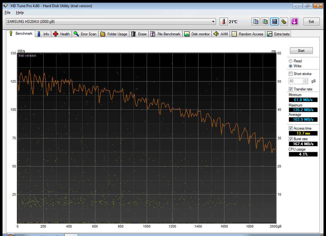

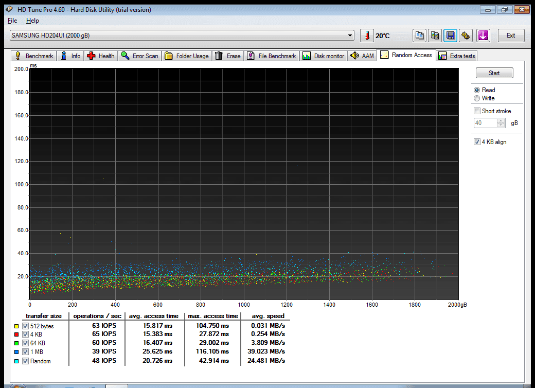

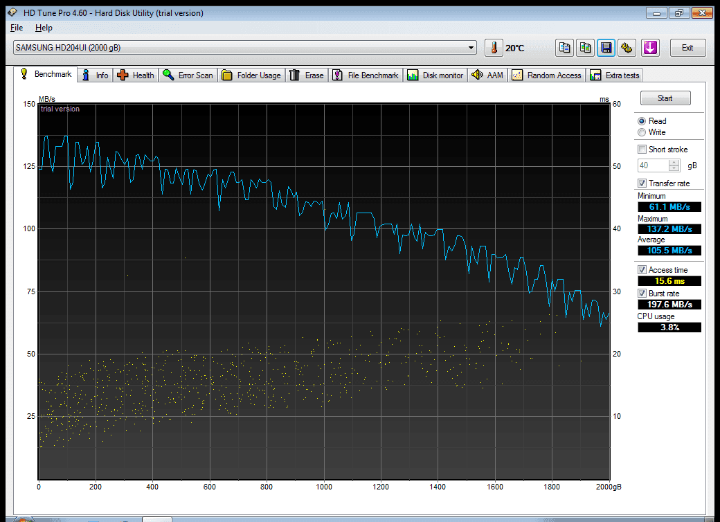

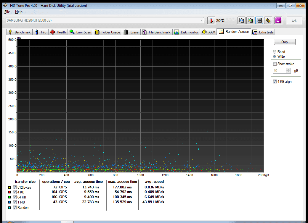

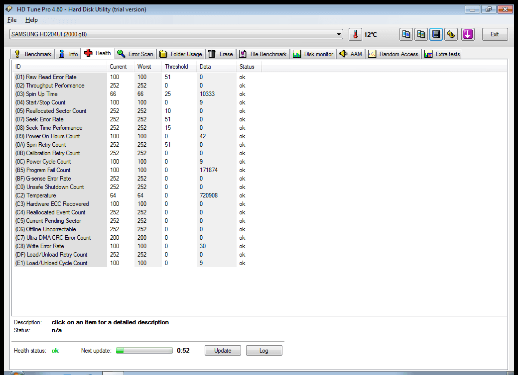

So, ich habe jetzt mal das Update draufgespielt und die Platte dann mit HD Tune gecheckt.
Im Anhang seht ihr die Testergebnisse. Sind die ok?

wenn ich mir die smart Werte so angucke, 17 grad ist zu wenig, warum wird die HDD bei dir so kalt?, HDDs sollten im Betrieb nicht unter 20 grad kommen.
Der PC dient als Datengrab und steht im Keller. Da ist es halt jetzt nicht gerade warm.
Ich habe das letzte Bild nochmal geändert "health (2)".
Das vorherige hatte die Daten vor den Tests.
Sorgen machen mir folgende Werte:
(B5) Program Fail Count: 171874 (sehr hoch, oder?)
und
(C8) Write Error Rate: 30
Ich habe die Read- und Writetests nach dem Umstellen auf "Accurate" unter Optionen durchgeführt, nur so als Info.
bei den B5 Wert kann ich dir leider nicht weiterhelfen,
beim C8 ist eigentlich alles ok, solange er nicht drastisch ansteigt
Kann der hohe Wert bei B5 daran liegen, dass ich die Write-Tests gemacht habe? Oder sollte das keine Auswirkungen haben?
