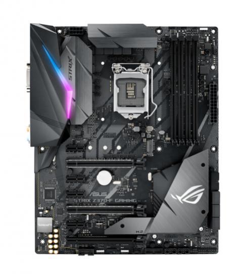

Wenn man sich das Motherboard anschaut (ROG STRIX Z370-F GAMING | Mainboards | ASUS Deutschland
), erkennt man zwei M.2 Slots:
Ich habe die M.2 SSD im unteren Slot, unter der Abdeckung eingebaut. Diese soll ja auch Wärmeableitend sein. Ich hoffe, das ist so richtig? Auf dieser SSD ist einzig das Betriebssystem und Systemprogramme installiert.

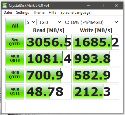

Der erste Test zeigte folgendes Ergebnis (M.2):

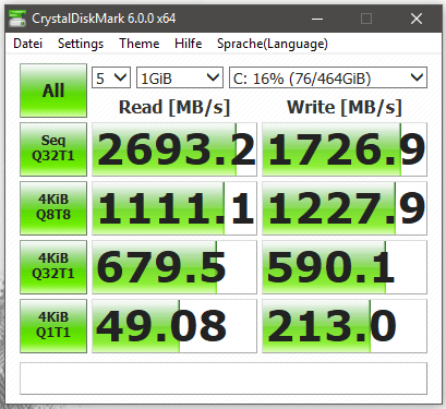

Nach einer kurzen Google-Recherche habe ich dann auf der offiziellen Samsung Seite den Samsung NVMe Controller (Treiber) heruntergeladen und installiert.
Der Test danach ergab folgendes:

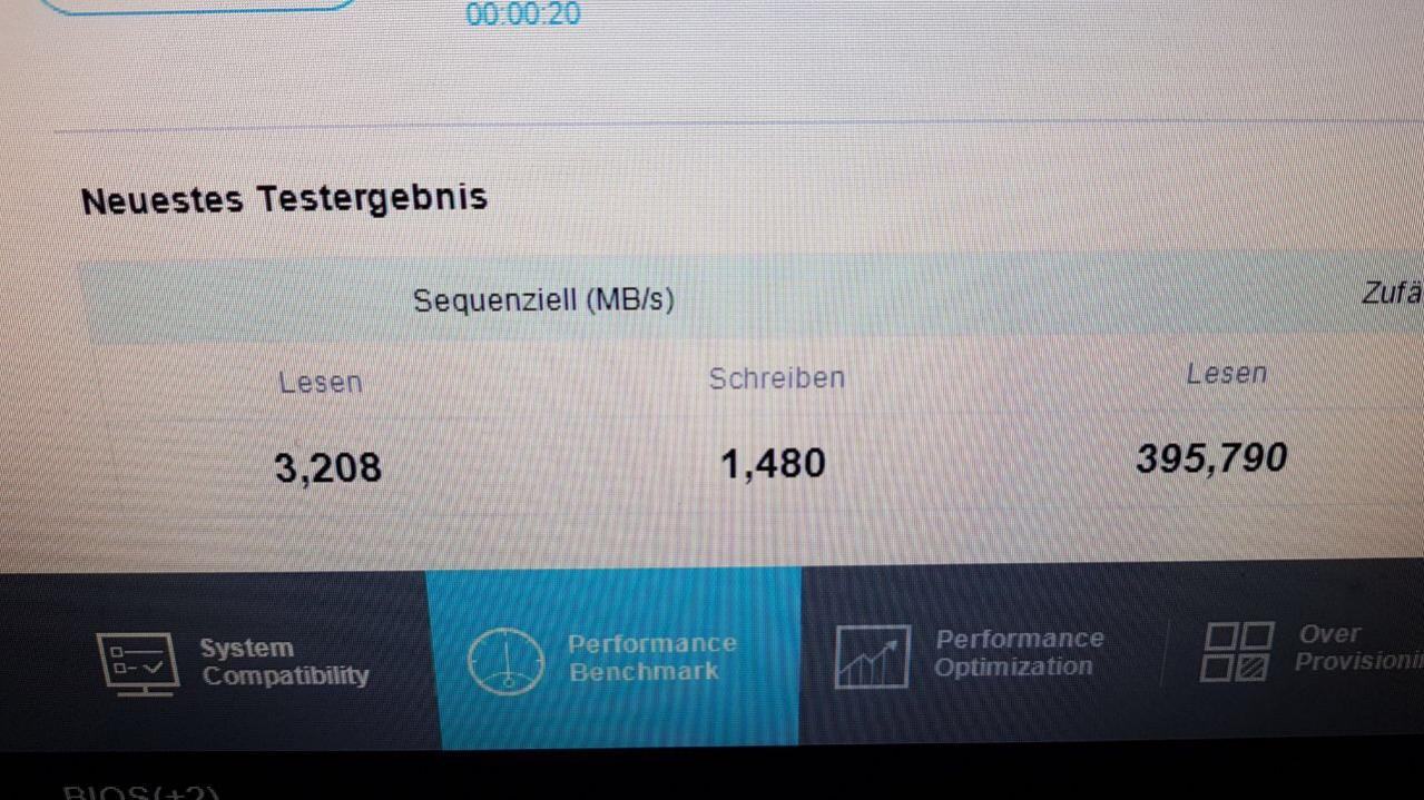

Daraufhin installierte ich die Software Samsung Magican. Diese zeigte mir an, dass meine Firmware für die M.2 SSD veraltet ist und ich diese aktualisieren soll.
Dies habe ich mittels Magican getan.
Ein weiterer Test ergab nun:

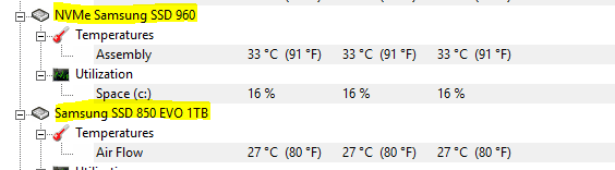

Die Temparatur der SSD´s zeigt folgendes:
Ich bin absolut ratlos.

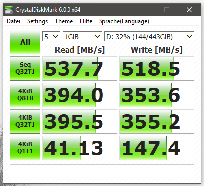

Meine per SATA 6 angeschlossene 1000GB Samsung 850 Evo funktioniert, wie sie soll:

Wo is'n Dein Problem? Also: "wogegen" willst Du was tun?
Bei den 4KiB Tests liefern alle Datenträger deutlich schlechtere Ergebnisse ab. Von CrystalDiskMark kursieren so viele verschiedene Screenshots, bei denen jeweils in den einzelnen Reihen ganz unterschiedliche Ergebnisse auftauchen. Musst höllisch aufpassen, dass Du da nicht wegen der "Optik" Äpfel mit Birnen vergleichst.
Ist das die Systemplatte?
Dann ist es auch normal, dass die Werte nicht ganz passen.

Wieso sollen die Werte dann "nicht passen"? Es gibt dutzende Berichte von Usern der SSD, bei denen die Geschwindigkeit bei 3.6k liegt. Auch die Werte meines Bekannten der die selbe Platte, nur in der 256er Variante verbaut hat und als Systemplatte nutzt, sehen deutlich besser aus.

Das macht meine (ist Laufwerk D, also kein Windows drauf)

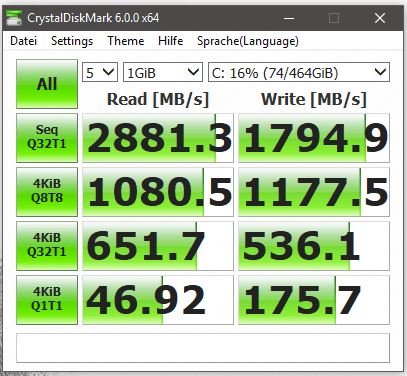

Hier ein Bild eines Bekannten, der nur die M.2 (ebenfalls Evo, allerding 256 GB) verbaut hat. Bei ihm ist also alles auf der Platte, auch das System:
Anderer Benchmark, andere Ergebnisse. Äpfel und Birnen...
Ergebnisse von unterschiedlichen Benchmarks, also hier einmal Magician und dann CrystalDiskMark, kann man nicht direkt vergleichen! Die Temperaturen die HW Info ausliest, gelten übrigens nur während der Zeit wo "Sensors" läuft, die Maximalwerte dort sind also nicht die jemals maximal aufgetretenen Werte oder auch die Werte während der Benchmarks. Um letzere zu bekommen, muss man HW Info -> Sensors vor dem Benchmarks starten.

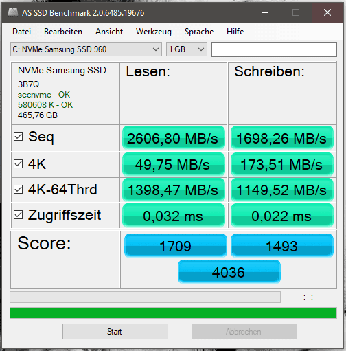

Ich habe nun einige Tage später wieder einen Test gemacht. Hierbei habe ich nun AS SSD verwendet, da dieses wohl genauer sein soll.
Das Ergebnis:
Die Aussage "Anderer Benchmark, andere Ergebnisse." mag vielleicht stimmen, allerdings eher im sehr minimalen Bereich.
Der neue Test von heute (17.11.2017) gleicht dem des letzten vom 15.11.2017, mit ChrystalDisk. Dieser gleicht einem mit Samsung Megical am selben Tag gemachten. Somit ist das nur bedingt richtig und hilft leider bei der Lösungsfindung nicht.
Auch die Aussage, dass es am Betriebssystem liegt (Systemplatte) ist nirgends anders untermauert. Ich halte dies für sehr unwahrscheinlich, wie oben bereits begründet.

Für mich sehen die Benches normal für eine 960er Evo aus. In diesen "Durchsatz-Höhen" reichen minimalste Abweichungen oder Aktivität auf den Rechnern zu größeren Änderungen der gezeigten Durchsatzrate.
(zum Vergleich: unter FreeBSD und ZFS komm ich z.B. etwa bei 2200 MB/s lesend bei einer 960 1TB Evo raus.)
Insbesondere kleine Random-Lesezugriffe stören SSDs massivst innerhalb sequentiellen Durchsätzen, da hier kaum ein Cache auf der SSD greift und so der Flash-Chip real Daten liefern muss. Beim Schreiben dagegen cachen, bündeln und parallelisieren die SSDs die Zugriffe auf die Flash-Chips. Und genau sowas macht Windows: es liest und schreibt sporadisch von der OS-Disk/SSD.
Mein Tipp daher: lass gut sein und freu Dich an der 960er-Performance wie sie ist, wenn die Kiste sonst stabil läuft. Der Rest ist Zeitverschwendung, denn Du wirst daheim so schnell keine Anwendung haben die kontinuierlich solche Datenraten anfordert und auslastet. Egal ob 2600 oder 3200.

DerDima, AS-SSD sind nicht unbedingt genauer, er zeigt allerdings die Mittelwerte (und eigentlich MiB/s statt MB/s) an, CDM zeigt hingegen die Bestwerte der Durchläufe an. AS-SSD ist aber nicht in der Lage das volle Potential so schneller SSDs aufzuzeigen, 3200MB/s wirst Du mit den also nicht sehen. Da Du über 2000MB/s kommst, hängt die SSD aber wirklich an 4 PCIe 3.0 Lanes, wird also von der Anbindung nicht ausgebremst. Und ob Du es glaubst oder nicht, unter Windows als Systemlaufwerk genutzte SSDs werden in aller Regel nicht auf die gleichen Werte kommen als wenn man die als sekundären Datenträger verwendet.
