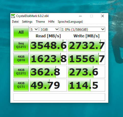

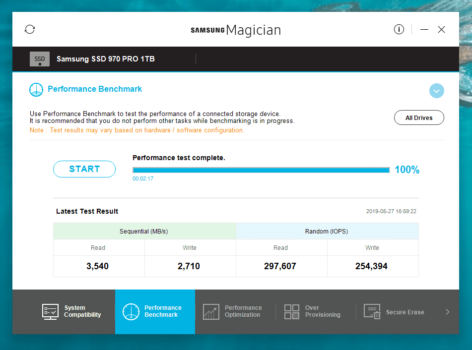

ich habe auf meinem System eine m2 970 Pro 1 TB eingebaut.
Diese hat nach mehreren Benchmarks wie CrystalMark, AS SSD, Magician Tool, etc nur die Hälfte der IOPS wie Sie tatsächlich haben sollte.
ca. 280k anstatt der 500k
bennen ist, daß die sequentielle Schreibgeschwindigkeit den Standartwerten entspricht. Es muß also ein problem existieren, welches nicht die sequ. rate sondern ausschließlich die random reads / IOPs betrifft.

4) mit dem magician tool eine SSD optimierung vorgenommen, brachte auch nichts

im HWLuxx Test beim untersten Bild von CrystalMark sind die Zeilen 2 und 3 vertauscht, wegen der Versionsnummer 6 statt 5.
https://www.hardwareluxx.de/index.php/artikel/hardware/storage/46173-samsung-ssd-970-pro-im-test-haelt-laenger-und-arbeitet-schneller.html?start=4
