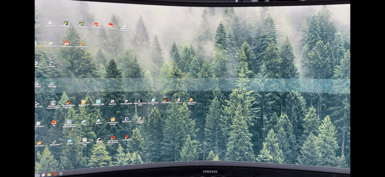

Hi, ich habe heute einen neuen Samsung Odessey G5 34" Ultrawide angeschlossen und seit Anfang an, habe ich alle paar Sekunden ein Rauschen im Bild. Kann jemand sagen, woher das kommt?
Ich habs mal gefilmt und n Screenshot gemacht. Ich denke, man kann es erkennen? Es ist schon furchtbar nervig.

Hängt der Bildschirm an einer Mehrfachsteckdose? Falls ja stecke ihn direkt an der Wandsteckdose an und prüfe ob das Problem weiterhin besteht
Zusätzlich würde ich noch unterschiedliche Kabel (Falls vorhanden) an unterschiedlichen Ports der GPU ausprobieren.
Nur um alle Fehlerquellen auszuschließen.
Falls das Problem besteht wie von Tom gesagt, würde ich schnellstmöglich eine Retoure beantragen bevor es zu spät ist
Hab es hinbekommen.. Man kann in den Einstellungen die DP Version einstellen. Ich habs mal von DP 1.4 auf DP 1.2 gestellt. Seither läuft es Problemlos.

Ist aber Rückschritt von DP 1.4 auf DP1.2
Ich würde mal Handbuch lesen zum Monitor
lg
Die Graka bringt laut Hersteller Specs: raus
DisplayPort x 3 (v1.4a)
HDMI™ x 1 (Supports 4K@120Hz HDR, 8K@60Hz HDR, and Variable Refresh Rate as specified in HDMI™ 2.1a)
Ich sage mal obwohl es jetzt evtl. gut läuft bist du der Lösung nicht einen Schritt näher gekommen
