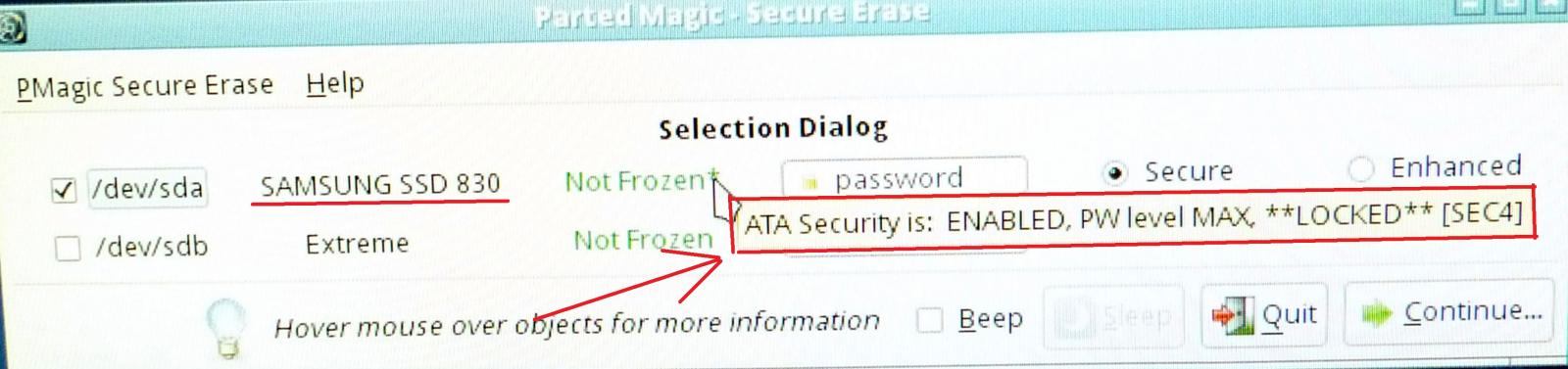

Wenn man die SSD mit Parted Mgic überprüfen läßt, schaut sie ok aus, nur man kann nicht mehr drauf zugreifen.
Hier ein Auszug vom Secure-Erase LOG's: (Meiner Meinung nach ist der Status "locked" und "Security Level high" das Problem)
Security:
Master password revision code = 65534
supported
enabled
locked
not frozen
not expired: security count
supported: enhanced erase
Security level high

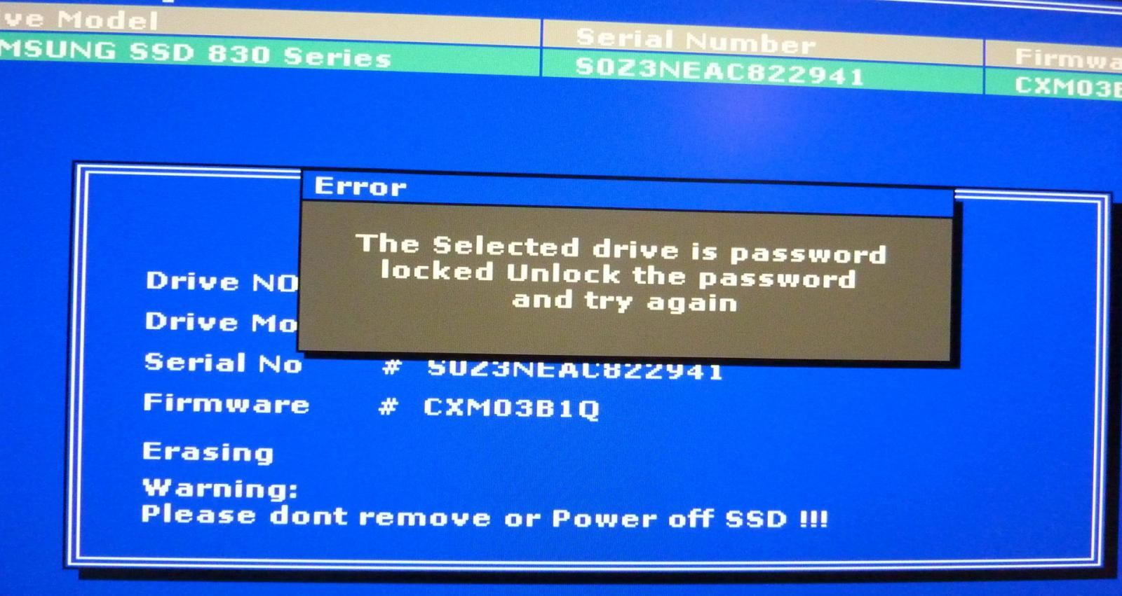

Und das ist das Passwort-Problem bei meinen anderen PC's beim Hochfahren:

Das mit dem Secure Erase von Samsung im DOS-Modus hatte ich noch nicht probiert, allerdings funktioniert es leider auch damit nicht.
Meine SSD ist nicht im FROZEN-Status sondern im LOCKED-Status.
Auch mehrfaches wiederholen und hotplugging bringt nichts.
Ich glaube, dass dieser SSD mit Standard-Mitteln nicht mehr zu helfen ist :(
Hier noch ein Screenshoot
