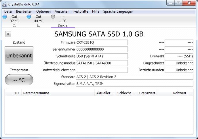

Poste bitte mal den Screen von CrystalDiskInfo wenn die SSD dort erscheint, ziehe aber bitte das Fenster soweit auf, dass alle Attribute und auch die Hex-Werte bzw. Rohwerte vollständig sichtbar sind.

Wie postet man denn den Screen? Kann mir jemand helfen???

Erster Versuch...

Das sieht nicht gut aus, vielleicht liegt es am USB-Gehäuse, aber sehr viel Hoffnung habe ich da nicht. Kannst Du die SSD irgendwo in einen Desktop direkt an SATA reinhängen? Vielleicht bei einem Kumpel oder so? Dann könnte man sehen, ob es das Gehäuse ist.
Ich hatte die Platte auch schon an anderen Gehäusen und am Laptop selbst. Sah leider nicht anders aus...
Als die Platte noch im Laptop selbst war, wurde sie im BIOS auch falsch erkannt (mit der Mini-Größe)...
Seht ihr noch irgendeine Chance die Daten auszulesen, abgesehen von professioneller Datenrettung???
Nein, ich fürchte können nur noch Profis helfen, wenn überhaupt. Das regelmäßige Erstellen von Backups ist bei SSDs eben noch viel wichtiger als bei HDDs, da sich die Ausfälle eben nicht vorher ankündigen und keine HW ist eben 100%ig ausfallsicher.
