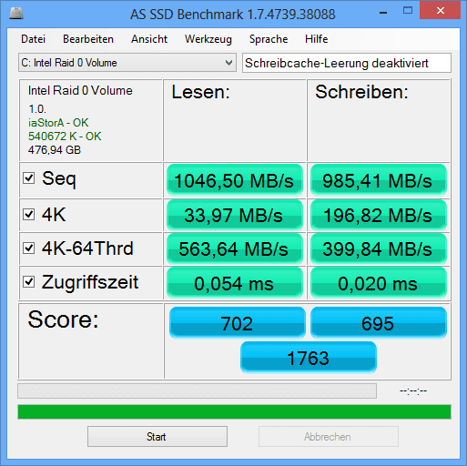

Dann will ich hier mal den Unterschied zeigen.
Mit aktiviertem automatischen Leeren des Schreibcaches (kein Haken gesetzt):
Und hier nach Deaktivierung des autom. Leerens des Schreibcaches (Haken gesetzt):
Im Benchmark ist das ja auch klar, denn je länger man Windows Zeit lässt seinen Cache auf die Platte zu schreiben, umso mehr Daten kann Windows von dort wieder zurücklesen. Das ist bei den Benchmarks ja sowieso das Problem, denn die schreiben ja die Dateien und lesen sie gleich danach wieder ein. Das müssen sie, denn es macht bei SSDs ja keinen Sinn irgendeine Adresse auszulesen, wenn man nicht sicher weiß, dass dort auch etwas steht.
Aber wie oft kommt es praktisch vor, dass man eine Datei sofort nach dem Schreiben wieder einliest? Und wenn man das wirklich macht, dann wohl vor allem, weil man prüfen will, ob diese auch wirklich korrekt geschrieben wurde, nur dazu musst man die eben von der Platte lesen und nicht einfach aus dem Cache, dann kann man es auch gleich lassen.
Die Einstellung "Turn off Windows write-cache buffer flushing on the device (on/off)" gefährdet Datensicherheit unnötig, wie ******* schon richtig schreibt und bringt in der Praxis nicht wirklich was, außer einen besseren Score für die Benchmarkfreaks.

Fernando, komm runter, ich habe ja nur erklärt, wann und warum das so ist. Bei AS-SSD sieht man ja nicht nur eine bessere seq. Schreibrate sondern auch leicht bessere 4k lesen und schon deutlich bessere 4k_64 lesend.
