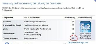

AHCI ist aktiv, wurde in der Reggistry überprüft - dabei spielt es auch keine Rolle ob es der MSAHCI oder AMD SATA Treiber ist, letzterer ist sogar schneller (siehe Anhänge). Bei beiden Treibern ist die Zugriffszeit sowie der Windows Leistungsindex 6,2 total langsam, früher mit dem alten Mainboard 7,9 !
Hat jemand eine Idee was ich noch testen kann damit die Performance besser wird. Eine Neuinstallation wollte ich eigentlich vermeiden, kann mir auch nicht erklären woran das liegt.

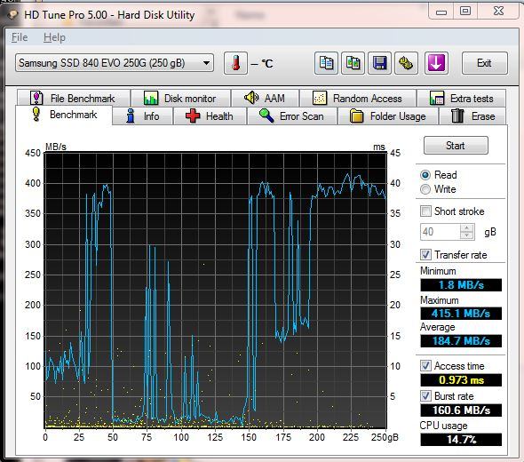

Dann kannst du mir als Laie ja erklären warum die Performance teilweise unterirdisch ist, siehe hierzu auch einen HD TUNE Benchmark - der sieht total merkwürdig aus.

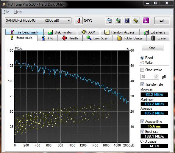

Zum Vergleich habe ich meine 2te HDD mal laufen lassen, eine 2 TB Samsung Platte SATA, da ist die Performance durchgehend in Ordnung.

sieht nicht so gut aus
kannste die Platte mal an einen anderen Rechner als nicht OS Platte testen? ansonsten -> RMA

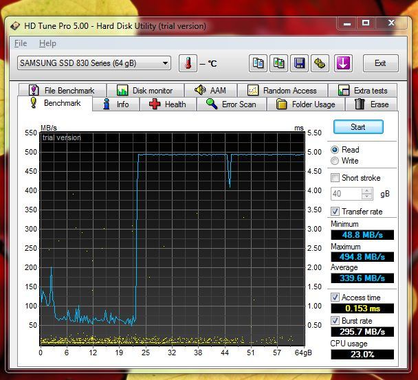

HD Tune ist für SSDs total ungeeigent da es ein Low-Level Benchmark ist. Da steht auch noch ganz passend im Titel des Fenster "Hard Disk Utility". In diesem Test mit HD Tune sieht man deutlich immer schlechte Leserate an den Stellen, wo die SSD wirklich mit Daten belegt ist und dann springt die Rate praktisch aufs Limit des Interfaces, wenn unbeschriebene LBAs gelesen werden, also solche denen keine Daten im NAND zugeordnet sind und wo also kein NAND ausgelesen wird sondern der Controller einfach Unsinn zurückliefert.
Merke: Benchmarks die für HDDs entwickelt wurde sind für SSDs auch deshalb ungeeignet, da diese auch dort Daten lesen, wo vorher keine Daten hingeschrieben wurden. Eine HDD merkt das nicht, die fährt den Sektor an und gut ist es, aber bei einer SSD kann das wie hier den Unterschied von 50 zu 500MB/s ausmachen. Dazu kommt ein Schattenfilesystem bei SSD, die merken welche LBAs zusammenhängend geschrieben wurden und diese dann optimal über die NANDs verteilen. Liest man wie HD Tune nur ganz andere LBAs zusammenhängend, so kann deren Verteilung über die NANDs natürlich nicht optimal sein, da sie ja auch nicht zusammenhängend geschrieben wurde, zumindest wenn die SSD nicht gerade 1:1 geklont wurde.
