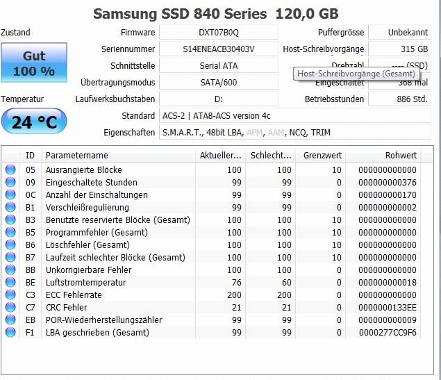

CrystalDiskInfo sagt das die SSD Ok ist und eine Fehlermeldung wenn die SSD verschwindet bekomme ich ja nicht oder wird da irgendwo etwas abgelegt?

Da sind ein Berg Ultra-DMA CRC Fehler, das liegt meist am SATA Daten Kabel. Prüfe das auf festen Sitz und tausche es ggf. aus. Wenn der Rohwert von C7 weiter steigen sollte, kaufe Dir ein neues, ordentliches.

@Holt: Ich habe das Sata Kabel getauscht, der Wert ist aber gleich geblieben. Das neue Sata Kabel war beim kauf mit dabei.
Wenn der Rohwert von C7 nun nicht mehr steigt, der Akutelle Wert darf und sollte auch steigen, aber in der ganz rechten Spalte nicht, dann müsste das Problem behoben sein. Sonst noch ein anderes Kabel probieren, die Stecker und Platinen auch Beschädigungen prüfen, etc..
Die Ultra-DMA CRC Fehler kommen von Problemen in der Kommunikation zwischen dem SATA Host Controller und dem Controller der SSD, das SATA Kabel ist das die häufigste und am günstigsten zu behebende Fehlerursache.

Hi, der Wert ist bis jetzt gleich geblieben. Also lag es am Kabel? Einen Ausfall der SSD hatte ich bis jetzt auch noch nicht :)
Das Problem hier liegt mit fast 100%iger Sicherheit am Kabel. Die CRC Fehler sind Fehler in der Übertragung zwischen dem SATA Host Controller und dem Controller des Laufwerks, in diesem Fall der SSD. Dazwischen liegen die Leiterbahnen auf dem Mainboard, der SATA Stecker, das SATA Kabel, der Stecker auf der SSD und das Board der SSD. In den allermeisten Fälle ist dabei das SATA Kabel oder dessen Steckverbindungen die Ursache und oft liegt es daran, dass die Kabel nicht an Stecker angefasst werden, wenn man sie abzieht. Gerade die Kabel mit der mechanischen Sicherung gegen versehentliches Lösen, also die kleine Blechlasche, mögen es überhaupt nicht, wenn man am Kabel selbst zieht. Manchmal ist auch das Gehäuse schuld, wenn da die Seitenwand gegen das Kabel drückt.
