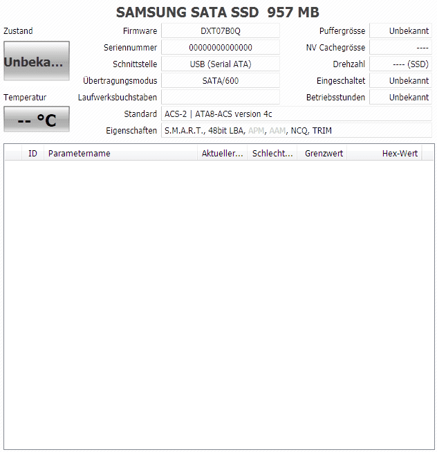

Ich habe hier eine Samsung SSD 840EVO die leider nicht mehr erkannt wird. Der Rechner findet leider nur noch eine 900MB Große Partition.
Gibt es eine möglichkeit die SSD wieder vorrübergehend zum Leben zu erwecken?

Poste mal einen Screenshot der Datenträgerverwaltung und dann einen von CrystalDiskInfo, ziehe aber bitte das Fenster soweit auf, dass alle Attribute und auch die Hex-Werte bzw. Rohwerte vollständig sichtbar sind.
Wenn eine SSD defekt ist, dann wird sie i.d.R. überhaupt nicht erkannt, aber nicht als 900MB. Daher vermute ich hier eine andere Ursache. Es wäre hilfreich zu wissen, was mit der SSD bisher bzw. zuletzt gemacht wurde, denn oft ist sowas die Folge eines Fehlers z.B. beim schreiben eines Images auf einen USB Stick, bei dem dann versehentlich das falsche Ziel angewählt wurde.
Hallo Holt, ich hätte die Prozedur ja eigentlich schon kennen Sollen ;-)
Die SSD lief zuvor in einem Macbook. Aus unerfindlichen Gründen regte sich der Löwe auf, dass die Festplatte ohne seine Erlaubnis ausgeworfen wurde. Danach war das Macbook nicht mehr zum Booten zu bewegen.
Die Smart Daten sind leider alles andere als aussagekräftig.

Aussagekräftig sind die Angaben wirklich nicht. Hast Du schon ein Secure Erease versucht? Sonst wäre es wirklich ein Garantiefall und ohne Beleg wird das nicht nur bei Samsung sondern bei den meisten SSDs schlecht aussehen.
Die Garantie wird in der Regel nur dem Erstbesitzer (Käufer) gewährt und ist nicht übertragbar. Daher benötigst du immer einen Kaufbeleg.
Aber versuche doch mal einen Secure Erase mit Hilfe von PartedMagic oder einem ähnlichen Rescue Tool. Würde mich Wundern wenn die SSD nicht wieder zum Leben zu erwecken wäre.
