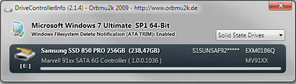

Eben, die Werte könnten vom Port eines Zusatzcontroller sein oder der Port an dem die SSD hängt, ist im IDE statt im AHCI Modus. Poste man den Screenshot von Drive Controller Info.

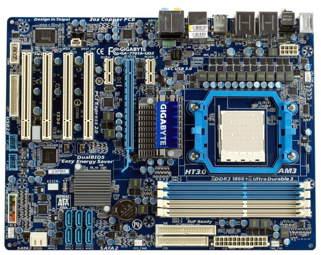

ich habe ein Mainboard von Gigabyte: GA-770TA-UD3
Es hat nur zwei SATA 3-Ports, habe den "oberen" Port genommen (siehe Screenshot, links unten sind die SATA 3-Ports)
Screenshot vom Tool DriveControllerInfo:
Habe seit gestern noch in diversen anderen Threads gelesen und es scheint so, als sei der Controller (Marvell 9128) sehr schlecht, besonders beim Schreiben.
Die SATA 6Gb/s Ports sind aber nicht vom Chipsatz (also native), sondern von einem Marvell 9128 Zusatzcontroller und der ist nur mit einer PCIe 2.0 Lane angebunden, worüber nicht mehr geht als was Du ermittelt hast. Der Chipsatz ist ein AMD 770 mit einer SB710 die nur SATA 3Gb/s kann. Die Performance von Ports die von Zusatzcontroller kommen, ist meist eben nicht so gut wie die von Controllern die im Chipsatz stecken und es ist nicht immer nur die CPU die ein Motiv für ein Systemupgrade liefert, es sind heute zunehmend die Features der Chipsatze und Board.
Es liegt hier nicht an der SSD, sondern einfach am Mainboard.
