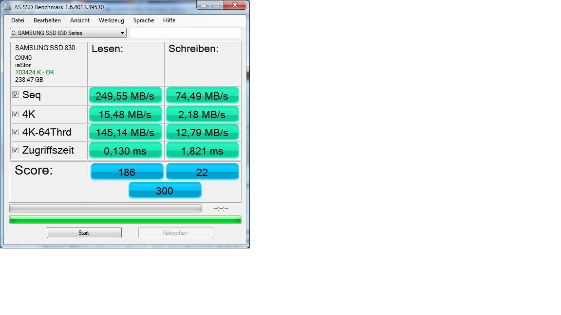

stimmt denn das Alignment der SSD?
Mach uns mal nen screen von AS SSD

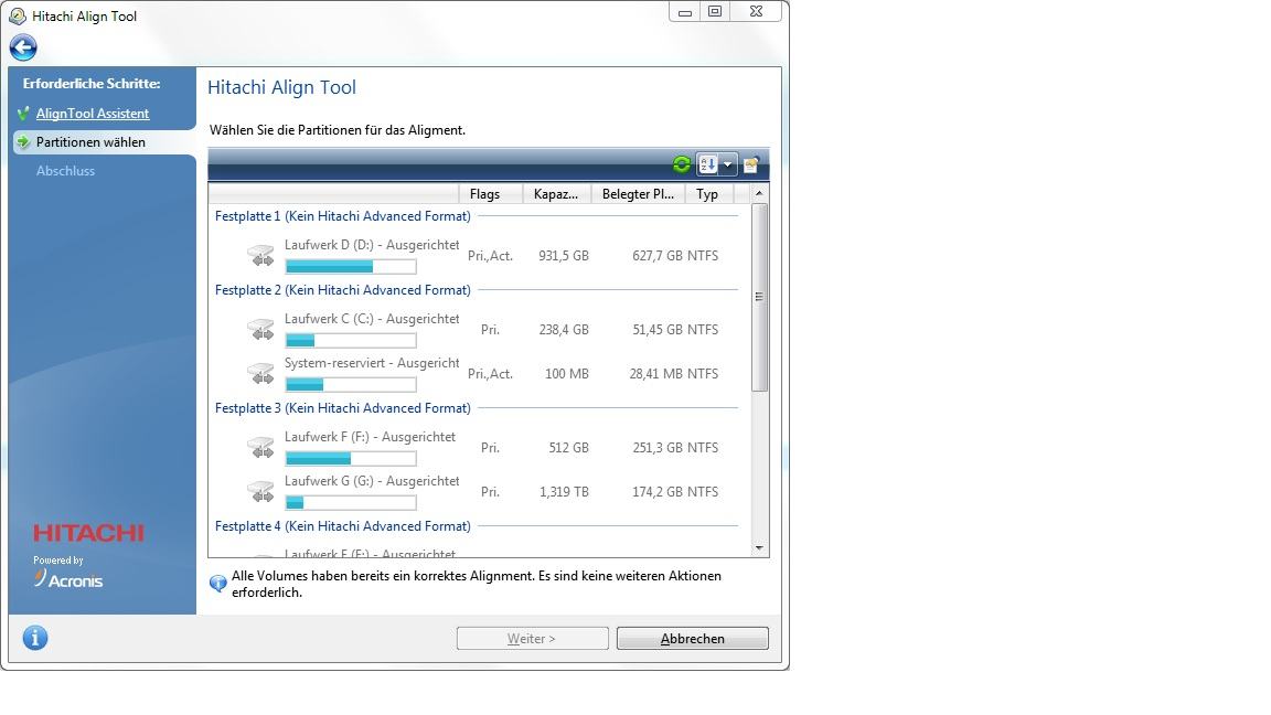

Ja, hatte ich schon überprüft (jetzt wo du es sagst)...
Willst du dennoch den Scrennshot oder glaubst du mir so ;-)

Mach trotzdem mal einen, evtl erkennt man ja irgend ne unregelmäßigkeit.
Ich gehe ja jetzt mal davon aus das du die SSD am Intel SATA II (lila) hängen hast und nicht am jMicron (Blau) ;)
Wenn du ihn am jMicron hast wäre das die erklärung für deinen einbruch im Write, da dort je nach treiber kein trim funktionieren würde.
Aber auch wenn deine SSD am Intel hängt, würde ich dir bei diesem Board den MSAHCI als treiber empfehlen, weiß nicht welcher Intel treiber für dieses Board der aktuellste ist, könnte aber sein das dieser nicht trim fähig ist.
Wie pinki schon sagt so ist auch meine Vermutung das wenn der letzte neue Intel Treiber einer wäre aus der MSM-Treiber Serie
für dein Board und dieser unterstützt kein Trim, erst der RST ab v9.6 kann dies, darum bleibe besser beim MSAHCI Treiber.
Patitionen sind ausgerichtet (geprüft mit dem Hitachi Allign Tool von Acronis - das nehme ich für sowas eigentlich immer).

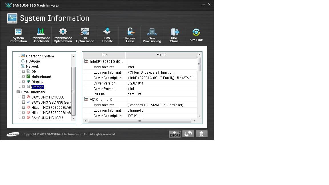

Als Treiber benutze ich diesen

Hier ist auch noch ein aktueller AS SSD-Benchmark

ok, dann wechsel mal auf den MSAHCI (Windows standard treiber)
Der ist leistungstechnisch nicht schlechter als der intel treiber, lässt aber den Trim befehl zur SSD durch, was bei deinem Intel treiber nicht der fall zu sein scheint.
Anschliesend mir SSD Magican trimen lassen (weiß grad nicht auswendig wie sich das bei magican nennt)und dann nochmal Benchen.
zumal das einstellen rein garnichts bringt wenn ein treiber verhindert (weil er Trim halt einfach nicht unterstützt) das der trim befehl zur SSD vordringt ;)

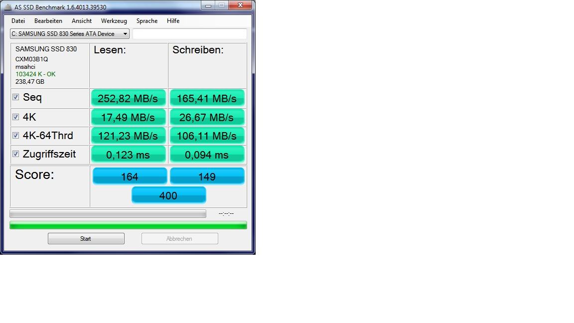

mit ein bisserl stöbern habe ich das Umschalten auf den MSAHCI selbst geschafft und siehe da:
Erstmal wieder aureichende Leistung, vielen Dank.

dürfte noch weiter steigen, mit Samasung magican sollte man trimmen können, dann würden alle freien böcke getrimt werden und du solltest wieder solle leistung haben, also das was dein SATA II halt her gibt
