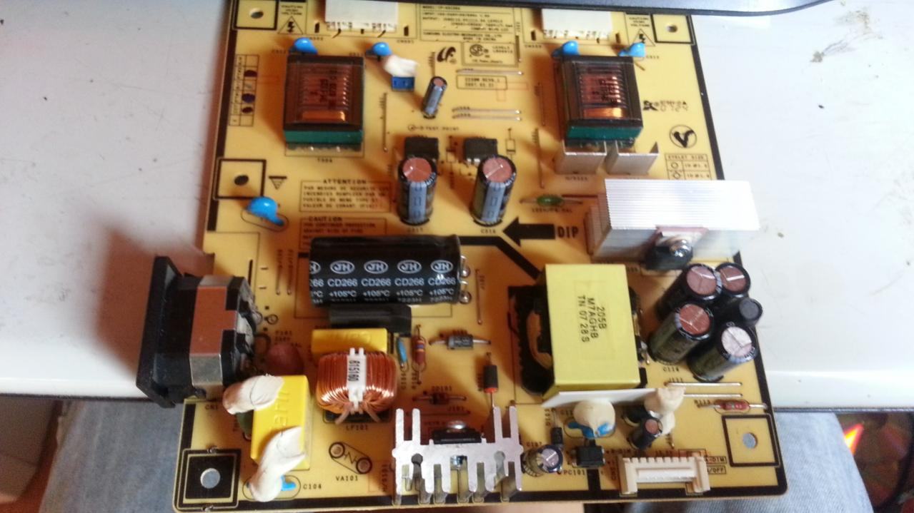

Ich highjacke mal den fred, da mein 226bw seit nun 4-5 Wochen auch nichts mehr macht. Erst geflackert mit regelmässigem Ausgehen. Dann springt er wieder an, flackert ne weile und wieder von vorne. Vorher hat er sich nach ner Weile gefangen und blieb an. Da es nur mein 2t Monitor ist (der main monitor gibt scheinbar aber auch langsam den geist auf), dachte ich mir, ich bstel einfach selber rum, bevor ich ihn wegschmeisse...
Hab beide Platinen mal ausgebaut, kann aber nicht wirklich einen Defekt erkennen. Da du das ja schon gemacht hast, könntest mir da vielleicht nen tip geben?
Hier mal 2 Shots...
Man kann es in der Draufsicht nicht so gut erkennen, aber die Elkos auf dem oberen Bild sehen für mich eindeutig aufgebläht aus, bei einigen tritt sogar schon Elektrolyt aus! Somit dürfte dein Problem genau auf die Antwort von Luschy0815 passen. Einen Reparatursatz mit Elkos bestellt, und dann einlöten oder irgendwo einlöten lassen sollte dein Problem beseitigen.

Das Tastenpanel ist an der grünen Platine auf dem bild links mittig der weisse anschluss... Ist ein langes kabel, was vom panel unten zur seite des inneren gehäuses geht.
Edit: Hab mal bisschen gegoogelt und fertige Reparatursätze gefunden für meinen 226bw. 6€ ist mir der Spass wert. Nen lötkolben hab ich auch noch irgendwo hier rumfliegen ;)
Wenn der Aufbau deines 223 BW genauso ist, kann ich dir ja noch Bilder machen, wenn du was bestimmtes sehen willst.
edit: Neue Elkos drin und läuft wieder.

Die weisse klebrige Masse ist übrigens tatsächlich Kleber gewesen. Die Elkos selbst waren nur leicht nach oben gewölbt, teils mit rostähnlichem Austritt von "zeugs" ;)
Hab die beiden großen, mittleren und den 2t kleinsten ausgelötet. der ganz kleine war noch komplett ok. Der Aufwand hält sich echt in Grenzen. Mit nem vernünftigen Lötkolben schmelzt das Zinn echt in Sekunden, alten raus, neuen rein, abknipsen und fertig. Garantie gibts ja eh nimmer auf den Monitor. Ggf mal beim Hersteller anfragen, obs die Hintergrundbeleuchtung ist? Aber bei Bildausfall denke ich mir mit meinem Laienverstand auch eher, dass die Kondensatoren die Kapazität net halten und das Bild weg ist. Wie gesagt, bei mir wars ja ähnlich.
