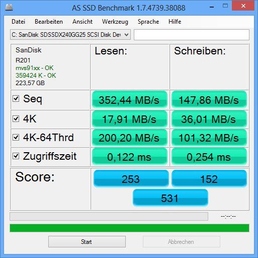

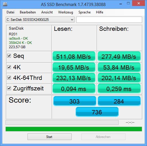

Laut AS SSD Benchmark bringt sie lediglich:
Am Intel Controller:
Am Marvell Controller:

Warum erreiche ich lediglich 277MB/s beim Schreiben und keine 460MB/s? Der Unterschied ist doch schon gewaltig!
Gibts da noch bessere Treiber? MB Treiber wurden installiert...

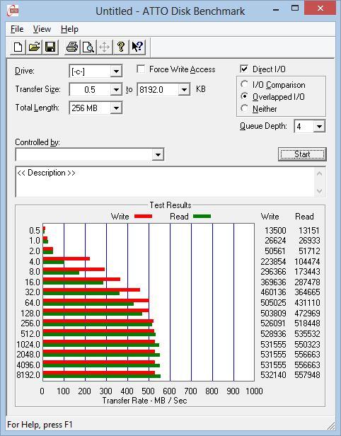

Vielen Dank, mit ATTO habe ich die volle Geschwindigkeit, siehe Bild.
*Freu*, dann ist ja doch nichts kaputt / verbogen!
DANKE, Michael.
So ist es. Du kannst zu 99,9% immer davon ausgehen, dass ATTO bei den Herstellern genutzt wird. Daher die Diskrepanzen zu anderen Benchmarks.
Die Sandforce Controller komprimieren die Daten und AS-SSD misst mit nicht komprimierbaren Daten, während ATTO nur mit Nullen bencht, die sich halt extrem komprimieren lassen und somit muss fast nichts in die NANDs geschrieben werden. Aufschlüsse über die realen Performance erlaubt ATTO bei Sandforce SSD daher nicht, denn reale Daten sind eben nie so extrem komprimierbar, da dann keinerlei Informationen mehr enthalten wären. AS-SSD bietet einen Kompressionsbenchmark der Dir zeigt, wie sich die Lese- und vor allem die Schreibrate bei steigender Komprimierbarkeit der Daten entwickeln.
Am Marvell sind die Transferraten geringer, weil der nur über eine PCIe Lane angebunden ist und die schaffen eben i.d.R. nicht den vollen Durchsatz einer SATA 6Gb/s Lane, denn über eine PCIe Lane gehen maximal 500MB/s in jede Richtung. Damit schafft der Marvell maximal so 440MB/s lesend, wenn er an einer wirklich schnellen PCIe Lane angebunden ist:
Das ist die Messung im ersten PCIe x16 Slot einer ASRock SATA3 PCIe x1 Karte im ersten PCIe x16 eines AMD 790FX. In einem PCIe x1 Slot, der ja auch eine Rev. 2 PCIe Lane hat und theoretisch genauso schnell sein sollte, kommen dann nur die typischen 360MB/s raus:
