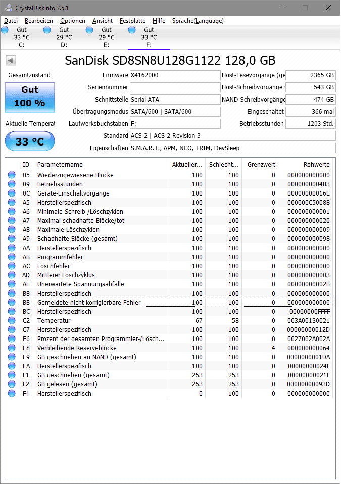

CrystalDiskInfo
Die "Ampel" meint 100% Gut. Mit den weiteren Werten weiß ich nichts anzufangen.
Kaputte Blöcke: 152. Ist das normal?

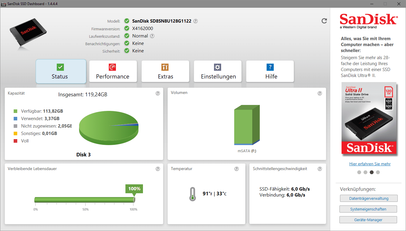

SanDisk Dashboard
Zeigt keine Auffälligkeiten

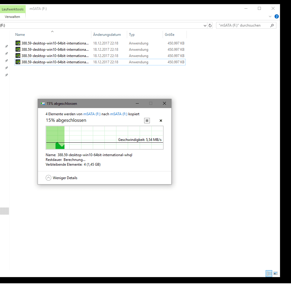

Windows COPY test
Ich habe hier die Dateien mehrfach auf die SSD kopiert. Sehr langsam das ganze.

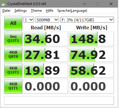

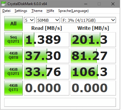

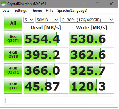

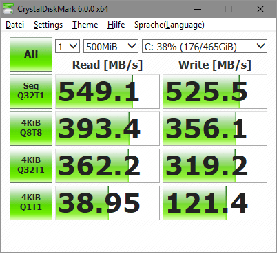

CrystalDiskMark
Auch sehr langsam.
SanDisk
5x50MB
1x500MB
Die 0.0MB/s bei 4KiB Q1T1 stimmen tatsächlich. Ich habe da nochmal drauf gedrückt. Die Werte bleiben bei 0.0MB/s.

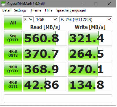

Samsung
zum Vergleich
5x50MB
1x500MB

Die Firmware der SanDisk SSD ist laut dem Dashboard die neueste Version. Das habe ich als erstes probiert.

Die Bad S.M.A.R.T. dürften vom Attribut F4 kommen, wo der Aktuelle Wert dem Grenzwert entspricht, was eigentlich ein Alarmsignal ist und einen schlechten Zustand bedeutet. Leider gibt es bei einige SSD Hersteller die Unsitte so einen Mist zu machen, Mist weil auch der Schlechteste Wert eigentlich den tiefsten Stand des Aktuellen Wertes anzeigen soll und daher niemals höher als der Aktuelle Wert sein dürfte. Viele Tools kennen diese Unsitte und berücksichtigen daher nur noch bestimmte Attribute um eben keine unnötigen Warnungen auszugeben, also leider nicht.
Was die Performance betrifft: Was hast Du von einer 128GB SATA SSD (wenn auch im M.2 Formfaktor bleibt es eine SATA SSD) mit TLC NAND erwartet? Die Werte lesend bei 5x50MB sind Mist, benche immer über 1GB wenn Du Dich nicht selbst beschummeln willst!

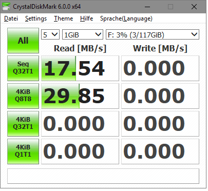

Ich mache gerade noch mal ein Benchmark mit 1GB. Dauert aber. Langsam ohne Ende.
Das einfachste wird sein die Garantie in Anspruch zu nehmen?
Edit:
11:42
Der Benchmark ist jetzt durch. Eher unvollständig abgeschlossen. Weiter geht es nicht.
5x1GB
Es gibt in dem M.2 Formfaktor SATA und PCIe SSDs, als M.2 SSDs können M.2 SATA SSD sein wie die X400 oder M.2 PCIe SSDs, wie z.B. die Samsung 960er. Das die so langsam ist, könnte an einem Kommunikationsproblem liegen, normalerweise ist das Attribut C7 dazu da diese Fehler anzuzeigen, aber bei dieser kennt CrystalDiskInfo den Namen des Attributes nicht, außerdem hat ja M.2 kein SATA Datenkabel, welches gewöhnlich für diese Fehler verantwortlich ist. Schau mal ob Du im Dashboard die S.M.A.R.T. Werte findest und schau welche Bedeutung 0xC/ = 199 dort hat. Sollte der Rohwert weiter gestiegen sein, würde ich mal schauen ob die SSD korrekt im Slot sitzt und auch ordentlich am Ende mit der Schraube fixiert ist, nicht das die da auch halb acht im Slot hängt, die muss parallele zum Mainboard verlaufen.
Ich probiere das gleich mal. Danke
Seit heute morgen funktioniert die SSD wieder normal. Ganz von "allein".
Habe trotzdem mal die SSD aus- und wieder eingebaut.
Der Wert C7 hat sich tatsächlich verändert. Von 12D auf 14D. Nach dem Dashboard ist C7: CRC Error Count.
Bleibt aber stabil.
Wichtig ist, dass er nun stabil bleibt, auf 0 geht er nicht wieder zurück, da diese CRC Fehler der Übertragungen (jedes FIS ist ja mit einer CRC32 versehen) gewöhnlich über die ganze Lebensdauer der Platten gezählt werden. Wenn der Wert nicht mehr steigt, kommen also keine neuen Fehler mehr hinzu, die Kommunikation mit dem Host funktioniert also problemlos.
