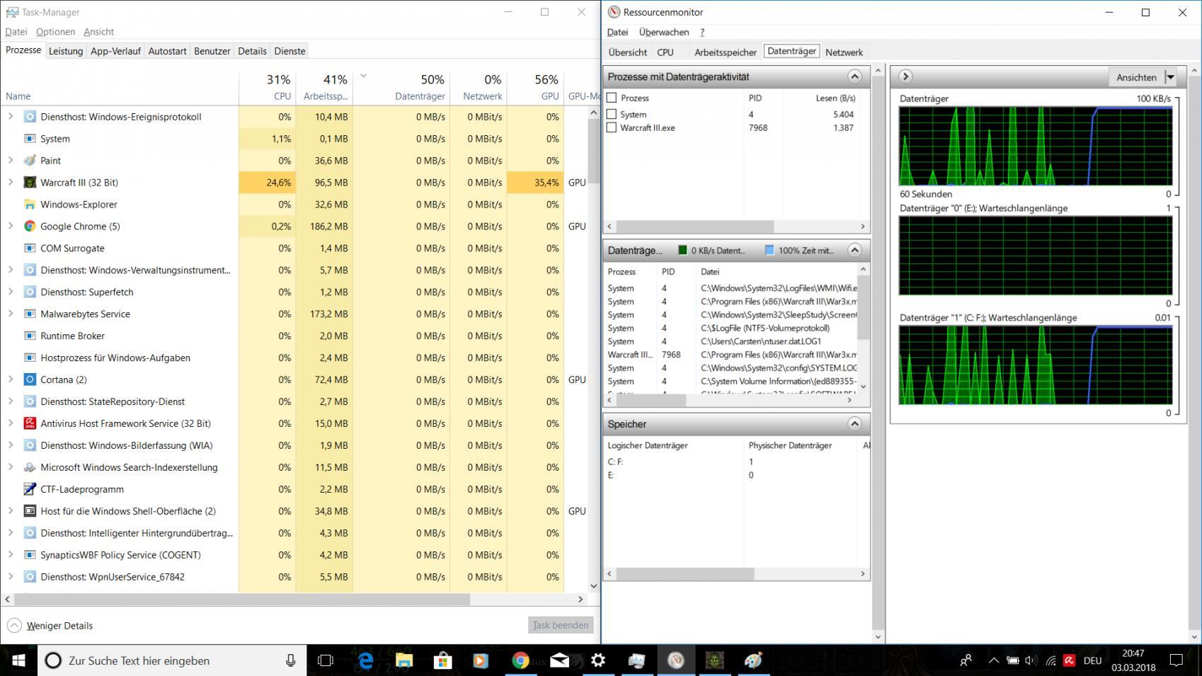

Hi,
ich habe seit ca. einer Woche das Problem, dass beim Computer spielen (Warcraft 3 - DOTA) die Anwendung immer wieder hängt.

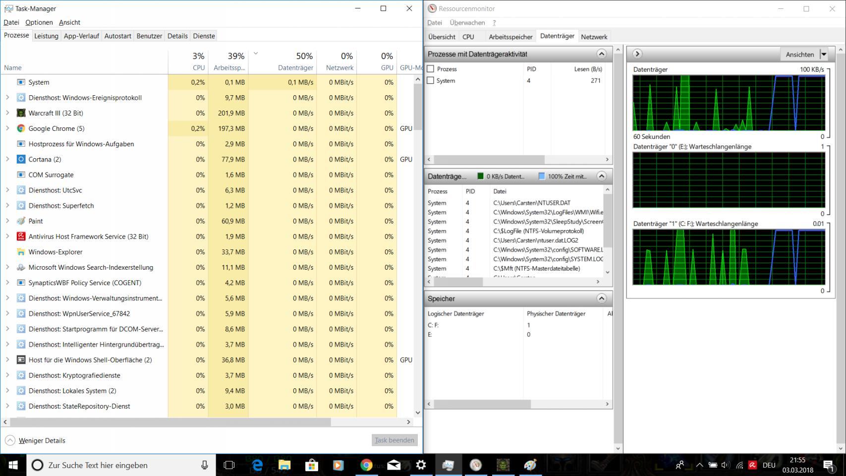

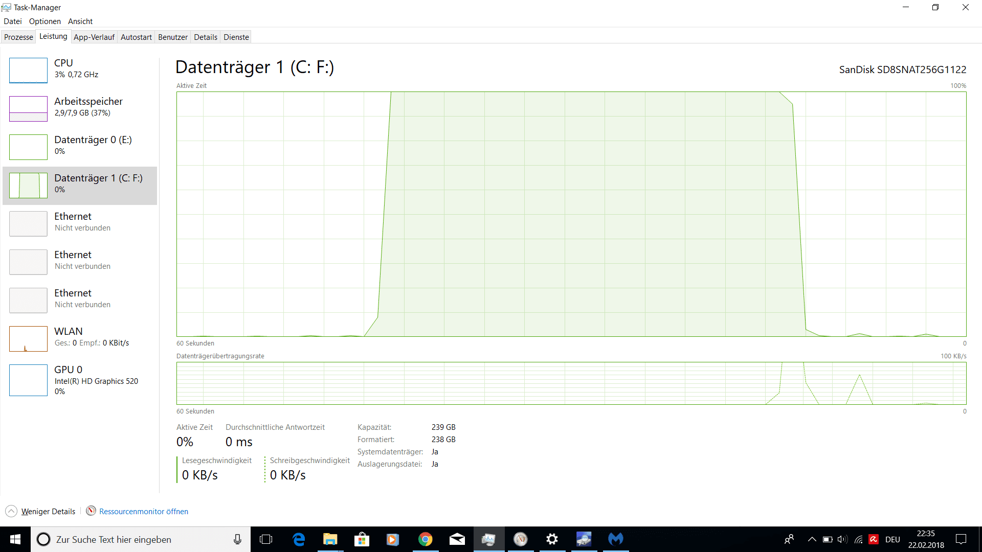

Ich habe dabei in den TaskManager geschaut und die Festplatte (SD8SNAT256G1122) hat dann einen Ausschlag von 100% aber es wird kein Prozess dafür verantwortlich gemacht. Die GPU und CPU Leistung sinken im gleichen Atemzug auf 5% ca.
Im normalen Betrieb gibt es solche Spitzen ebenfalls ohne das ich sehen kann welcher Prozess dafür verantwortlich ist und ohne das der PC hängt.
Hat da einer eine Idee wie man das Problem einschränken kann?
Im Ressourcenmonitor wird nichts angezeigt unter Datenträger?Irgendwas muss er ja machen.:rolleyes:

hallo, entschuldigt die Verspätung. In letzter Zeit lief wieder alles ohne Probleme. Was mir dabei aufgefallen ist, mein Touchpad lief nicht mehr, es war aktiviert aber reagierte nicht mehr... Heute habe ich dann den Treiber aktualisiert und schon habe ich wieder diese Ausfälle. Diesmal aber deutlich häufiger. Das Deaktivieren des Touchpads hilft auch nicht.
Hier noch de Screen von den Prozessen.
