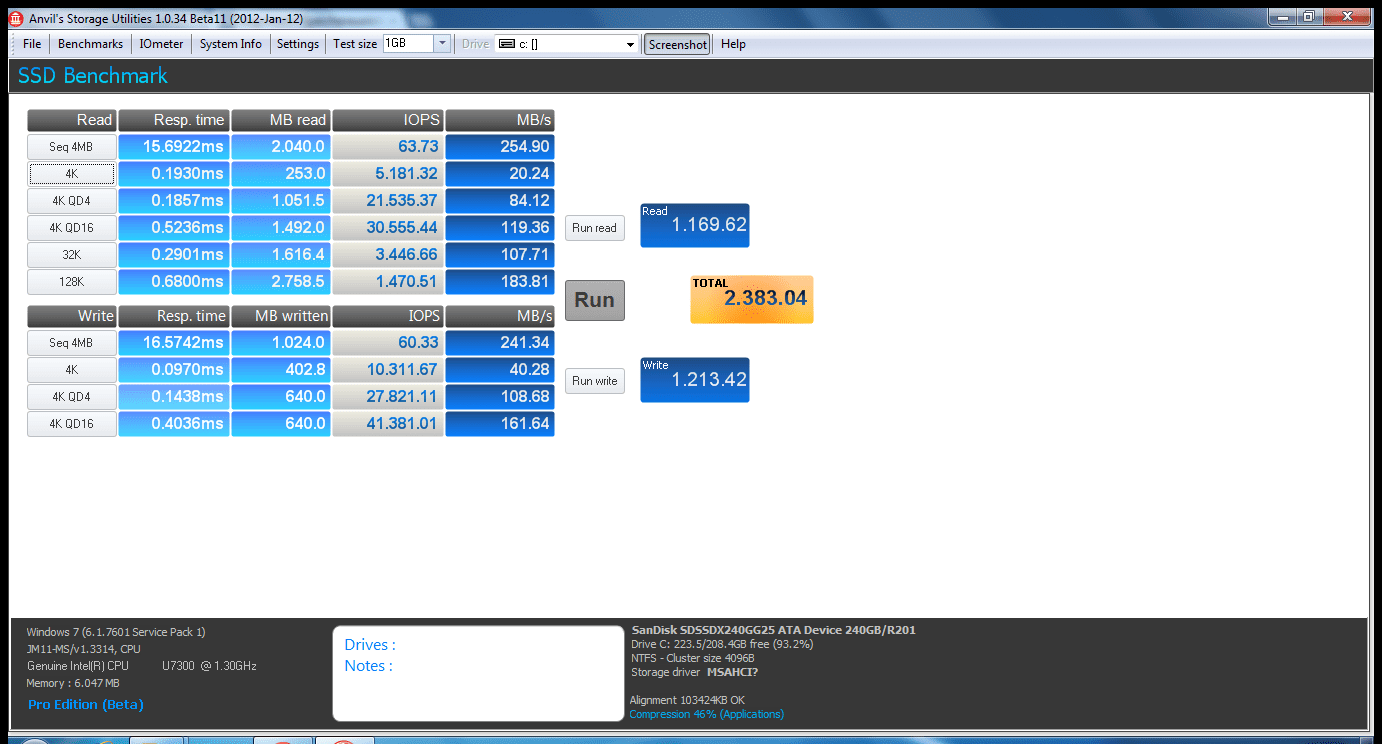

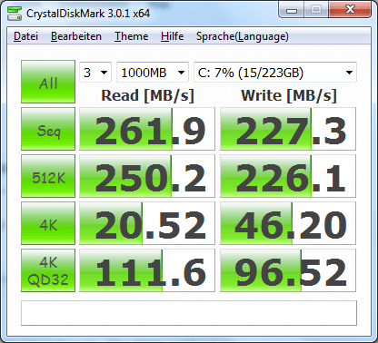

An sich ist die SSD schon flott, ein frisch aufgesetztes Windows 7 x64 startet komplett in 15-20 Sekunden. Nun habe ich aber einige Benchmarks durchlaufen lassen und bin etwas enttäuscht über die Werte. Dass ich an die maximalen Werksangaben bei Verwendung der SATA3-SSD an einem SATA2-Port nicht ran komme, ist klar. Im Vergleich zu anderen Benchmarks von baugleichen SSDs fällt aber auf, dass vor allem bei den 4K-Werten nur die Hälfte bis max. 3/4 erreicht wird. Die anhängenden Ergebnisse sind die besten von mir erreichten, mit IASTOR-Treibern war es etwas schlechter. Ich habe für die Tests den Energiesparplan auf Höchstleistung gestellt, der Laptop hing am Netz, es liefen keine weiteren Programme oder unnötige Dienste. Die CPU-Auslastung lag während der Tests bei max. 30-40%, also das ist IMHO nicht der Flaschenhals. Die Benchmarks wurden (sofern einstellbar) nicht mit ZeroFill-Daten, sondern unter realistischen Bedingungen durchgeführt. Das OS ist wie gesagt frisch installiert.
Dass ich beim Burst-Read/Write nicht an die 500 MB/s ran komme, ist klar, da greift irgendwann das Limit von SATA2 bei 250-300 MB/s. Dass ich aber z.B. beim Anvil-Benchmark bei vielen Werten (v.a. 4K) nur die Hälfte vom Vergleichsbenchmark erreiche, finde ich schon merkwürdig. Zumal der Hersteller bei 4K-Read 33k IOPS und bei 4K-Write 83K IOPS verspricht, ich aber irgendwo bei etwas mehr als 5K bzw. 10K rumgurke. Hat jemand eine Erklärung dafür?

Hier meine Benchmarks:
Und Vergleiche ausm Netz:

Na ich hätte gedacht, dass es bei 4K schon etwas mehr als 14-20 MB/s (ja nach Benchmarkprogramm) wären... Ist das echt alles bei SATA2?
