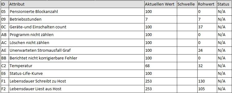

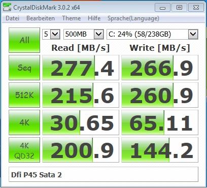

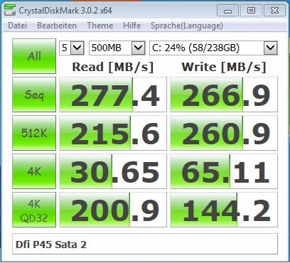

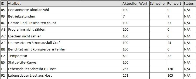

Hier noch ein Bench und die Smartinfos.
Sieht nicht so übel aus für Sata2 oder?
Auch Smart finde ich in Ordnung oder müssten die "unerwarteten Stromausfälle" was anderes anzeigen?
