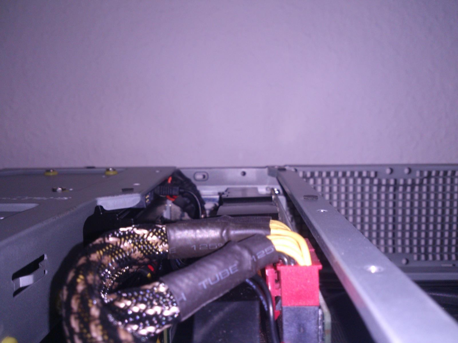

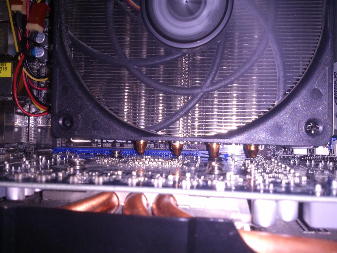

naja...wenn die grafikkarte steckt und die stromstecker eingestöpselt sind muss ich diese schon fast um 90° abbiegen damit der deckel draufpasst...also nicht mal 1 cm -.-
hier mal ein paar bilder wie es bei mir aussieht :d
ihr seht...es ist eng .....die kabel zur linken können auch anders verlegt werden, sodass dort keine probleme entstehen...

Hab gerade mal bei mir gemessen: der kühler steht ca. 4,5cm über den Rand der Platine raus. Somit dürfte es bei dir nicht passen.

laut abmaßung wäre eine breite von 115mm-120mm das maximum. von daher könnte der alpenföhn peter passen, allerdings siehts halt dann zum einen mit den lüftern durchaus eng aus und ausserdem auf der rückseite noch enger wegen der backplane..ist echt frustrierend :/
