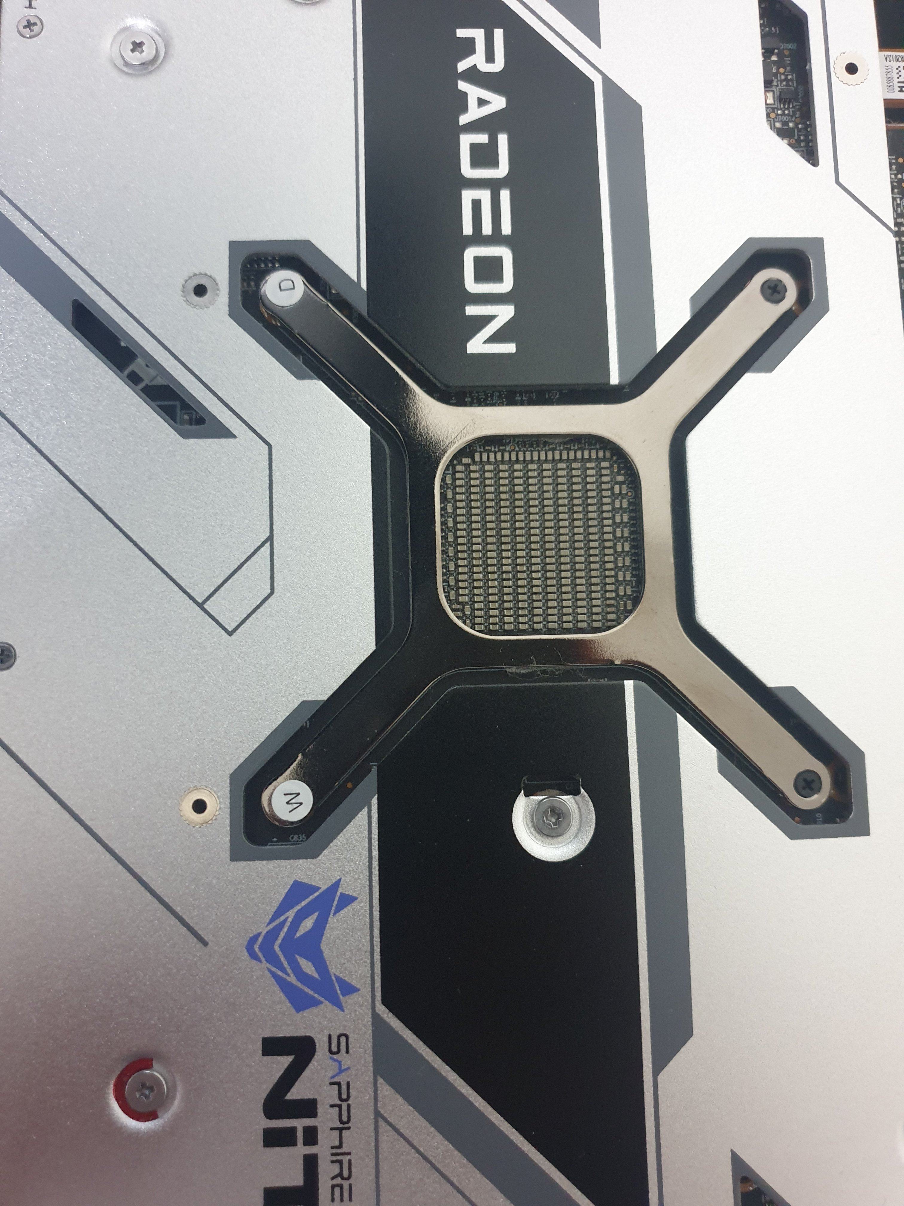

Schau dir die Karte genau an, sind Kratzer an den Schrauben erkennbar? Dann ist schonmal dran gebaut worden.

Also die Karte ist gerade eingebaut aber kann mal morgen Fotos von den Schrauben/Aufklebern machen.
Die sehen wirklich aus wie frisch aus dem Werk.
Ich gehe mal davon aus dass sie nie geöffnet wurde oder das ein Profi mit Skalpell zu Werke war. :d

Also das Bild hat nicht die beste Schärfe oder Beleuchtung, aber man sieht mMn deutlich das an den Schrauben nichts gemacht wurde.
Und da ich erst neulich ein System zusammengestellt und mein altes gereinigt habe, weiß ich wie schnell der Lack auf den Schrauben abfärbt.
Man muss mit dem Schraubenzieher quasi nur ansetzen und die silberne Farbe kommt zum Vorschein.
