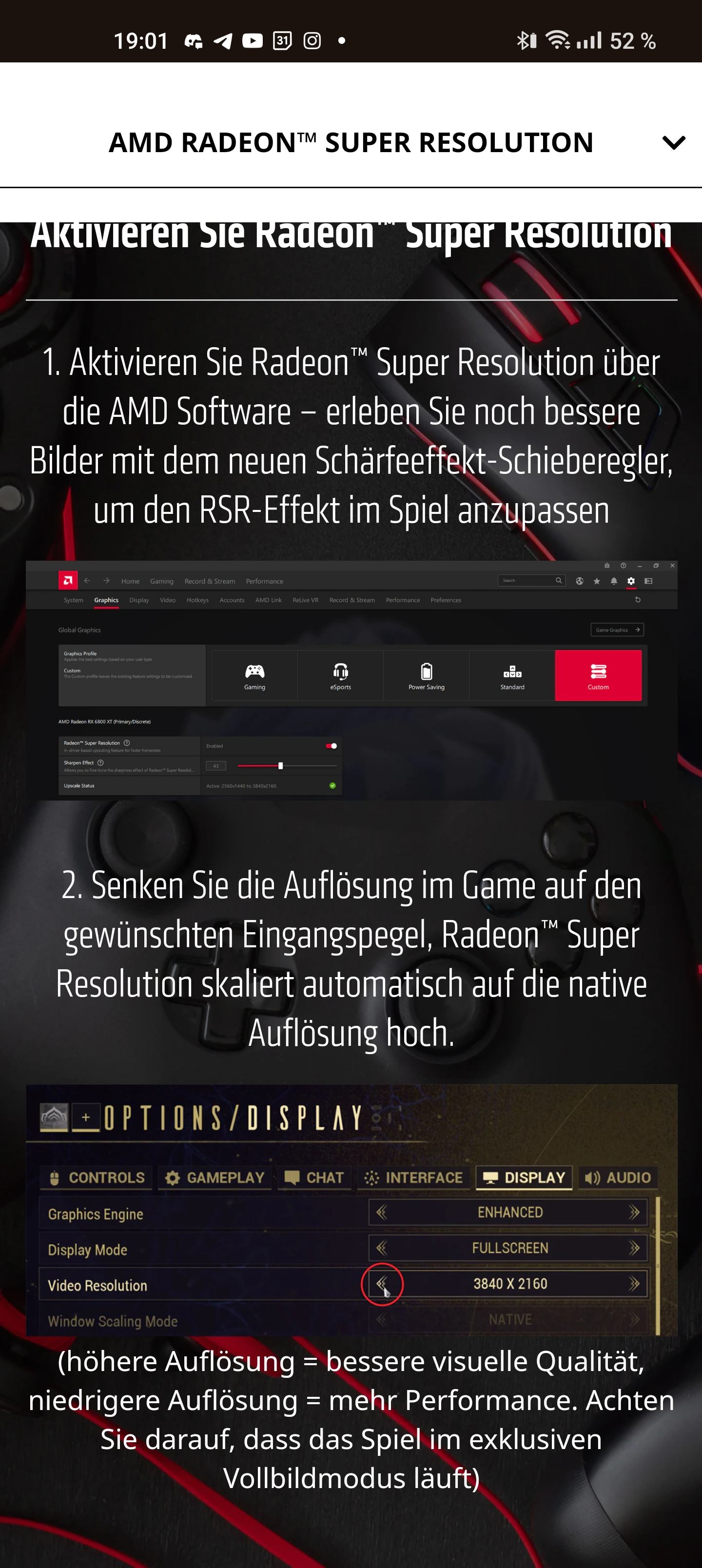

Als Monitor benutze ich den Samsung G8 Oled 34 Zoll. Es könnte N der Grafikkarte liegen oder an Windows 11.hier soll es schon diesbezüglich zu Problemen gekommen sein.
Der Screenshot entstammt der AMD Homepage. (siehe ganz unten)
