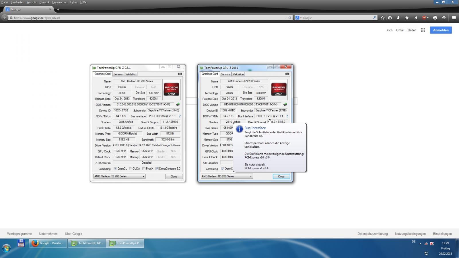

2. Laut Mainboard sollte PCI-E 3.0 x16 unterstützt sein, allerdings laut GPU-Z ist das nicht der Fall,
und werde sogar drauf hingewiesen, siehe Screenshot. Ich nutze laut Infos die Version x1 v1.1

2) pcie 3.0 erst mit ivy bridge als cpu. Auf 2.0 16x geht er bei belastung der graka hoch. Das sind stromsparmechanismen.

Ist soweit alles Ok. Wenn Du den Render-Test laufen lässt, sollte auch bei PCIe alles richtig angezeigt werden.

2. Lass die Karte mal unter Laufen und schau dann danach dann sollte da x16 stehn im Idle schaltet das runter.

Wen ich den Render Test laufen lasse, erscheint mir PCI-E 2.0 x16 wie beschrieben.
Hatte wirklich gedacht das ich alles aus der Karte mit meinen Komponenten rausholen könnte.
Ist das viel Verlust zu PCI 3.0 x16 ?
nein er liegt bei < 1% bzw eigentlich bei 0%
Ist also alles gut
