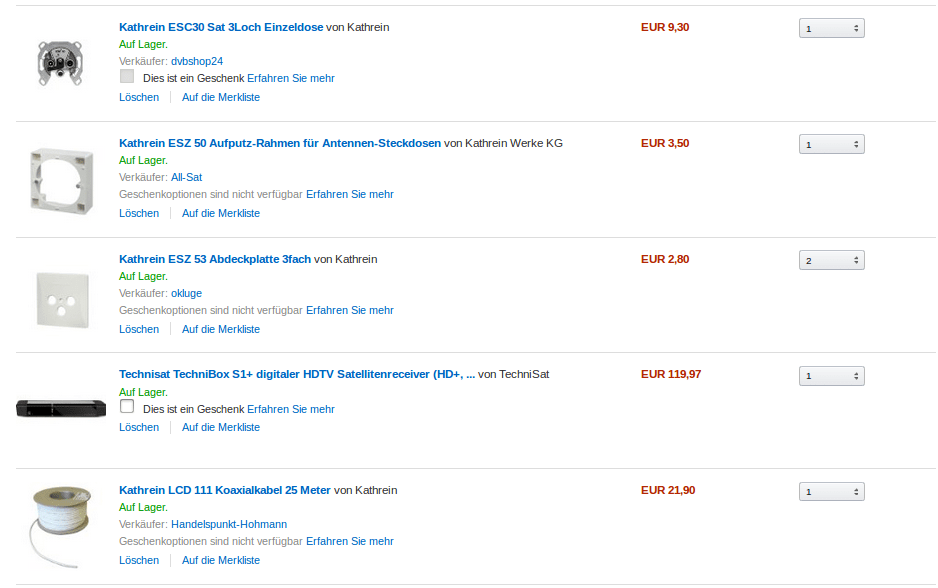

so sieht atm der einkaufskorb meines vaters aus (schüssel hatte meine onkel noch eine, die wird dann erstmal weiter genutzt). was fehlt sind noch die verschraubungen (also zum verbinden der kabel. gibt da empfehlungen?)
