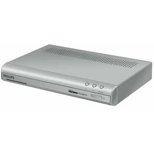

Um welchen Receiver geht es?
Hab den Philips DIS 2221
Also würde es mit dem ETH Anschluss gehen ? Wenn ja was bräuchte ich noch ? Darum wär es ja toll wenn ich einfach den Receiver an den PC anschließen könnte, denn dann bräuchte ich z.B. die Alpha Crypt nicht.
Mfg Broesl
Müsstest du mal bei Phillips gucken ob der das über Lan kann. Denke eher nicht.
Das ist mir schon klar. Ich weis aber nicht ob der über Lan aufn Server aufnehmen kann.
Wenn es geht, so sollte was im Handbuch oder bei Phillips stehen.

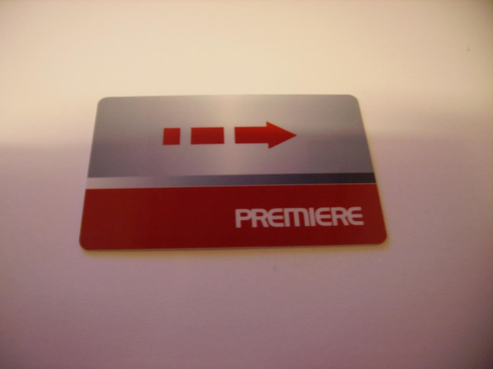

Dann brauchst du aber noch ein geeignees CAM (wie schon erwähnt) und ich weis nicht ob die neuen Nagra-Karten in den AlphaCrypt (bzw. AlphaCrypt light) laufen. Wenn du bereits eine NDS-Karte hast, dann hast du so oder so Pech.
Das CAM ist quasi der Kartenleser. Es wird in den CI-Schacht gesteckt und in das CAM kommt die Karte.
Kannst du mir sagen was für eine Premiere-Karte du hast?
EDIT: Foto würde es auch tun. Aber bitte Zahlen, Codes etc. unkenntlich machen bzw. nur die Oberseite fotografieren. ;)
Sieht mir nach ner NDS-Karte aus. Also wird Sat-Karte schon mal nix (zu mindest nicht mit Premiere), da es für NDS (noch?) keine CAMs gibt.
