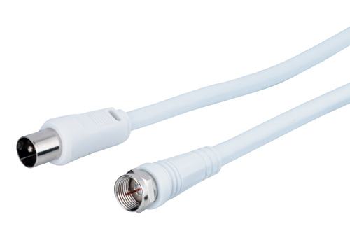

Nein, das Kabel muss in "LNB IN". So sieht das Kabel normalerweise aus: S-FK15ST.jpg
Okay, da passt das aber nicht rein, da das Kabel ja quasi eingedreht wird.. so sieht das für mich zumindest aus. Brauche ich also einen Adapter oder wie funktioniert das?
Also das rechte Kabel von deinem Bild würde in meinen LNB IN passen. Mein Kabel sieht aber so aus wie das Linke von deinem Bild... hoffe das war verständlich.

Ist der Stecker fest mit dem Kabel verbunden? Sieht auf dem schlechten Bild so aus als ob das Winkelstecker von Skymaster sind (3553).
So ein einzelner F-Stecker würde sich wohl noch im Haus finden, ein Adapter (F-Stecker / Koax Buchse) kostet aber auch nur knapp 2€.
kauf dir nen F Stecker in der Passenden größe zu deinem kabel, mach den jetzigen stecker ab und Schraub den F Stecker auf das Kabel.
dann sollte es eigentlich laufen.
F-Stecker bekommst du für nen paar euro in jeden baumarkt !

Der Stecker lässt sich aber ganz leicht absziehen und zum Vorschein kommt ein einzelnes Kabel in rot/braun, mit vielen kleinen silbernen Drähten, die zur Seite weg stehen. Sieht genauso aus wie der Winkelstecker von Skymaster.
Ich denke ich kaufe mal ein F-Stecker und probiere das dann aus. Den kann ich einfach aufsetzen, so wie ich den jetzigen abziehe, richtig?
Wie du einen F-Stecker richtig montierst findest du über eine einfache Google-Suche heraus.
es gibt verschiedene F Stecker (für unterschiedliche leitungsdicken)
Montage :
-Mantel abisolieren (äußere schicht)
-Draht geflecht nach unten ziehen
-Innerer Mantel entfernen (vorsichtig mit nem messer)
-die Kupfer Seele in der mitte muss heile bleiben
die silbernen drähte und die Seele dürfen sich nicht berühren
Der F Stecker wird dann einfach auf das Kabel geschraubt !
