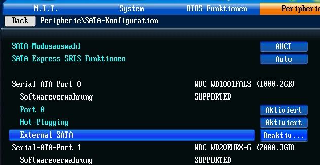

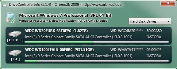

Poste mal einen Screenshot von Drive Controller Info mit einer erkannten HDD in dem Rahmen. Dann schau mal ob der Port des 3.5" Schachtes des Wechselrahmen auch im UEFI als Hot-Swap und/oder Extern definiert ist. Beachte das das Board neben den 6 Ports der Chipsatzes noch zwei von einem Marvell 88SE9172 hat.
Ist das BIOS richtig konfiguriert? Evtl musst du da noch etwas mit den Settings friemeln. Je nach Hersteller haben diverse Mainboards etwas unterschiedliche Handhabung was Hot Swap angeht. Manche müssens im BIOS spezifisch einstellen (auch bezüglich was wo wie wann swappen kann), dann vielleicht noch nachschauen ob in deinem Mainboard Manual etwas steht, vielleicht sind nicht alle Ports für Hot Swap spezifiziert.
EXTERNAL SATA im Bios ist doch ESATA oder? Also der Externe Port :confused: Aber ich teste mal, was das System macht, wenn beides an ist.

Die Screens hängen dran.

Genau, ein Port an dem eine Wechselrahmen hängt der Hot-Swap können soll, muss wie ein eSATA Port konfiguriert sein, damit z.B. LPM deaktiviert wird, denn bei aktivem LPM kann das Einstecken eines Laufwerks sonst nicht erkannt werden. Stelle das also um und den AHCI hast Du schon aktiviert.
hmpf.
Mit beidem an funktioniert es. Mift, Habe nicht erwartet das ESata was damit zu tun hat :/
danke!
