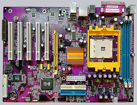

habe ein Elitegroup ECS 755-A2 Socket 754 Mainboard
da ist 4 x ide anschluss und
2 x sata anschlus
also einfach ein sata kabel kaufen und den jumper umstellen und dann funkioniert es??
jooo an dem blaunen ist meine ide festplatte dran also kann ich die sata2 festplatte andem weißen anschliessen?? oder wo ist der sata anschluss
aber danke schonmal für die hilfe geht echt schnell hier:)
unter dem ding wo sis draufsteht, da sind 2 sata anschlüße (schwarz)da musste die sata 2 festplatte anschließen, denk aber dran die auf sata 1 umzujumpern!

so festplatte ist drinn und läuft super brauchte en sata kabel und ein adapter
