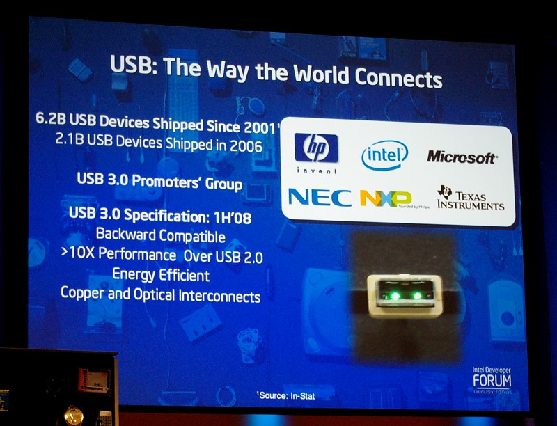

da war doch mal etwas das usb3 (?auch) ueber lichtwellenleiter-kabel laeuft ?
Aber nicht auf diesem Planeten. LWL wäre an dieser Stelle einfach nicht nutzbar. Da es zu empfindlich ist. Da würde sich der User locker 1x im Monat nen neues Kabel kaufen müssen.
:d
hab ein paar optische audio kabel, wenn man da nicht gerade einen knoten reinmacht und stramzieht, kann man die kabel sogar leicht knicken und biegen
http://www.golem.de/showhigh2.php?file=/0710/55122.html
-> http://scr3.golem.de/?d=0710/USB3-IF&a=55122&s=4
LWL kannst du nur für statische Verkabelung nutzen. Für den Betrieb auf dem Schreibtisch ist das ungeeignet.
Richtig ist, dass es SPÄTER die Möglichkeit geben wird, auf LWL zu gehen.
Das ist darin begründet, dass das Protokoll von Superspeed USB auf 25gbit ausgelegt worden ist. Ergo wird es später sicherlich noch nen Upgrade geben. zB USB3.5 mit 20gbit und LWL Link.
Aktuell ist immernoch 2 twistedpairs, nichts weiter. Kannst dir gerne auch die SPECs von USB3.0 anschauen, da steht es drin.
