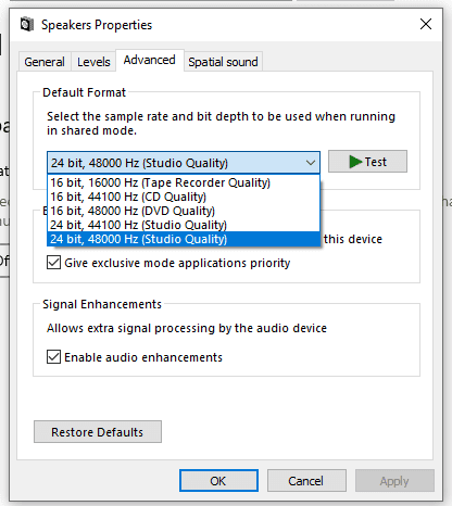

Ich nutze den Dolby Digital ENcoder der Karte und die Kanaltrennung funktioniert nicht mehr vernünftig - im Speaker-Test kommen die Geräusche zufällig aus irgendwelchen Kanälen, teils auch aus mehreren gleichzeitig.
Manchmal kommt auch gar kein Sound!
Dabei ist mir aufgefallen, dass der Windows Troubleshooter das Problem dauerhaft behebt - bis zum nächsten reboot.
Er behauptet dann er hätte "Audioformat not set to default" repariert.
Wenn ich mir die erweiterten Eigenschaften der Soundkarte anschaue, dann fällt mir auf, dass nach der Reparatur das eigentliche Soundformat gleich eingestellt ist, aber viele neue dazu gekommen sind.

Falls es wen interessiert, ich konnte das Problem dadurch lösen, dass ich den "Fast Restart Mode" deaktiviert, den Treiber deinstalliert und "nochmal" neu installiert habe.
"Nochmal" in Anführungszeichen, da ich in insgesamt 3x neu installieren musste....
beim ersten mal fehlte das Cinematic Tab
beim zweiten mal hat er die SOundkarte gar nicht mehr gefunden und
beim dritten Mal ging dann auf einmal alles wie es sollte...
Das Ausgabegerät hieß dann auch korrekt "Speakers" und nicht "Speakers-2".
Die Lehre daraus: Soundkarte vor der Windows-Installation ausbauen, Win installieren, fast restart ausschalten, Soundkarte einbauen, Treiber installieren.
