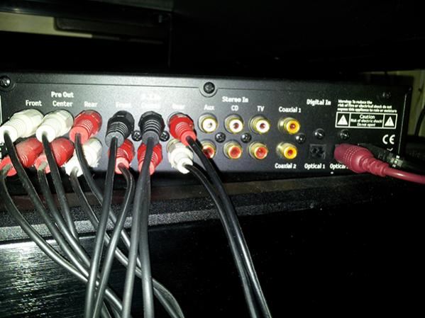

Weil meine Onboard-Soundkarde mich in den Wahnsinn trieb, habe ich mir eine SB Recon 3D PCIe zugelegt. Meine Frage ist nun, was für den Klang die bessere Lösung ist. Wenn ich per optisches Kabel in meinen Decoder gehe oder per Cinch-Anschlüsse?
Ich geh mal davon aus, dass bei optischem Kabel der Sound besser ist. Das Problem dabei ist aber, dass das Signal durchgeschleift wird und ich die Lautstärke nur noch am Decoder ändern kann. Gibt es da eine Lösung, um dies über Win7 zu steuern?
Habt ihr Erfahrungen gemacht, dass der Unterschied zwischen optischem Ausgang und dem Cinch wirklich hörbar ist?

1. Ja, ist wie auf dem Bild im ersten Post die Teufel Decoderstation 5
2. Weil ich dann die Lautstärke ect. nur noch an der Decoderstation regeln kann und die es am anderen Ende vom PC bzw Zimmer. Die Regelung über Win bzw Tastatur ist halt komfortabler...

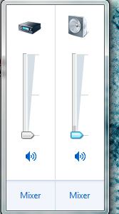

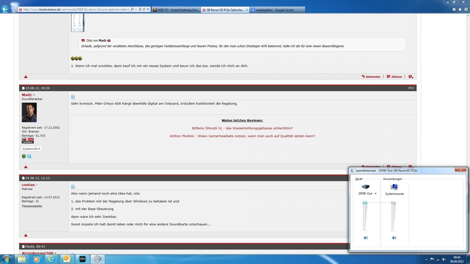

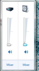

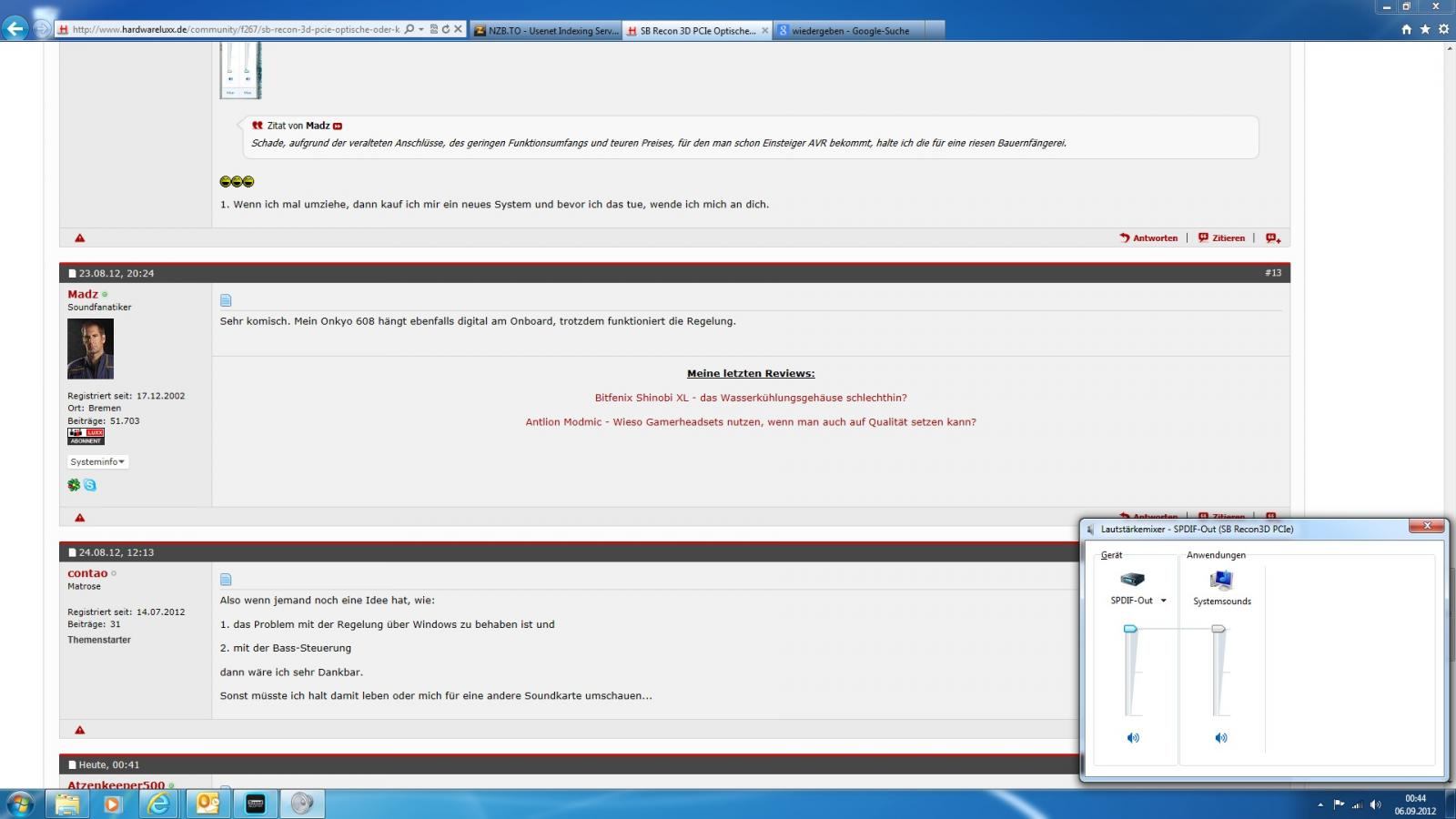

Keine Ahnung warum nicht. Beim alten Rechner ging es, weil die Onboardkarte DTS unterstützte. Bei dieser Karte wird mittels spdif das Signal ohne Rücksicht auf Verluste zum Decoder transportiert. Erst am Decoder kann ich die Lautstärke ändern. Unter Win geht nichts. Siehe Bild.

Also wenn jemand noch eine Idee hat, wie:
1. das Problem mit der Regelung über Windows zu behaben ist und
2. mit der Bass-Steuerung
dann wäre ich sehr Dankbar.
