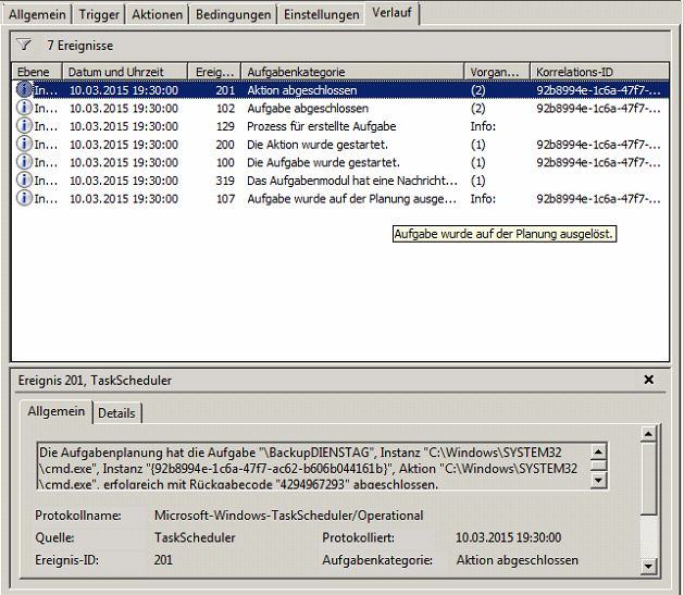

Nachdem ich wie gestern gesagt, einen neuen Task für Dienstag angelegt habe und zusätzlich noch um 19 Uhr den Server neu gestartet habe, habe ich wie erwartet wieder kein Backup.
Ich häng hier einmal den Verlauf des frischen Tasks an:
