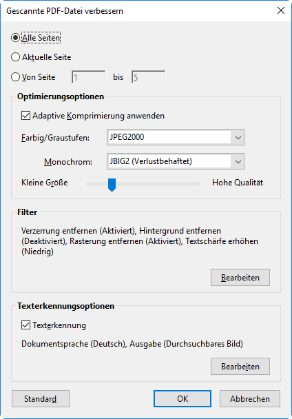

ich nutze Adobe Acrobat seit geraumer Zeit um Scans zu optimieren. Dazu habe ich bisher immer händisch das Preset "Scans verbessern" bei Werkzeugen -> Verbessern -> Gescanntes Dokument -> Text erkennen -> Verbessern benutzt. So werden aus einem 5 seitigen 300dpi SW PDF Scan dann 75,5 KB gegen 379 KB vorher.

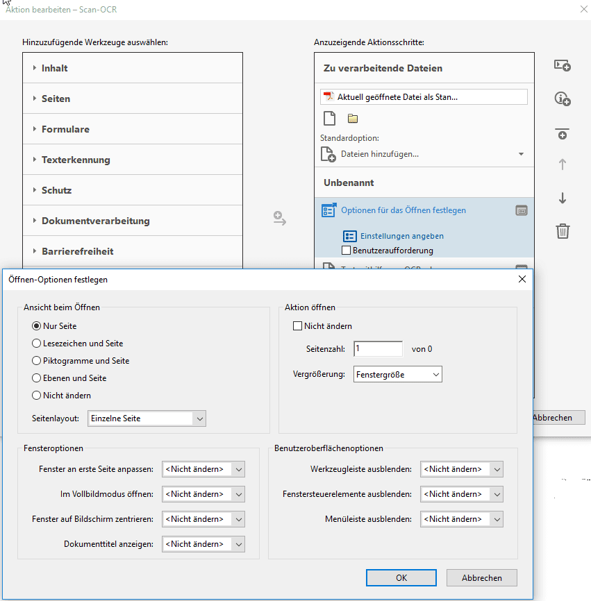

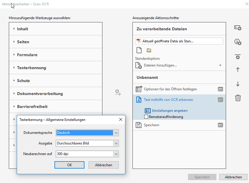

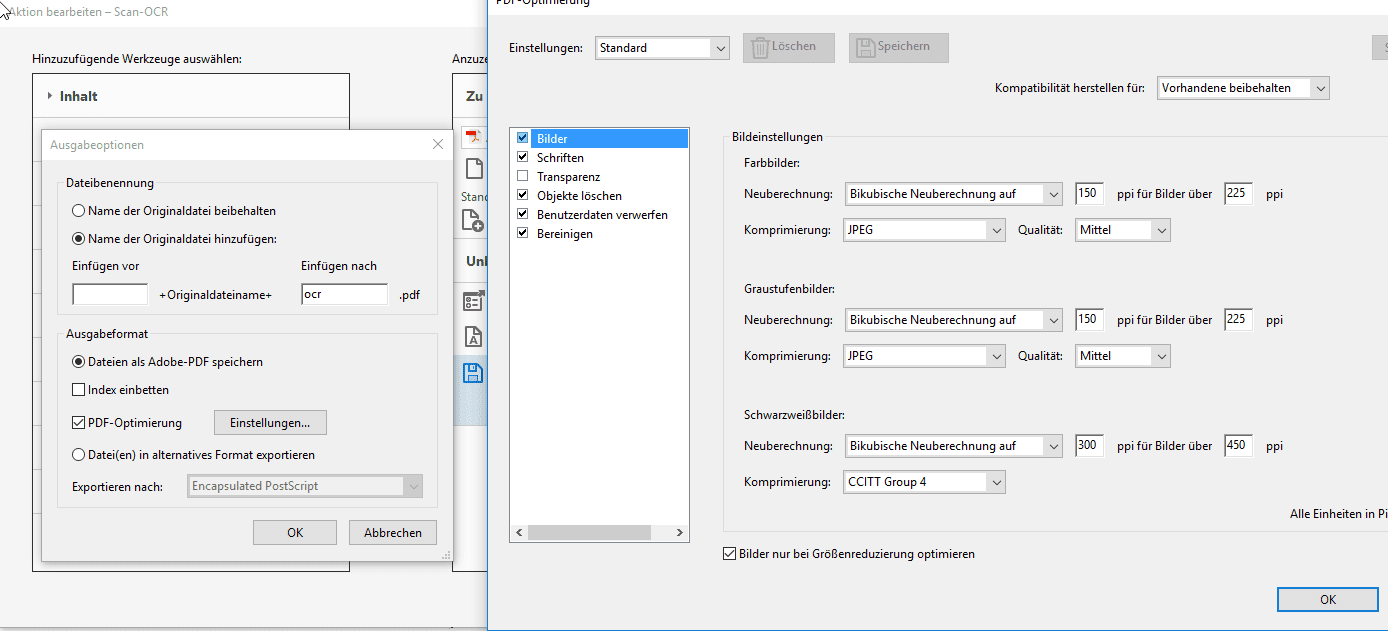

Da ich mittlerweile sämtliche Dokumente und Post einscanne, möchte ich die Sache, zumindest teilweise, automatisieren. Dabei bin ich auf den Aktionsassistenten gestoßen. Hier gibt es das Preset "Gescannte Dokumente optimieren". Damit wird das Dokument dann auch auf 75,5 KB reduziert. Allerdings möchte ich die Aktion etwas anpassen und habe daher eine eigene erstellt. Diese beinhaltet folgendes:
Kann mir jemand sagen wie ich es einstellen muss, dass ich ebenfalls auf die 75,5 KB oder zumindest in eine ähnliche Größe mit der individuellen Aktion komme? Momentan wird das Dokument damit 194 KB groß.
