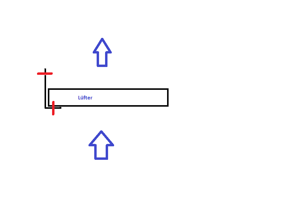

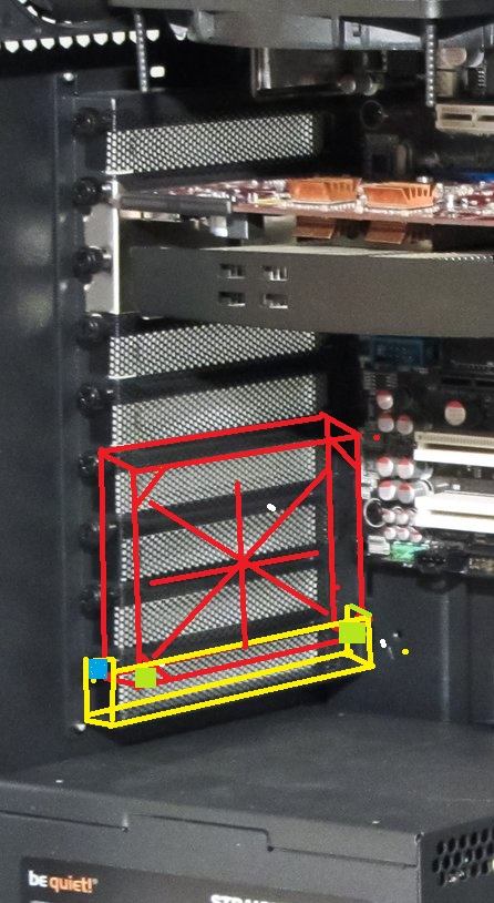

Habe anbei nun auch eine kleine Grafik.
Das gelbe ist die erwähnte Schiene. Bei den grünen Vierecken wird der Lüfter an der Schiene montiert. Beim blauen Viereck wird die schiene Normgemäß an die PCI Slot Aussparung geschraubt. Ist sicher etwas wackelig, stört aber nicht.
Noch nie gesehen in der Ausführung. Wenn aber Blech bearbeiten kannst, dann Butter bei die Fische! Den Post zu tippen dauert bestimmt länger als die Umrisse auf nen Stück blech zu zeichen. Ist doch aus einem Stück geschnitten und 3x gekantet fertig der Halter. 1-1.5mm Stahlblech und das hält auch wenn richtung Tray die Zunge angewinkelt wird. Baust das ganze 2x dann wackelt auch am Lüfter sicher nix mehr.

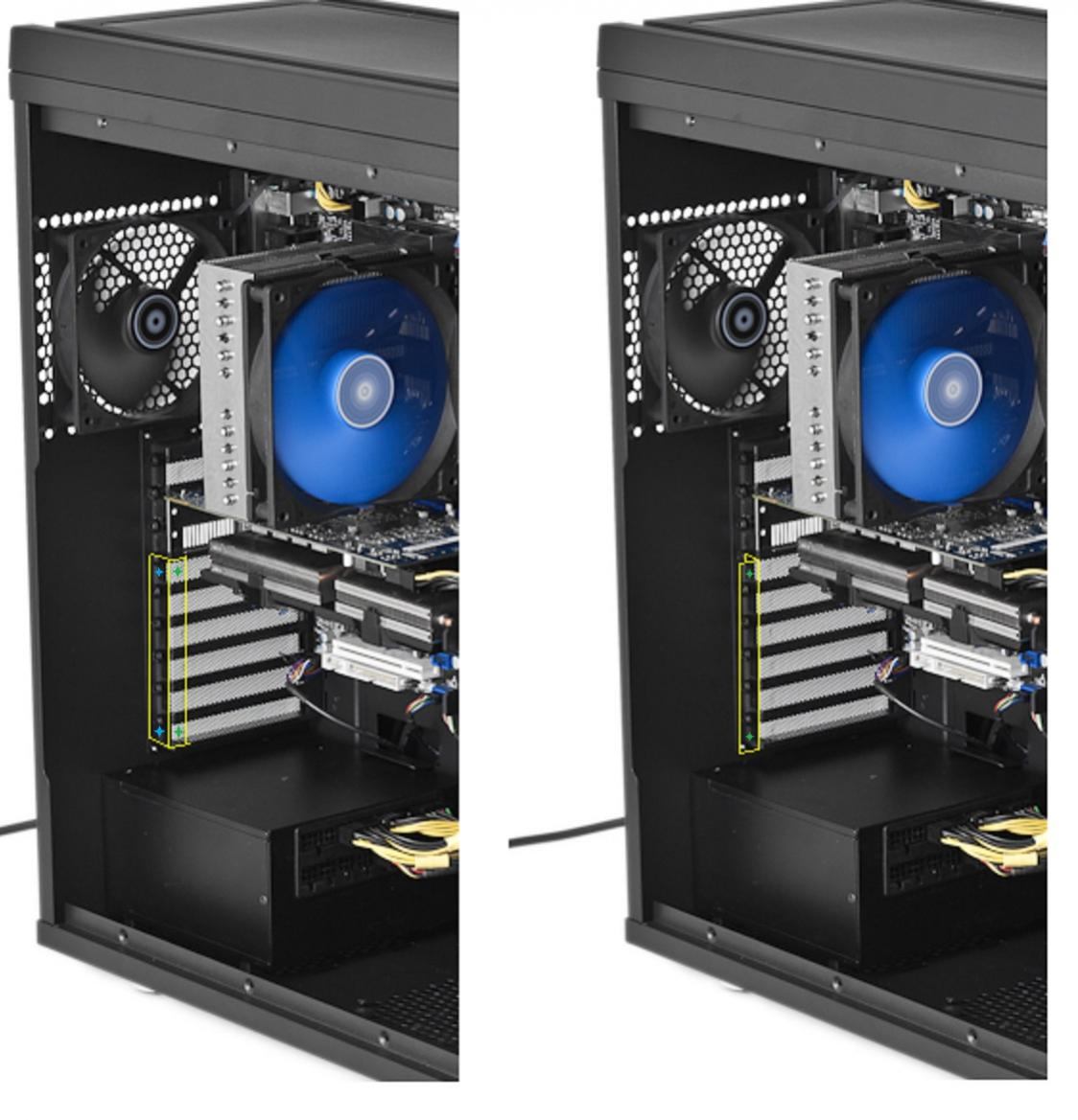

Sowas in der art hatte ich damals selbst Gebaut... Nen Paar löscher in die PCI-Blende und daran nen Lüfter gemacht (Wie du es oben Gezeichnet hast).

Kauf dir passende Slot-Blenden in der Bucht und bohr´ da Löcher rein, wie es der Lüfter braucht.
Dann hast Du eine Norm-Befestigung für die Schiene und individuell angepasst für den Lüfter.
er braucht ja nicht einmal bohren (siehe meine Bilder), da gibt es passende. Hab es genau so gemacht.
Kann auf deinen Bildern leider nicht ganz erkennen wie du das da angeschraubt hast.

Wenn du unbedingt basteln willst, dann hol dir im Baumarkt ein L Profil aus Alu oder Kunststoff dann brauchst du nichts biegen sondern nur auf die Länge kürzen die du brauchst und ein paar Löscher bohre,. 30x10mm sollte gehn.

Wollte eigentlich einen 120er Lüfter montieren, aber wie es scheint geht sich knapp gerade mal ein 90/92er aus. (Länger sind die PCI Slots nicht...).
