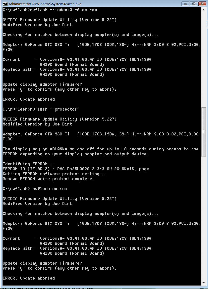

Hallo zusammen.
Ich hoffe jemand kann mir helfen. Ich sitze schon seit über 24 Stunden am Rechner und versuche meine neue ZOTAC GeForce GTX980Ti AMP Edition zu flashen. Ich bin sehr unerfahren mit der ganzen Prozedur, flashe alle paar Jahre meine neue Karte und muss mich jedes mal dafür ein wenig einlesen.
Ich habe mich erstmal ausführlich über die GTX980Ti und MBE informiert. ES hat sich im Vergleich zu der aktuell verbauten GTX Titan, vor allem bei der Software einiges verändert. Ich habe mich gründlich eingelesen, die neu Karte verbaut, das Bios eingelesen und mit MBE angepasst.
Wenn ich über den USB Stick das Bios zu flashen versuche, kommt nach dem flash Befehl die Meldung "nvidia adapter not found" oder so ähnlich.
Über Windows wird die Signatur der beiden Bios Versionen angezeigt und sobald ich den Flashvorgang mit z bestätige kommt die Meldung " Error: Update aborted.
Ich habe nach etlichen Stunden alle nvflash Versionen für Windows durchprobiert. Bei den neueren Fünf kam die gleiche Meldung und bei den älterer Acht kam die Meldung wie beim Flash mit dem Usb Stick.
Auch alle verfügbare Mobo Bios"e" habe ich durchgetestet. Leider alles ohne Erfolg. Ich habe auch die Karte ins andere PCIE Steckplatz gesteckt, ebenfalls ohne Erfolg. Die zweite gekaufte Zotac GTX980ti habe ich schon ganz am Anfang probeweise verbaut, dort genau das selbe Problem. Es sieht für mich so aus, dass das Board die Karte nicht richtig erkennt.
Im Windows wird die Karte erkannt, ich kann auch mit AB alle verfügbaren Einstellungen verändern. Die erste Karte hat einen Asic Wert von 85,2 und die Zweite 81,7. Mit der zweiten Karte komme ich mit dem standard Bios ca. auf 1480-1530 MHz Boost. Dann wird sie durch den TDP limitiert.
Ich wollte morgen mich das erste mal an die Wasserkühlung wagen und die Karte mit dem Aquaduct 360 XT unter Wasser setzten. Das ganze Unterfangen will aber wegen dem Flash Problem einfach nicht gelingen.
Als Letztes hab ich noch alle Befehle ausprobiert die für mich noch Sinn ergeben haben(nvflash -6 file.rom) (nvflash --index=0 -6 file.rom) (nvflash --protectoff).
Habe davon einen Screenshot gemacht, siehe Unten.
Ich habe langsam die Befürchtung, dass mein Board entweder die Zotac GTX980ti oder alle GTX980ti nicht richtig erkennt.
Habe daher bei Amazon noch eine von Gainward bestellt um zu schauen ob es nur mit den Zotac sich so verhält.

Das Problem hat sich erledigt. Bei Computerbase hat man mir schon geholfen. Statt mit z zu bestätigen klappte es mit y.
