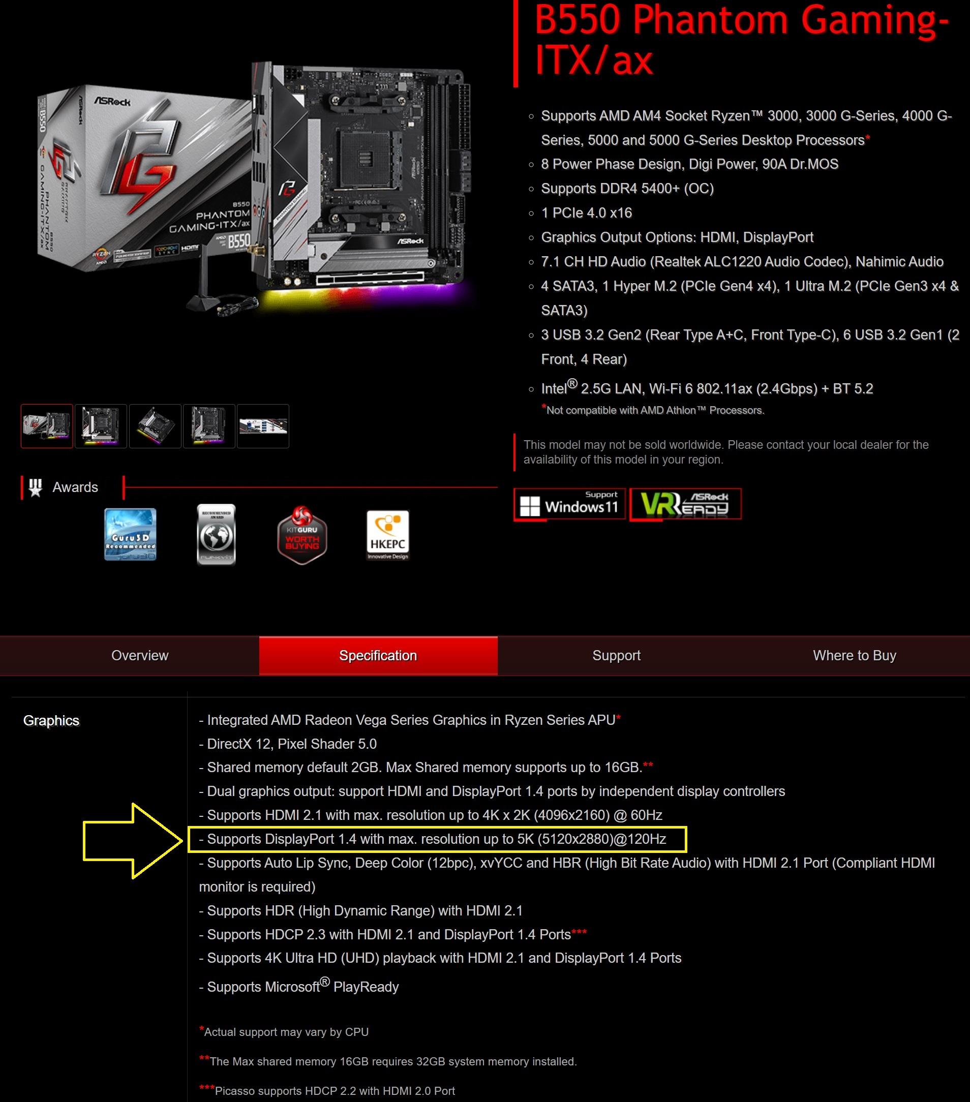

ASRock schreibt zwar beim ASRock B550 Phantom Gaming-ITX/ax, Supports DisplayPort 1.4 with max. resolution up to 5K (5120x2880)@120Hz, aber nicht mit welcher APU.
Wo kann man nachlesen welche Maximale mögliche Auflösung (max Resolution) die Ryzen 5 5600G IGPU (Radeon Vega 7 Grafik) unterstützt?
AMD macht keine angaben und geizhals.de schreibt bei der Ryzen 5 5600G: iGPU-InterfaceHDMI 2.0b (3840x2160@60Hz), DisplayPort 1.4 (3840x2160@60Hz) .
Über Google findet man nichts, mal abgesehen von dem was wir hier schreiben.
Das ist da definitiv immer Sache des Mainboardherstellers und nicht von AMD und hängt vom Mainboard ab!
5600G oder 5700G sind die neuesten APUs da und die können und unterstützen was ASRock da angibt sowas von definitiv!
Wenn das nicht so wäre würde da ASRock absoluten Müll angeben und die Wahrscheinlichkeit dafür liegt bei fast Null.
Und die Hersteller versichern quasi identisches...
Das läuft da definitiv auch mit ner älteren Ryzen APU Generation!
