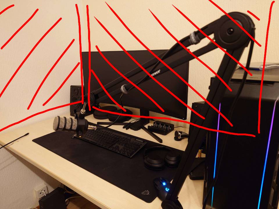

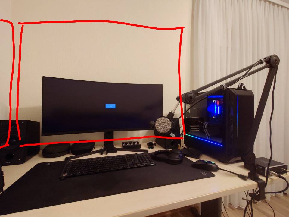

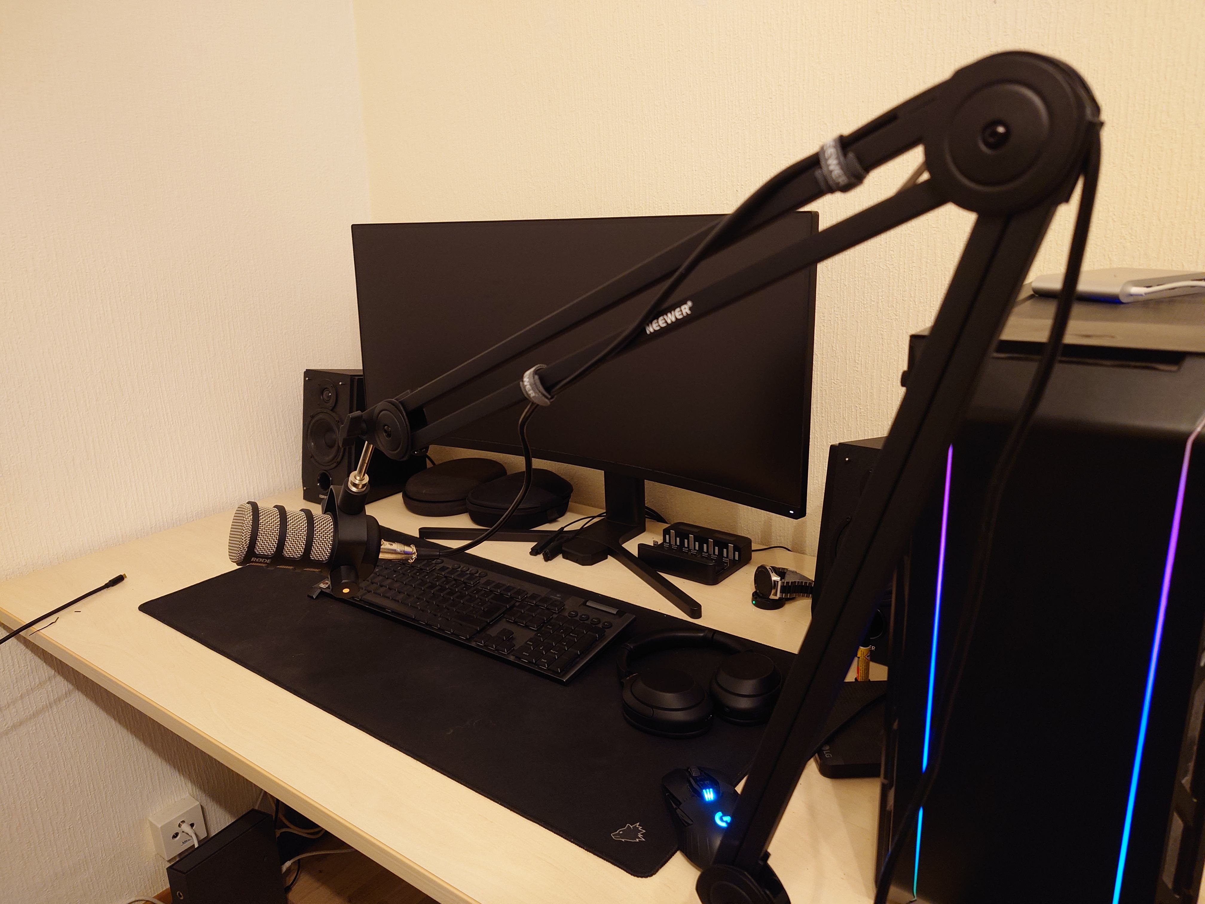

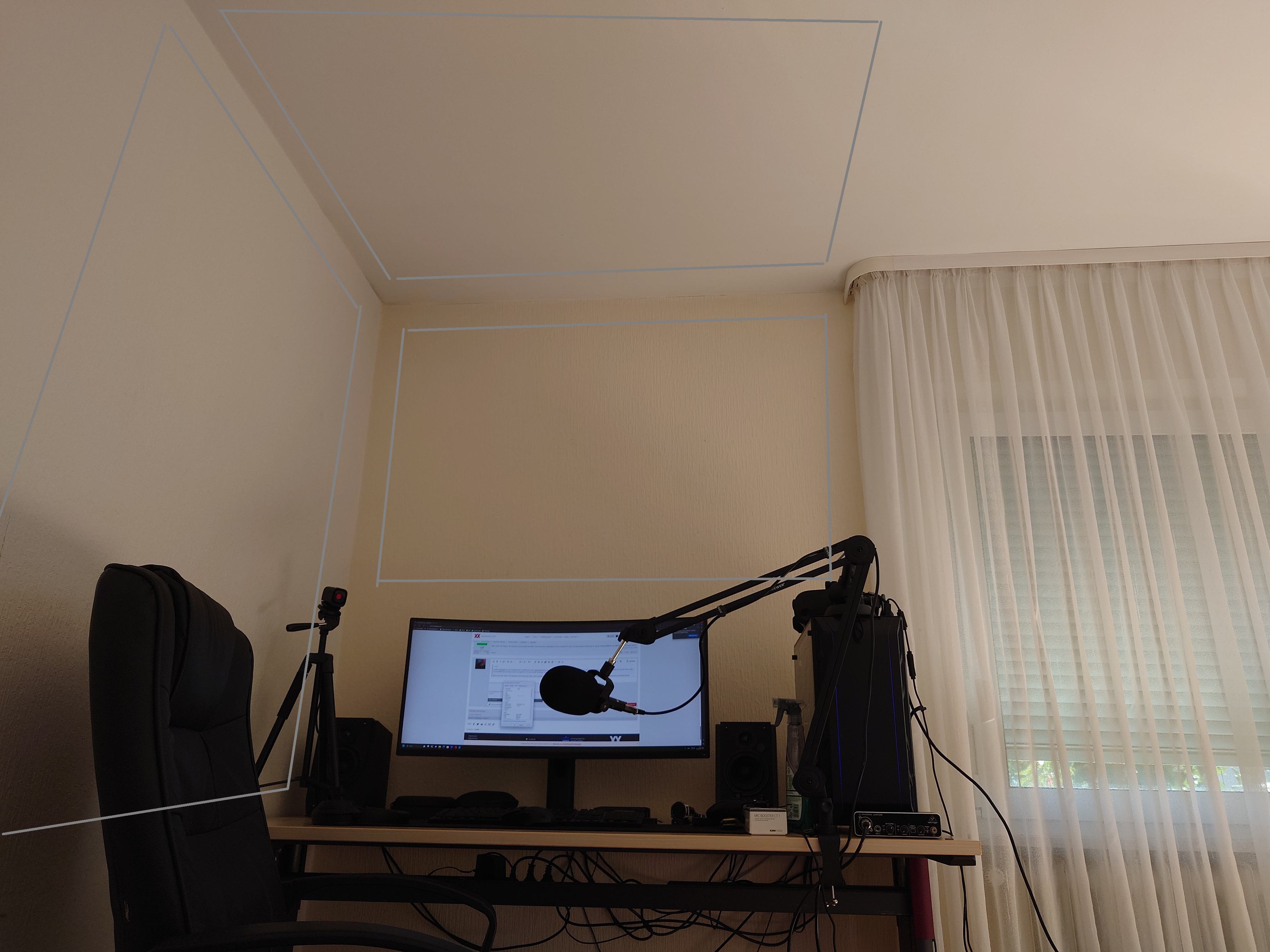

Und im Anhang befinden sich noch 2 Bilder zur aktuellen IST Situation mit der Mirkofonpositionierung

Wand- und DeckenAbsorber leben von ihrem Anstand zur Reflektionsfläche. Je nach dem mit welchem Abstand du solche Flächenabsorber vor deine Reflektionsflächen(Wände&Decke) hängst, kannst du den Frequenzbereich beeinflussen, auf den sie optimal ansprechen. Funktionsprinzip bei dünnen Absorbern ist da mehr die Phasenverschiebung(zwischen Geräuschquelle und GeräuschReflektion), als tatsächliche GeräuschAbsorbtion oder Abschirmung. Direkt auf die Reflektionsflächen kleben, ist da eh die schlechteste Lösung. Da würde ich sie eher knapp vor die Wände hängen, um den Hall von Sprachgeräuschen zu mindern.
Früher hat man schweren Filzvorhängen vor die Reflektionsflächen gehängt. Die Faltenbildung bei den Filzvorhängen, haben ähnliche Funktion wie die Pyramidenstrucktur von modernen Absorbern. Sie verbreitern den effektiven Frequenzbereich des Absorbers.
Wenn ich mir deine beiden Fotos anschaue, vermute ich bei dem was ich darauf sehe, das dein PC-Raum akustisch ein Horror ist. Die nackten Wände, BetonDecke oder Laminatboden machen ein Raum zu einer engen Echokammer. Wenn du in deinem PC-Raum in die Hände klatschst, scheppern dir die zeitlich nur kurz versetzten Reflektionen wahrscheinlich nur so um die Ohren.
Ob dran allein so ein Mikrofon HaloSchirm wesentlich was ändern kann, würde ich fast bezweifeln. Manche legen sich einen hochflorigen Teppich aufs Laminat, was etwas helfen kann.
In deinem Fall, würde ich wenigstens die Wandflächen in unmittelbarer Nähe deines Mikrofons, mit Basotect Pyramidenplatten abhängen. Gerade in deiner Zimmerecke, in der dein Mikrofon aufgebaut ist, würde das wahrscheinlich einiges bringen. Wenn dir nackte Basotect Pyramidenplatten(an zwei Bilderhaken freischwingend an den Eckwänden aufgehängt) zu hässlich sind, kannst du die Pyramidenplatten auch mit einem dünnen farbigen Stoff einschlagen(Sprühkleber). Dann lassen sich die "Absorberplatten" auch leichter entstauben(absaugen), und eventuell auch ein Poster drauf pinnen, um sie zu "tarnen".
Klar klaut dir die Wandbehängung auch etwas Platz in der Zimmerecke( auf der Schreibtischplatte). Aber da kommst du nicht herum, wenn du die Akustik um das Mikrofon verbessern willst.
Joa das kann man so sagen... Ist halt eben ein schöner alter Massivbau...

Oje, und dann ist es trotzdem noch so übel? Da mußt du ja wirklich eine Bad-verdächtige Raumakustik haben.
Ah ja, ich seh's. Nackige Wände, Laminat und wahrscheinlich außer dem bißchen Gardine nicht viel, was absorbieren würde. Was hast du denn da für Möbel drin? Die betätigen sich mal wenigstens auch als Diffusoren. Eine Erhöhung des Wohnlichkeitsfaktors hilft der Akustik teils schon recht deutlich auf die Sprünge. Dicke Übergardinen, hohe Teppiche und Sofas sind klassische Schallschlucker.
Ja - jein. Man sollte wohl beim Wandabstand als Faustregel die Dicke des Absorbers nicht überschreiten, sonst macht die Absorption an der Untergrenze des wirksamen Frequenzbereichs komische Sachen. Ich weiß aber, was du meinst, das ist quasi das Prinzip Deckensegel.
Da dein Softwarefilter scheinbar hohe und mittlere Frequenzbereiche heraus gefilter hat, sind das auch die Frequenz auf der deine Absorber hauptsächlich wirken sollten, um den "Sprachhall" zu reduzieren. Dicke Absorber braucht man eigentlich nur um sehr tiefe Frequenzen zu dämpfen. Daher würde ich eher relativ viele und dünne Basotect Platten kaufen. Das ist vom Preis-Leistungsverhältnis für deine akustischen Probleme(Sprachhall) wahrscheinlich sinnvoller.
Ich würde also günstig ne Kiste Basotect Pyramidenplatten gebraucht kaufen, und die moglichst ästhetisch ansprechend auf den nackten Wänden freischwingend aufhängen(vorzugsweise in Nähe des Mikrofons, bzw. auch in dessen akustischen Öffnungswinkels). Dabei ist es mMn auch fast egal, ob die Pyramiden in Richtung Wand zeigen, oder in den Raum zeigen.

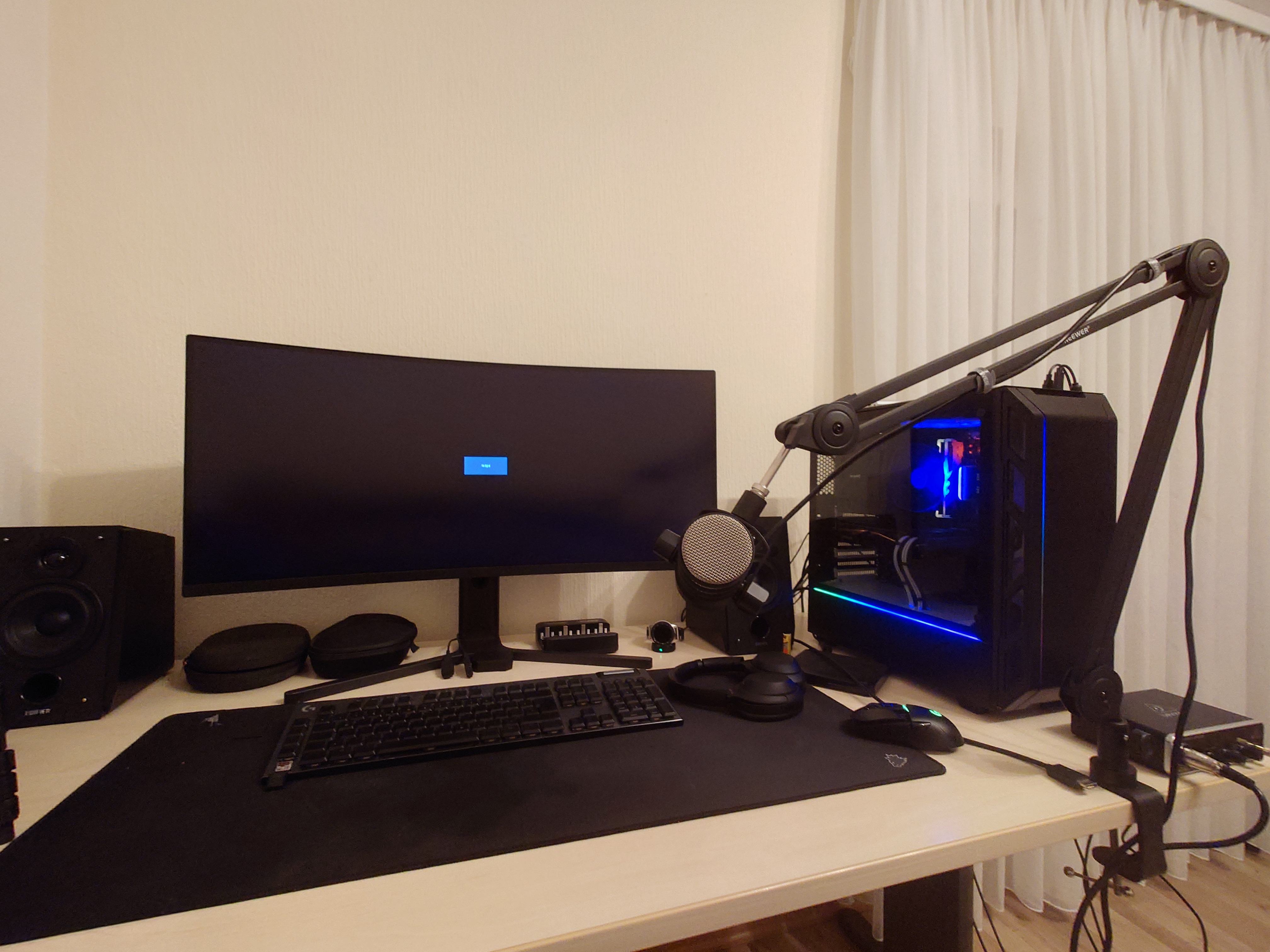

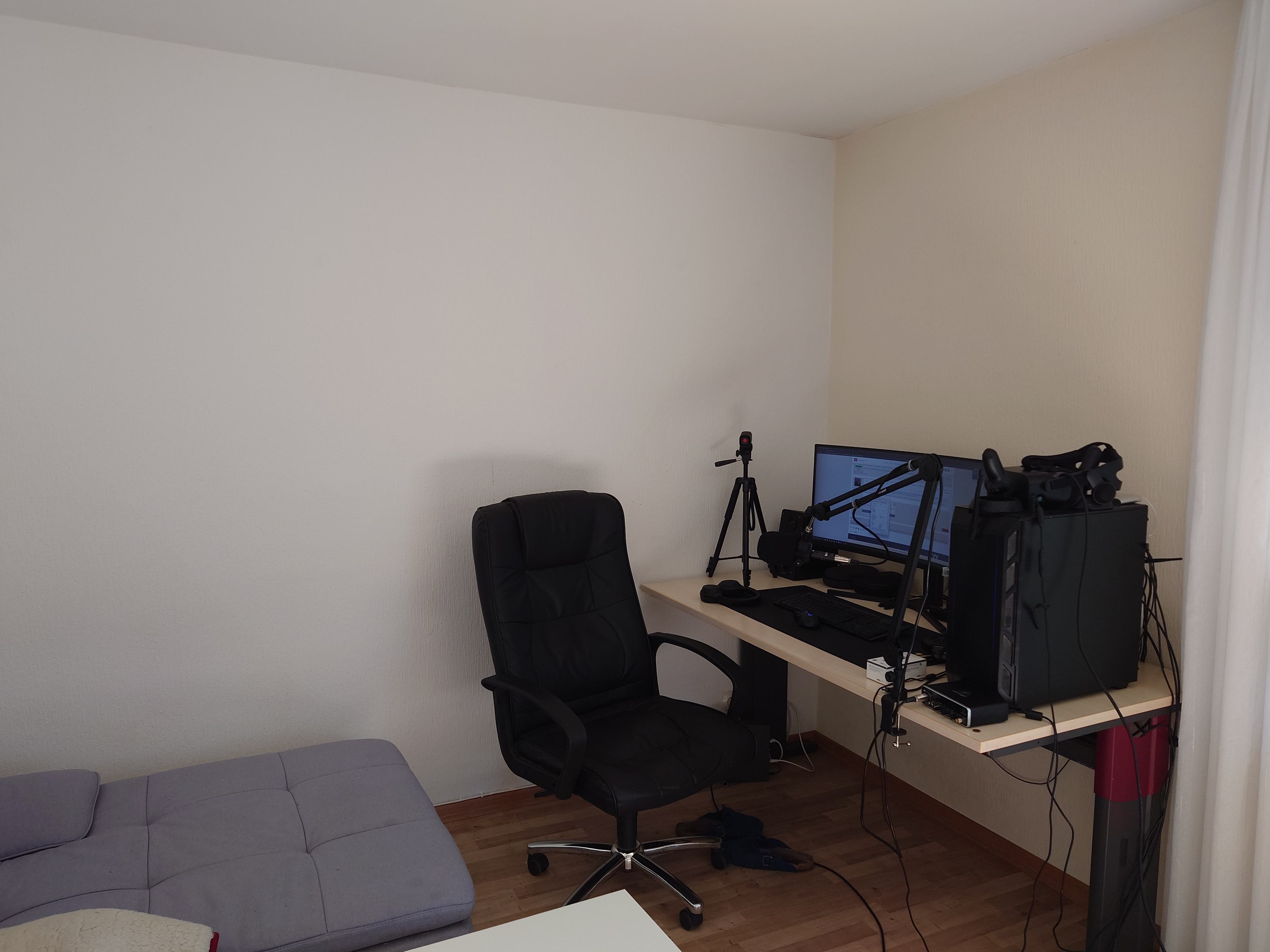

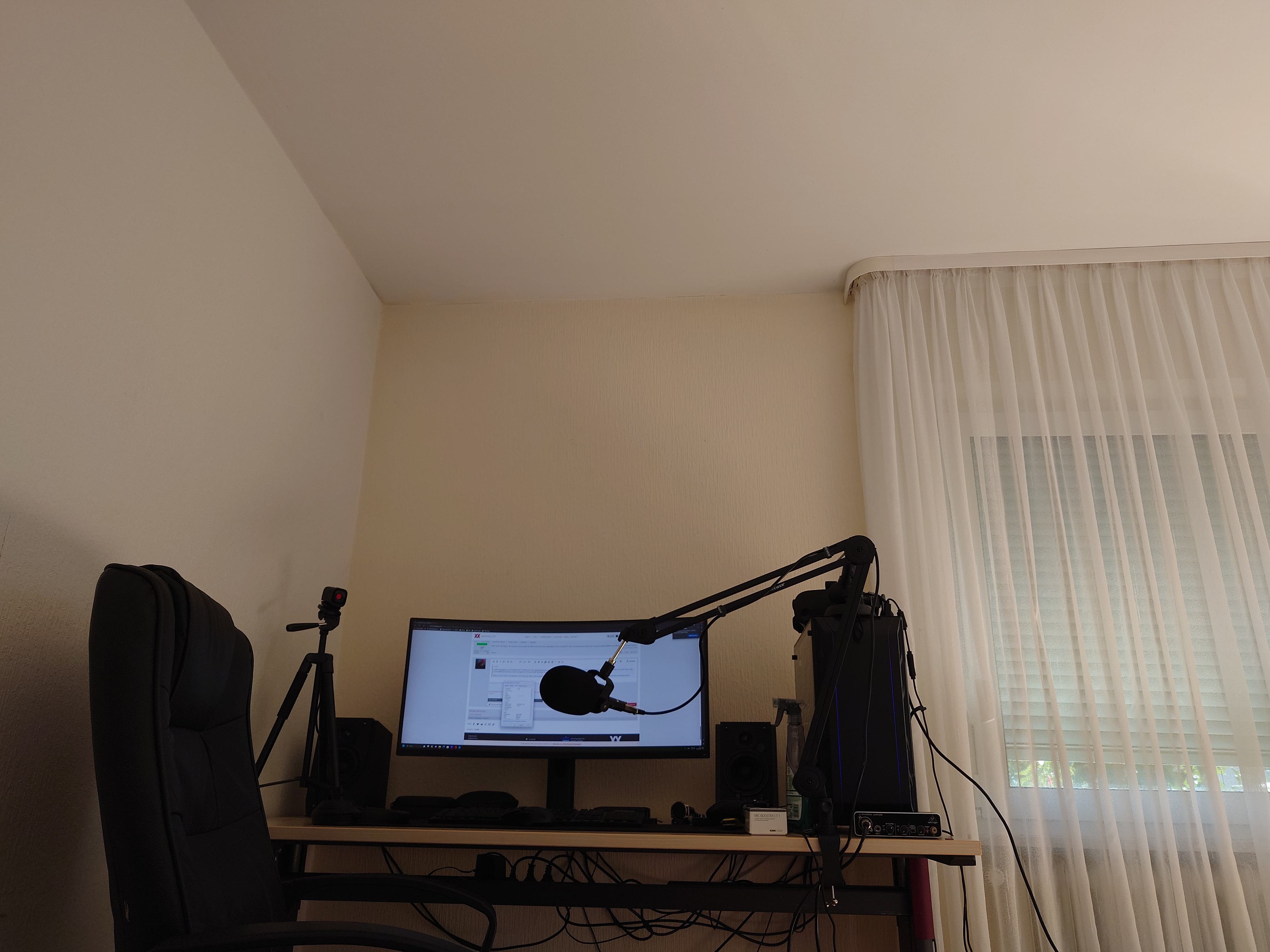

Helfen die Bilder?
Vielleicht zu Hilfe:
Die Raumhöhe gemessen von OKFF zu UKFD beträgt ca. 2,45m.

Die ganze Ecke ist halt ziemlich kahl, da wundern mich deine Probleme nicht weiter. Du könntest bald einen Großteil der linken Wand mit Matten zupflastern, vorzugsweise vielleicht hellgrau oder weiß (bei Basotect hätte ich mehr Vertrauen darin, daß das nicht so schnell vergilbt als bei PU).
Ich schätze mal vier bis fünf solcher Pyramidenplatten sollten es in der Raumecke schon sein. Und ringsherum und zwischen den Platten gleichmäßig einen Rand lassen, damit es auch bisschen nach etwas aussieht.
Erstmal würde ich den Rechner unter dem Schreibtisch stellen. Das hilft zwar nicht mit deinem Sprachhall, aber wenn sich die HDD sich nicht mehr direkt neben dem Mikro befindet würde ich da eine Verbesserung erwarten
