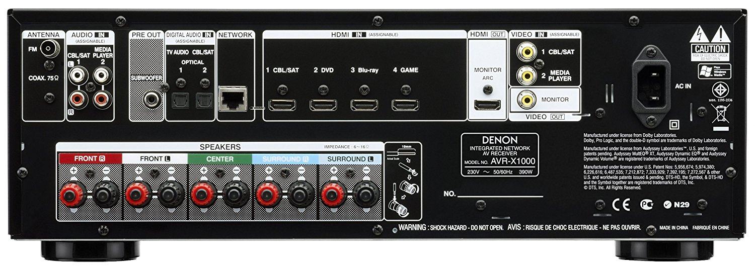

da leider immer mehr extrem gute Minimal/House Tracks nur noch auf Vinyl veröffentlicht werden habe ich mir beschlossen einen Schalplattenspieler zuzulegen. Ich habe aber leider keine Erfahrungen mit diesen Geräten. Die einzige Aufgabe des Gerätes soll es sein die Tracks in bestmöglicher Qualität zu digitalisieren, Robustheit (DJ-Einsatz) bzw. Langlebigkeit ist also nahezu unwichtig. Jetzt gibt es ja Geräte die man direkt über USB anschließen kann um die Tonspur aufzunehmen, bietet das Vorteile gegenüber der Version über einen Receiver? Lossless Möglichkeit muss auf jeden Fall vorhanden sein (also keine MP3). Kann ich mit meinem Denon X-1000 überhaupt aufnehmen ohne Rec Out Anschlüsse (siehe Bild unten)? Wäre super wenn jemand schon Erfahrungen mit Schalplatten-Digitalisierung gemacht hat und mir paar Tipps geben könnte. Danke!

An deinem kannst du kein Plattenspieler anschließen ohne einen Vorverstärker zu benutzen. Und da er kein Audio-Ausgang hat sieht das wohl blass aus. Von diesen USB Dingern halte ich recht wenig, ist meist billig Zeugs mit billig Nadel.

Habe mir schon gedacht dass der Denon leider nicht dafür geeignet ist, einen weiteren Verstärker etc. möchte ich mir aber nicht hinstellen. Wird also entweder auf ein Schalplattenspieler mit USB-Funktion + Vorverstärker hinauslaufen (z.B. https://www.amazon.de/gp/product/B00RYVUZEE/ref=s9u_simh_gw_i1?ie=UTF8&pd_rd_i=B00RYVUZEE&pd_rd_r=GCYYY2JDDCKRCVXTQJA0&pd_rd_w=ogtij&pd_rd_wg=vrBOe&pf_rd_m=A3JWKAKR8XB7XF&pf_rd_s=&pf_rd_r=BDDJH800NHYYM02KJBRR&pf_rd_t=36701&pf_rd_p=c210947d-c955-4398-98aa-d1dc27e614f1&pf_rd_i=desktop ) oder ich bring die Schalplatten zu meinem Vater der ebenfalls Hardware aus den 80ern zu Hause stehen hat (definitiv keine billigen). Hier käme dann wohl eine von dir genannte Nadel zum Einsatz, da ich kein Risiko bezüglich Kratzer eingehen will (nicht sicher in welchem Zustand die alten sind)

Hat der Denon ein Tape-Out?
Wenn ja: Mit Plattenvorverstärker (gibt's schon günstig ganz gute) in Tape-In, Tape-Out/Monitor in den Line-In deine Soundkarte und Recordingsoftware anschmeißen.
Edit: Jetzt erst das Bild gesehen. Was das für 'ne Zeit wo die Verstärker keine Tape Ein- und Ausgänge haben?
