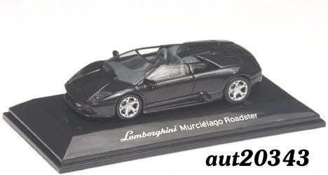

Hi,
Ich hab Folgendes vor:
Die Power-LED und die HD-LED meines versteckten Servers sollen mit ein paar längeren Kabeln im Zimmer sichtbar angebracht werden. Das werden aber keine einfachen LEDs, sondern mit den LEDs soll ein Modellauto beleuchtet werden :love:. Ein ähnliches Modell im Anhang.
Die Power-LED bzw Power des Servers befeuert die LEDs für die Vorder- und Heckleuchten, die HD-LED bzw. ein Flasher wahrscheinlich dezent den Unterboden.
Das Problem dabei ist jetzt:
Von der Bodenplatte zum Auto müssen exakt genau 5 Kabel gehen. Das Auto soll aber auch abnehmbar bleiben.
Was würdet ihr dafür als Kontakte/Schalter/Stecker etc nehmen, damit die Karre einerseits bequem abnehmbar bleibt, andererseits aber auch recht einfach wieder auf die Platte aufzustecken/legen ist?
Thx !!!!

Wie groß ist denn der Abstand zwischen Auto und Sockel?
Aber es gibt zahlreiche Steckverbinder, die das können.... sollte kein Problem sein :)
Den Abstand weiß ich leider noch nicht, Auto müsste ca. Mittwoch eintreffen. Tippen würde ich auf ca. 5mm. Das Modell ist ca. 23cm lang, also könnte (sollte?) im Innenraum etwas Platz sein.
An welchen Steckverbinder hättest du denn gedacht? :) Mir fielen da nur wirklich hässliche Sachen ein, wie zB steckbare Lüsterklemmen etc. Ein bissl filigraner sollte es halt schon sein :d.
