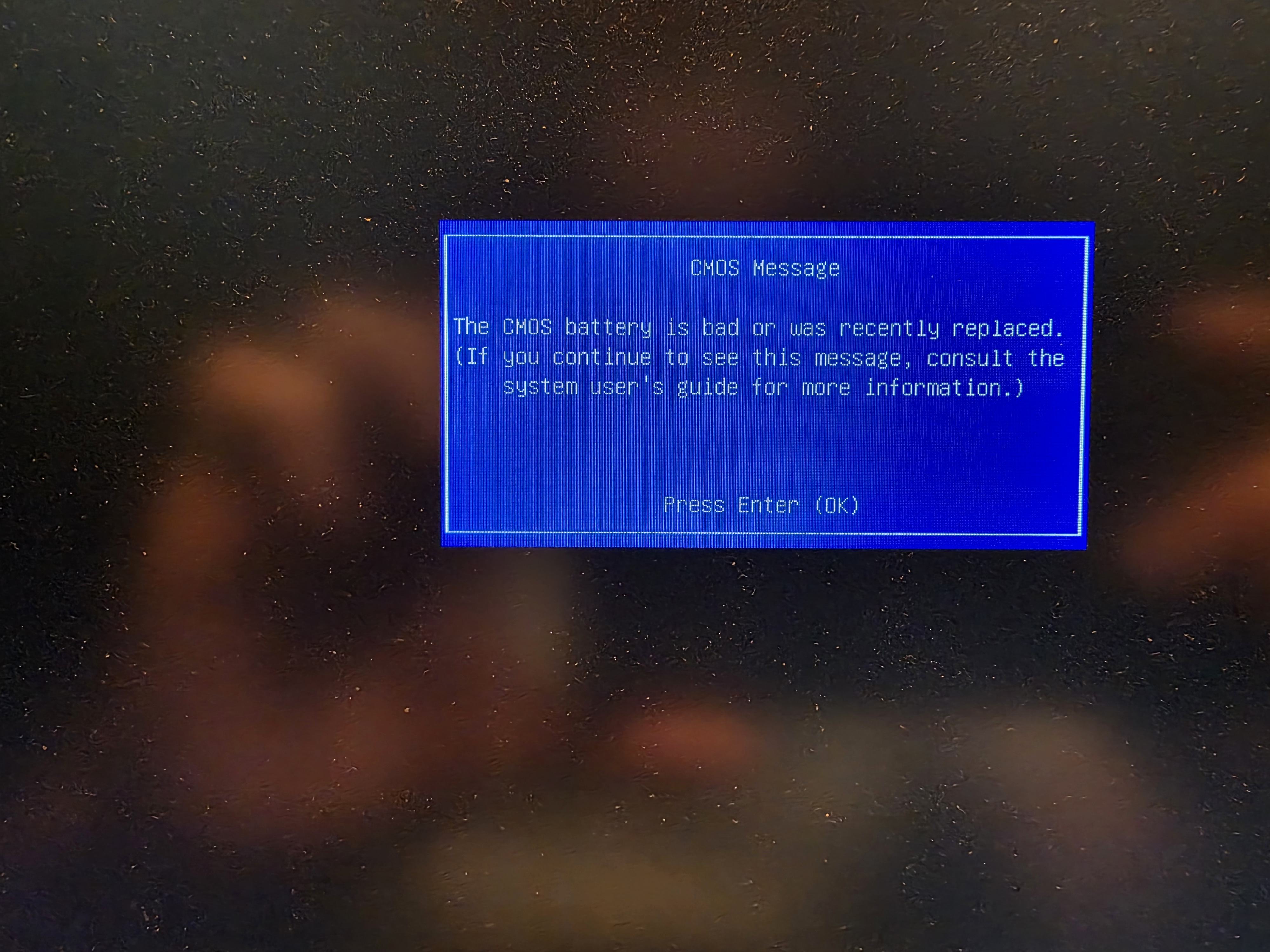

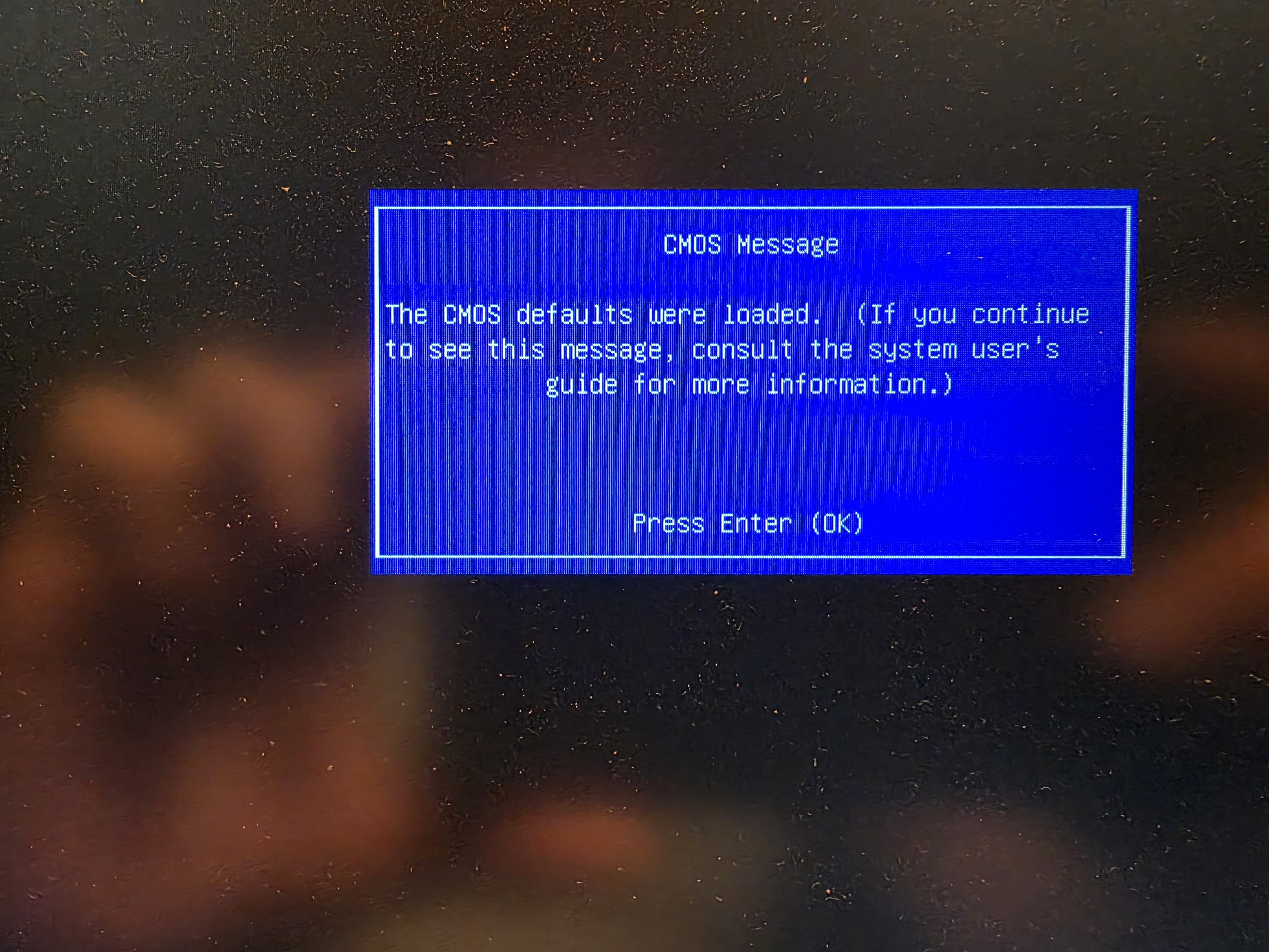

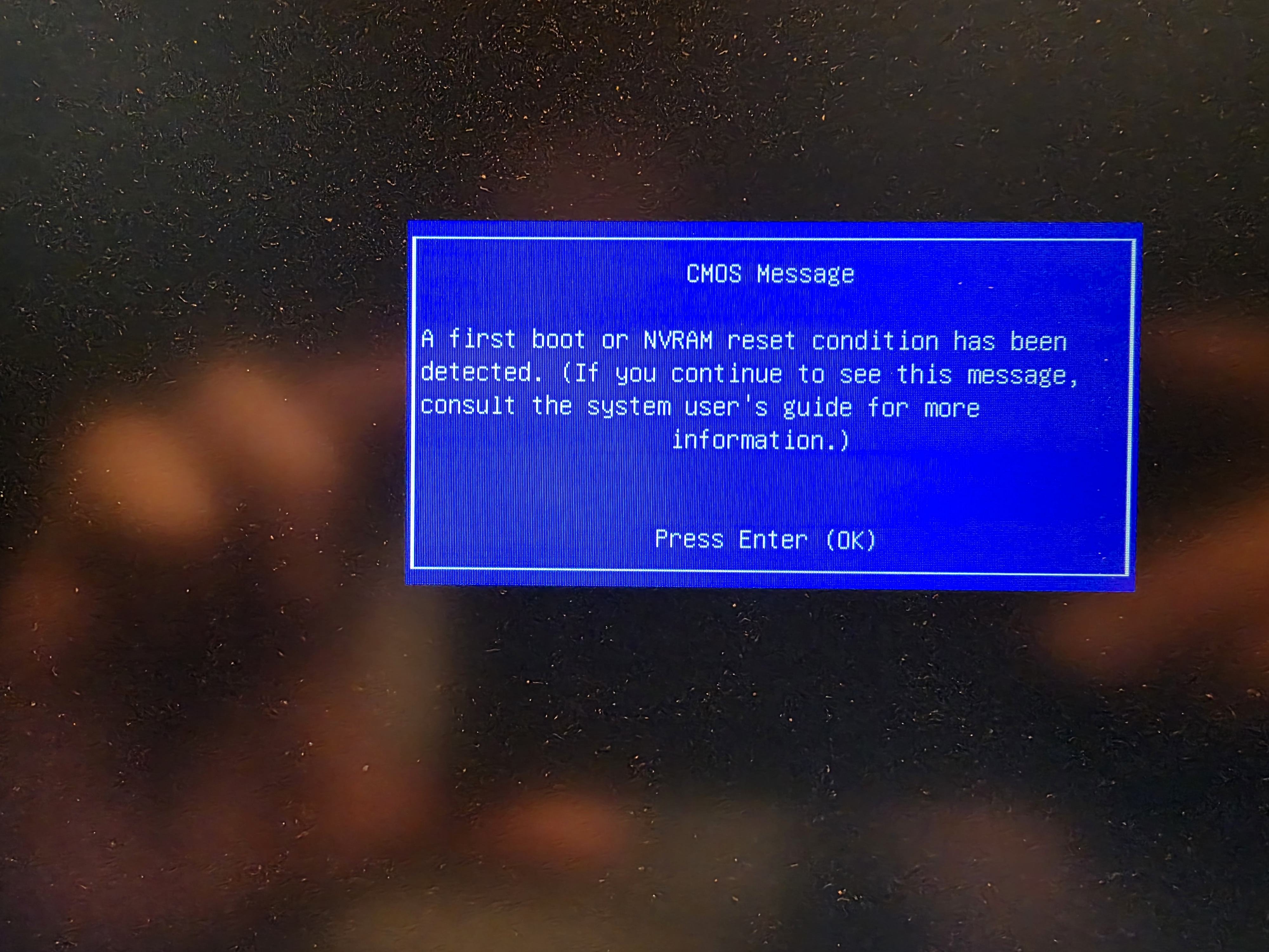

wenn der Laptop "ohne" Netzteil gestartet wird, erscheinen folgende Fehlermeldungen:
Klickt man immer auf Enter, startet der Laptop neu und man kommt ganz normal ins Windows.

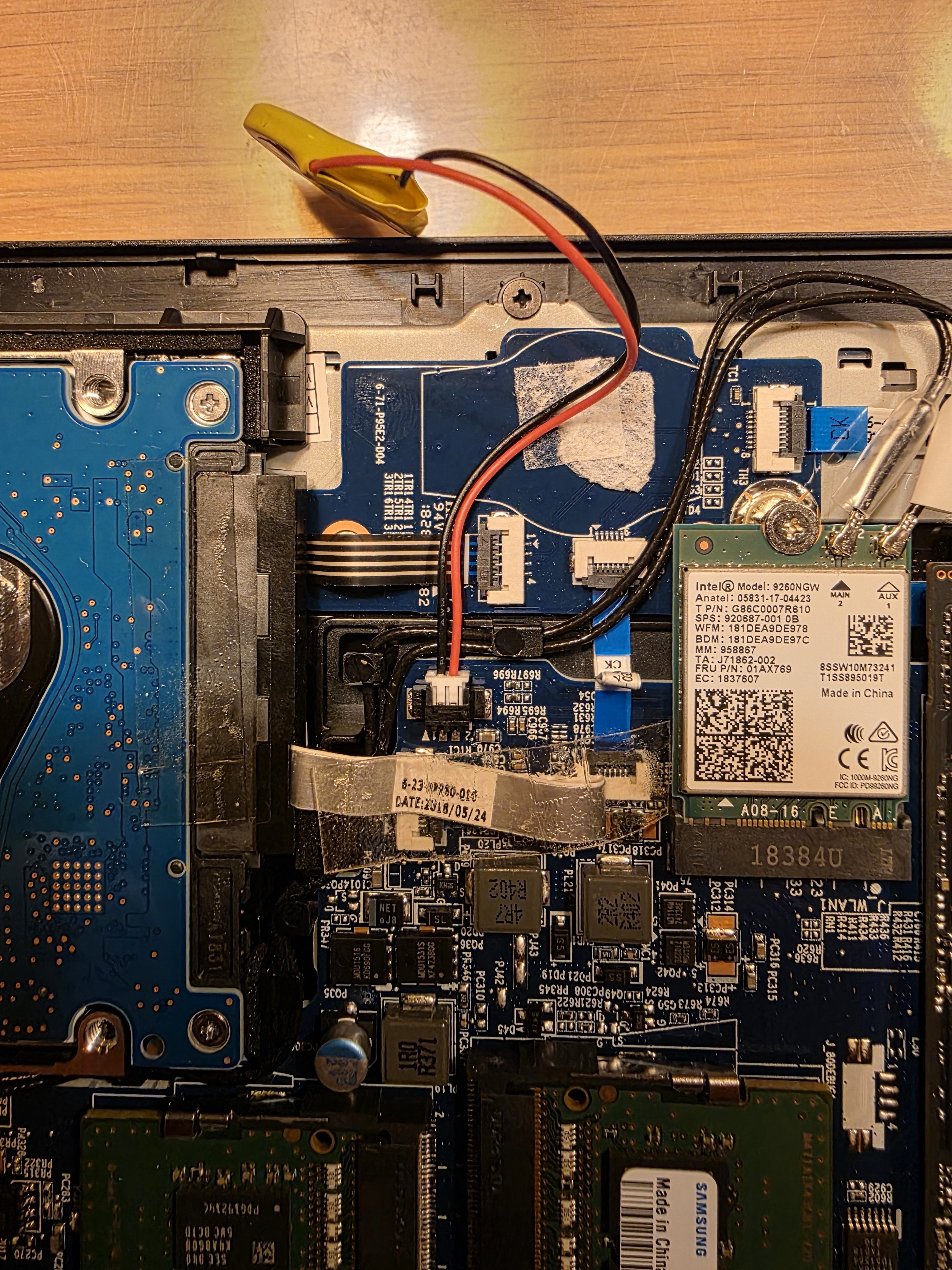

Ich habe dann die BIOS Batterie gewechselt, aber fehler bbleibt der gleiche.
Hab dann noch 2 neue Batterien bei 2 verschiedenen Händlern gekauft und getauscht. Problem bleibt.

Die Batterie ist mit nem Stecker. Verunreinigt ist da nix.
Hatte bis jetzt 5 verschiedene Batterien von 5 verschiedenen Lieferanten. Das alle zu lange gelagert wurden, wäre schon ein sehr großer Zufall.
Hat Schenker evtl. eine andere Verpolung der Batterie? Standart +- und Schenker -+? Aber wäre eigentlich auch komisch...
Mach mal einen Bild von deinen Stecker und Umgebung + von der Batterie, aber extrem unwahrscheinlich. Ich denke eher, dass irgendwo die Schaltkreise zwischen Batterie und Stromversorgung von BIOS-ROM irgendwo defekt sind, da bei dir wohl immer ein Default-Profil geladen wird, als ob die Batterie "leer" wäre. Startet dein Notebook komplett ohne CMOS und falls ja - bekommst du andere FM?

Die Belegung von dem Stecker ist nicht genormt, hast du mal die Kabelbelegung gegen die originale Battery verglichen?
Ne, die hatte ich schon weggehauen als ich die getauscht hatte.
Werde dann morgen auf der Arbeit mal ne Batterie "umbauen" ;) und dann testen.
