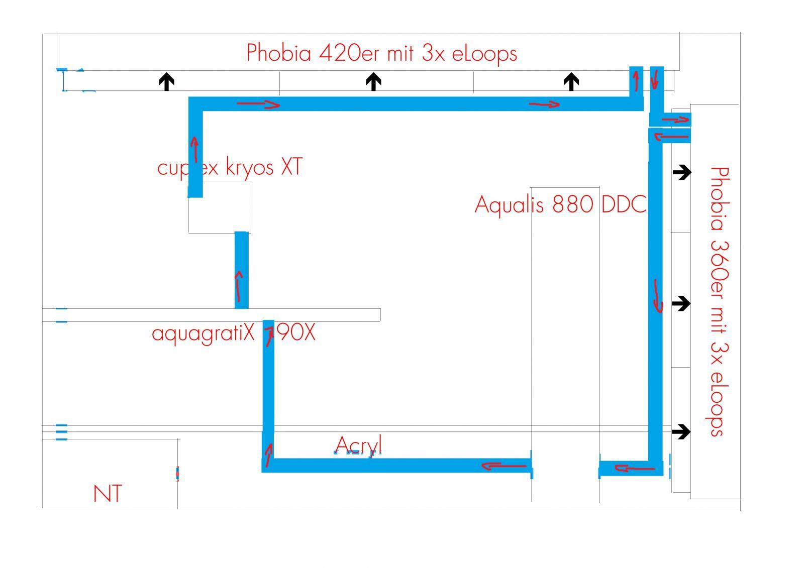

Hallo zusammen.
Ich habe einen Corsair 750D und es kommt ein zusätzlicher 420er Radiator in das System (bitte keine Disskusionen über Sinn oder Unsinn der beiden Radiatoren, bisher war nur der 360er im Deckel, System steht aktuell auseinandergebaut auf der Werkbank) Aquaero, Farbwerk, alle Sensoren etc. kommen unter das Acryl, dort werden Bohrungen angebracht damit Aqualis und Schlauchdurchführungen möglich sind:
Bevor ich jetzt das Acryl schneide stellt sich mir daher die Frage, wie man die Schläuche ideal verlegt und ob es Verbesserungsvorschläge eurerseits gibt.

Ich würde es ja irgendwie so machen:

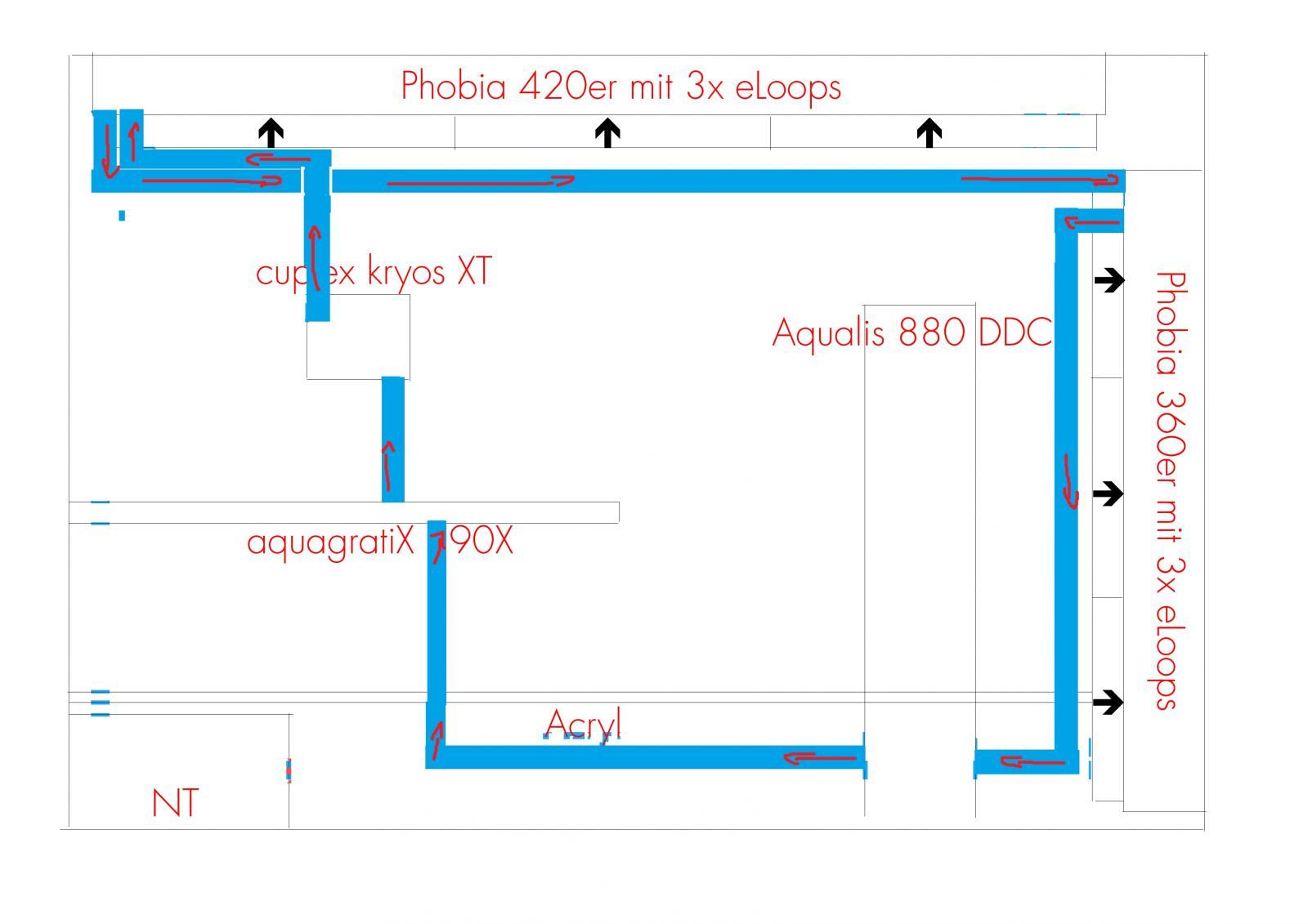

oder wenn es von den Fittings nicht passen sollte o.ä. vorne oben bei den beiden Radis:
Den Radi in der Front würde ich halt wirklich wie SnowWolf gesagt hat umdrehen. Macht das entlüften leichter.
