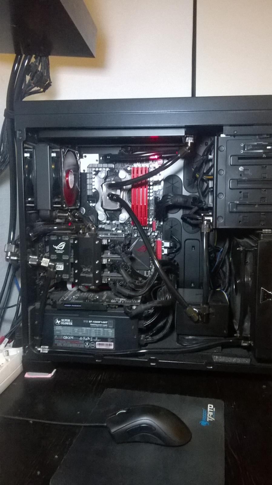

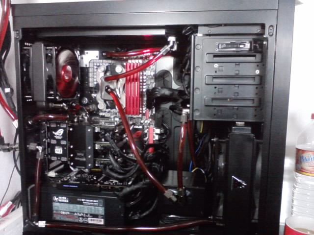

Hallo Leute,
ich wollte euch einmal zeigen, was mit meinen durchsichtigen Schläuchen passiert ist, nachdem ich sie nun gute 8 Monate mit roter Kühlflüssigkeit betrieben habe.
Tag 1: P310315_17.18.jpg
Heute: WP_20151128_18_24_03_Pro.jpg

Der Bio-Tygon verträgt sich nicht so gut mit vielen Wässerchen. In der Regel wird das ganze dann aber trüb und nicht schwarz. Das Mayhems kann auch mal in der Qualität schwanken, hatten wir auch schon mehrmals mittlerweile.

Primär werden, wie bereits gesagt, alle Schläuche welche Weichmacher enthalten auf kurz oder lang trüb, da sich der Weichmacher auswäscht. Daher einen Schlauch kaufen der wenig Weichmacher enthält (LRT, gibt angeblich aber auch eine aktuell schlechtere Charge), Norprene oder EK ZMT (sind frei von Weichmachern, jedoch undurchsichtig) oder Acrylrohre.
