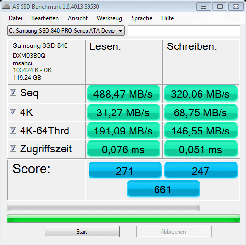

ich habe mir gestern die Samsung 840 pro 128GB eingebaut und ein AS- SSD Benchmark Test durchgeführt. Die Werte waren alles andere als schnell. Ich hoffe es findet sich jemand der mir weiterhelfen kann :).

So. bin jetzt im Ahci Modus. Die Werte sind schon deutlich besser, aber ich meine, da geht noch was. Jemand eine Idee?
Die Werte sind völlig normal für diese Hardware, da wirst du nicht mehr herausholen können. Du hast ja "nur" die 840 Basic, nicht die Pro...
@walross: laut dem Screenshot hat er die Pro(erkennbar an der Bezeichnung des ausgewählten Laufwerks im Dropdownmenü)
@hipaKKo: Eventuell kannst du noch etwas Leistung rauskitzeln indem du die AMD Chipsatztreiber installierst um amdsata anstatt msahci benutzen zu können. Aber erwarte keine Wunder, die SATA Performance der AMD Chipsätze ist nicht so hoch wie die aktueller Intelchipsätze.
Jo, hast Recht. Ich denke, die Werte sind trotzdem einigermaßen i.O. Mit dem von dir angesprochenen AMD-Treiber kann man natürlich auch nochmal testen. Einen spürbaren Effekt wird man aber wahrsch. und erfahrungsgemäß nicht erreichen. Und auch, wenn die Benchmarkwerte auf einem aktuellen Intel-System höher ausfallen dürften, sieht es in der Praxis nicht so schlecht für die AMD-Kisten aus. Letztenendes ist entscheidend, was beim Benutzer des Systems ankommt und wie sich das System anfühlt. (Mein eher angestaubtes privates System fühlt sich nicht schlechter an, als die ganzen neuen Intel-Quadcore-Systeme mit m4 oder 830er/840er auf der Arbeit, auch wenn da sicher eine gewisse Zeitspanne zwischen @work und @home liegt und ein recht deutlicher Vorsprung zu Gunsten der Intelsysteme in so ziemlich allen Benchmarks eindeutig für die Intels sprechen.)
Also kann ich mich mit diesen Werten zufriedengeben, richtig verstanden?
Schlecht sind die Werte nicht, bei den 4K_64ern hängt es ein bisschen mit der CPU zusammen. Der Rest hängt an dem AMD Chipsatz. Zudem ist es die 128GB, die ist nicht ganz so schnell wie die 256GB.
