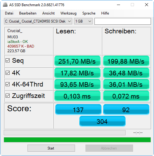

kann es sein, dass der Benchmark meiner M500 ziemlich schlecht ist?
Woran könnte das liegen?
Am Board mit SATA III, MSI H81TI, sicherlich nicht. Windows 10 ist auch aktuell, alle Treiber sind installiert.
Die Werte, welche mit AS SSD von anderen und im Internet veröffentlicht wurden, sind immer besser als meine.
Hat mir jemand einen Tipp?
Viele Grüße
Dein Offset/Alignment ist "BAD" du must die SSD neu Partitionieren und die Cluster Größe auf 4K einstellen.
Wenn du den Mauszeiger über den roten Text hälst kommt ein Tooltip der dir das Anzeigt. ;)
super, besten Dank, nun sind die 4k-Werte durchaus höher ;)
Ich denke, mehr kann man auf die Schnelle nicht optimieren.
Viele Grüße
